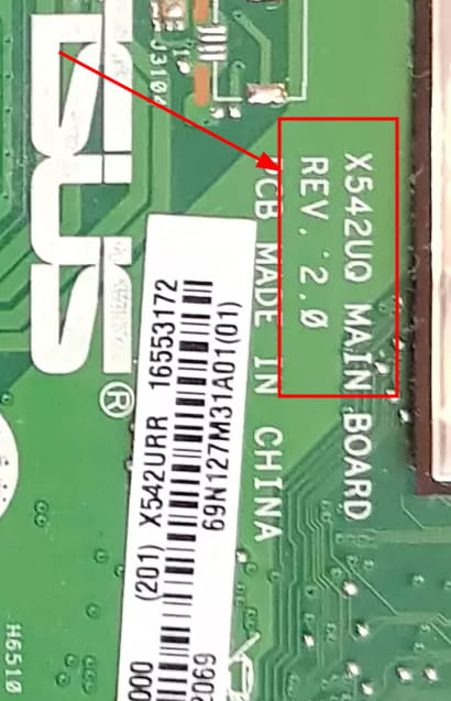

    correspond à ta carte mère

        -- Ta carte mère est une X542URR  Asus et les articles ci-dessus correspondent.
