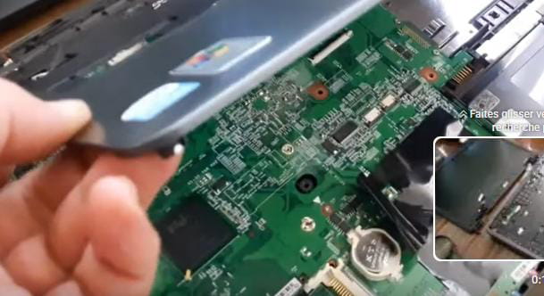

    Sans certitude, j'ai trouvé cette image "Acer" avec la même carte mère
    ici, on voit la main qui soulève la plaque du côté clavier pour apercevoir la pile CR2032 qui est en dessous...(beaucoup de démontage) extrait de
    https://www.youtube.com/watch?v=GKT7mY3WTtY    au timing 0.22
    Je pense qu'il faut etre rapide à faire l'échange sur le support... il peut y avoir un mot de passe BIOS là dedans, qui ne supporte pas les longues coupures.

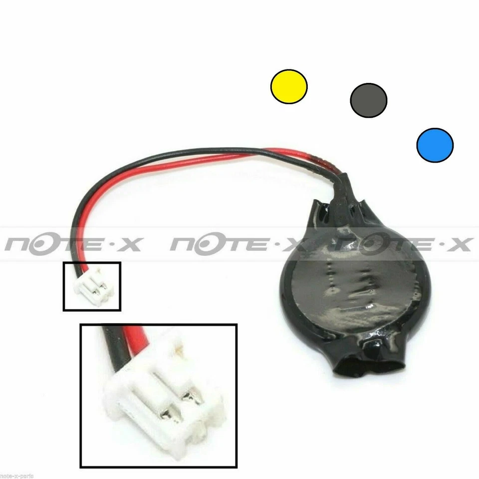

    Tu faits peut etre partie  de ceux qui n'ont pas de Pile Cmos... mais en prise directe sur la batterie..?   je ne le pense pas vraiment car tu as bien les symptômes avec perte de la date... et probablement bien d'autre chose...
    Normalement, elle devrait etre proche du processeur... elle peut aussi etre dans un revêtement isolant, comme une gaine noir ou bleu, genre souplisseau Thermorétractable...
    Voici une vue de cette piles trouvée sur eBay... à un prix surprenant (177€..!!! Trump Taxes may be)
    https://i.ebayimg.com/images/g/qSYAAOSwjG5eJxeW/s-l960.webp
    elle est autour de 5€ sur Amazon ... avec le montage des fils et petit connecteur.
    https://www.amazon.fr/dp/B099P22XX7?tag=picclick06-21&linkCode=osi&th=1&psc=1
    Donc... ça renforce ma théorie de trouver et remplacer cette pile... avant tout.

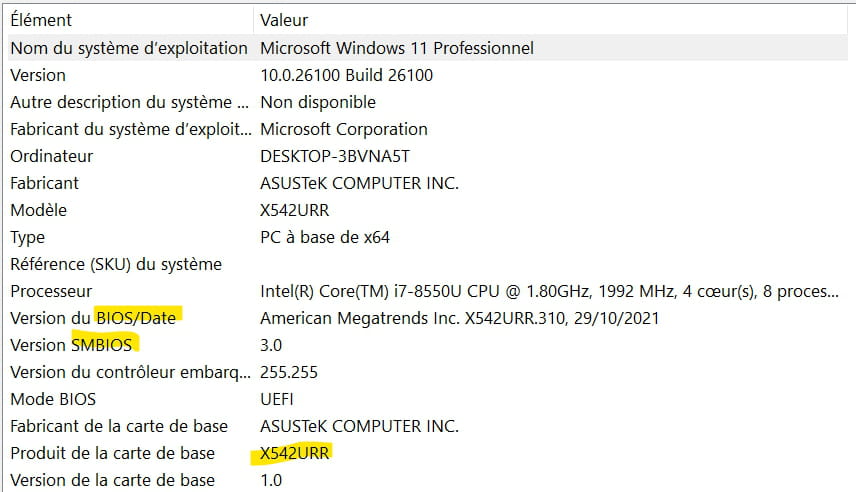

    Il faut pour cela savoir la version de ton BIOS à toi, et consulter quel est la version dernier cri du fabricant...si on le trouve ..?
    1. jeannets Messages postés 28436 Date d'inscription   Statut Contributeur Dernière intervention   6 609
      Il faudrait savoir les références exactes de ton PC..??
      Ce doit etre du genre  "ASUS vivobook 15   X542Uxxxxxxxxxx"
      éventuellement à corriger selon... ces références doivent etre écrites ou graver sur la plaque de fond, il faut donc renverser le PC pour lire ces données...
      Pourtant ta carte mère est bien une X542U...... avec d'autres lettres derrière.

    Pour la pile qu'on voit sur eBay, les extrémités des fils sont des bornes à enficher, donc on tire dessus, avec douceur, pour les enlever...
    Sur tes photos, je n'y voit pas cette piles..??? elle doit bien se cacher, peut etre sous des autocollants (scotch d'électricien)
    Je dois dire que les photos sont bien noire, pour y distinguer quelques choses... qui est probablement elle même enveloppée d'un isolant.
