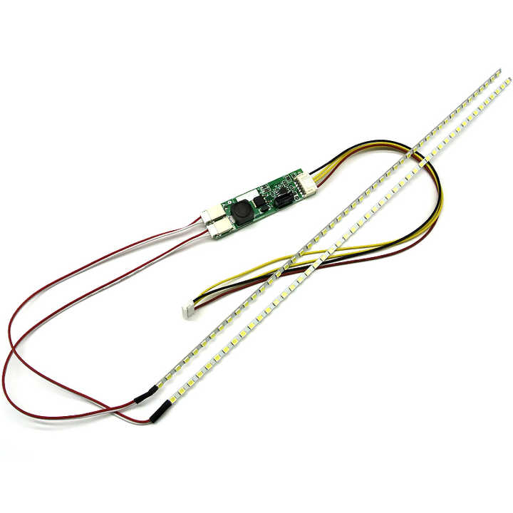

    À mon avis, c'est le rétro-éclairage qui est en train de lâcher.
    Vue l'âge, c'était probablement des tubes CCFL (genre de Fluo)  et ça fini mal, comme les tubes fluo qui ont les bouts tout noir.
    Ça peut se réparer, si tu es bon bricoleur, patient et méticuleux, en remplaçant ces tubes par une barre de leds
    Je donnerai un lien si interessé.
