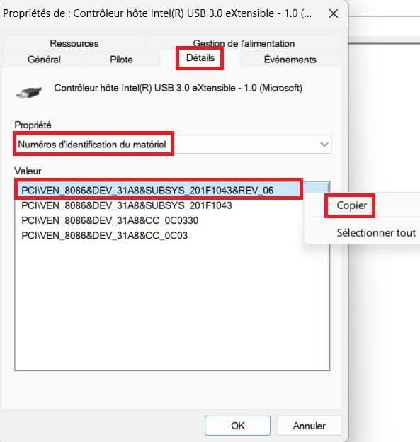

    Windows + R
    Tape --> devmgmt.msc et OK.
    Clic droit sur --> ECRANTACTILE-IHM
    Propriétés
    Onglet Détails
    Dans Propriété, sélectionne --> Numéros d'identification du matériel
    Colle ce no. dans ton prochain message.

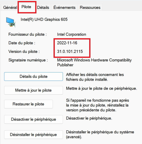

    Actuellement, c'est quoi la date et la version du pilote ?
    Image en exemple:
    1. Bonjour pour le numéro d'identification du matériel ecran tactile HID\VEN_MSSL&DEV_1680&Col1
      Pour Intel Graphics c'est 04/11/2020
      Version :20.19.15.5171

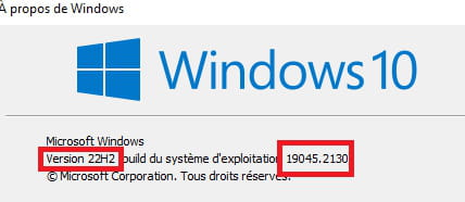

                  Windows est à jour ?
                  Touche Windows + R
                  Tape --> winver et OK
                  C'est quoi la version ?
                  Image en exemple:
