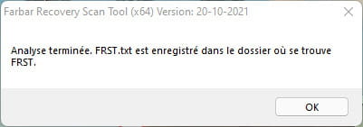

Attention, attendre que les messages disant que l'analyse est terminée s'affichent.
À la fin de l'analyse les deux rapports FRST et Addition seront sur le bureau.

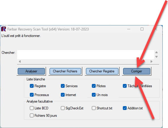

1- Ouvre FRST en tant qu'administrateur pour cela clique avec le bouton droit de ta souris sur FRST et choisis exécuter en tant qu'administrateur
2 - Copie l'intégralité du script qui est dans l'encadré qui suit :Start:: CreateRestorePoint: CloseProcesses: HKLM\...\Print\Monitors\Canon BJ Language Monitor iP4700 series: CNMLMA1.DLL (Pas de fichier) Task: {EFE2F107-498D-4B00-8AC3-552A40FC2F4A} - System32\Tasks\EpiBrowserStartup-S-1-5-21-1426357500-3815237846-3040142672-1001 => C:\Windows\system32\cmd.exe [289792 2024-05-15] (Microsoft Windows -> Microsoft Corporation) -> /C "START /MIN /D "%LOCALAPPDATA%\EPISoftware\EpiBrowser\Application" epibrowser.exe --from-task-scheduler" Task: {A511A3C5-2A11-40B1-A3C2-7739057C9352} - System32\Tasks\CCleaner Update => F:\BusakiV5\App\Rep\ccsetup563\CCUpdate.exe (Pas de fichier) Task: {65664A29-4E32-4BF4-93CA-DD404C495B18} - System32\Tasks\CCleanerSkipUAC - User => "F:\BusakiV5\App\Rep\ccsetup563\CCleaner.exe" $(Arg0) (Pas de fichier) Task: {7F9A3AF2-E4E1-4D5B-B260-0E0366CB9291} - System32\Tasks\ChromiumUpdateTaskUserS-1-5-21-1426357500-3815237846-3040142672-1001Core => C:\Users\User\AppData\Local\Chromium\Update\ChromiumUpdate.exe /c (Pas de fichier) Task: {43756C62-E2A7-45C6-9E9F-5CC846EBA3D3} - System32\Tasks\ChromiumUpdateTaskUserS-1-5-21-1426357500-3815237846-3040142672-1001UA => C:\Users\User\AppData\Local\Chromium\Update\ChromiumUpdate.exe /ua /installsource scheduler (Pas de fichier) Task: {341E9535-2A0B-4CF5-A378-120E032A742B} - System32\Tasks\OneDrive Standalone Update Task-S-1-5-21-1426357500-3815237846-3040142672-1001 => %localappdata%\Microsoft\OneDrive\OneDriveStandaloneUpdater.exe (Pas de fichier) FF Plugin HKU\S-1-5-21-1426357500-3815237846-3040142672-1001: @chbrowserupdate.com/Chromium Update;version=3 -> C:\Users\User\AppData\Local\Chromium\Update\1.3.99.0\npChromiumUpdate3.dll [Pas de fichier] FF Plugin HKU\S-1-5-21-1426357500-3815237846-3040142672-1001: @chbrowserupdate.com/Chromium Update;version=9 -> C:\Users\User\AppData\Local\Chromium\Update\1.3.99.0\npChromiumUpdate3.dll [Pas de fichier] CustomCLSID: HKU\S-1-5-21-1426357500-3815237846-3040142672-1001_Classes\CLSID\{A2C6CB58-C076-425C-ACB7-6D19D64428CD}\localserver32 -> "C:\Users\User\AppData\Local\EPISoftware\EpiBrowser\Application\130.0.6723.147\notification_helper.exe" => Pas de fichier HR Notifications: Default -> hxxps://bricolagefr.ru; hxxps://calendar.google.com; hxxps://droit-finances.commentcamarche.com; hxxps://es.aliexpress.com; hxxps://fr.aliexpress.com; hxxps://investir.lesechos.fr; hxxps://jardinerfacile.fr; hxxps://maincaptchanow.top; hxxps://manager.solocal.com; hxxps://messages.google.com; hxxps://moto.auto-doc.fr; hxxps://objectif-languedoc-roussillon.latribune.fr; hxxps://overcoked.xyz; hxxps://ovoko.fr; hxxps://play.qobuz.com; hxxps://pro.manomano.fr; hxxps://shop.sosh.fr; hxxps://test.psychologies.com; hxxps://tester-depanner-vos-services.orange.fr; hxxps://tv-programme.com; hxxps://universites-numeriques.fr; hxxps://web.whatsapp.com; hxxps://www.125attitude.com; hxxps://www.50factory.com; hxxps://www.alltricks.fr; hxxps://www.auto-doc.be; hxxps://www.avis-sportifs.com; hxxps://www.caroom.fr; hxxps://www.carter-cash.com; hxxps://www.cdiscount.com; hxxps://www.cleanrider.com; hxxps://www.conrad.fr; hxxps://www.decathlon.fr; hxxps://www.electrotechnique-fr.com; hxxps://www.euautopieces.fr; hxxps://www.facebook.com; hxxps://www.futura-sciences.com; hxxps://www.jng-web.com; hxxps://www.joom.com; hxxps://www.la-becanerie.com; hxxps://www.laredoute.fr; hxxps://www.lemonde.fr; hxxps://www.lesitedelapiece.com; hxxps://www.lesnumeriques.com; hxxps://www.liligo.fr; hxxps://www.lionhillaryplus.com; hxxps://www.luminaire.fr; hxxps://www.manomano.fr; hxxps://www.materiel-velo.com; hxxps://www.mathon.fr; hxxps://www.michelin.fr; hxxps://www.mondialrelay.fr; hxxps://www.monkitsolaire.fr; hxxps://www.nouvelr-energie.com; hxxps://www.oscaro.com; hxxps://www.pagesjaunes.fr; hxxps://www.piecesauto.fr; hxxps://www.piecesauto24.com; hxxps://www.renovablesverdes.com; hxxps://www.retraite.com; hxxps://www.techadvisor.fr; hxxps://www.techno-car.fr; hxxps://www.tf1.fr; hxxps://www.totalenergies.fr; hxxps://www.tutos-informatique.com; hxxps://www.ubaldi.com; hxxps://www.wish.com; hxxps://www.youtube.com FirewallRules: [TCP Query User{0B22F82E-89D1-47D2-B3B3-8EB9C059AFE0}C:\users\user\appdata\local\qobuz\app-6.1.0-b020\qobuz.exe] => (Allow) C:\users\user\appdata\local\qobuz\app-6.1.0-b020\qobuz.exe => Pas de fichier FirewallRules: [UDP Query User{B926A6ED-7D0A-4D75-B4E1-2FE490F9C8EF}C:\users\user\appdata\local\qobuz\app-6.1.0-b020\qobuz.exe] => (Allow) C:\users\user\appdata\local\qobuz\app-6.1.0-b020\qobuz.exe => Pas de fichier FirewallRules: [TCP Query User{9BFC897B-9489-499E-B1F6-855B32874619}C:\users\user\appdata\local\discord\app-1.0.9164\discord.exe] => (Block) C:\users\user\appdata\local\discord\app-1.0.9164\discord.exe => Pas de fichier FirewallRules: [UDP Query User{A45E05A9-4FAB-469D-A0FF-3A6E3A11BBF3}C:\users\user\appdata\local\discord\app-1.0.9164\discord.exe] => (Block) C:\users\user\appdata\local\discord\app-1.0.9164\discord.exe => Pas de fichier FirewallRules: [TCP Query User{A54E20D2-8661-4880-B510-67BD381003DE}C:\users\user\appdata\local\episoftware\epibrowser\application\epibrowser.exe] => (Block) C:\users\user\appdata\local\episoftware\epibrowser\application\epibrowser.exe => Pas de fichier FirewallRules: [UDP Query User{86C8A05C-3D0D-4168-B7C3-54D1A1F56503}C:\users\user\appdata\local\episoftware\epibrowser\application\epibrowser.exe] => (Block) C:\users\user\appdata\local\episoftware\epibrowser\application\epibrowser.exe => Pas de fichier FirewallRules: [{FA5BC363-8840-496C-B697-9040CA9A993B}] => (Allow) C:\Users\User\AppData\Local\Temp\unpacksos\1\SRManagerSOS.exe => Pas de fichier End::3- Une fois le script copié clique sur Corriger, FRST prend automatiquement le script qui est dans le presse-papier.
Laisse la correction se faire une fois qu'elle est terminée il te sera demandé de redémarrer ton pc, fait-le dès que cela te sera demandé, voir ci-dessous.Puis une fois ton ordinateur redémarré :
