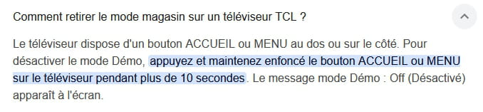

        Donc, vous êtes bien en mode magasin (à condition que vous puissiez faire toutes les manipulations présentes sur la capture…) j'en doute, mais bon, qui ne tente rien n'a rien, reste plus qu'à voir si cette procédure est réalisable ou pas !
        https://www.modesdemploi.fr/tcl/32s615/mode-d-emploi?p=14

      2. En maintenant le bouton enfoncé pendant 10 secondes ?
        Sur menu ou accueil ?
    5. Le premier bouton ne répond pas, le deuxième la roue cranté ouvre réglage mais impossible de descendre jusqu'à système puisque les fleches ne marchent pas de toute façon ok non plus. J'ai aussi mid la barre de son sans résultat
