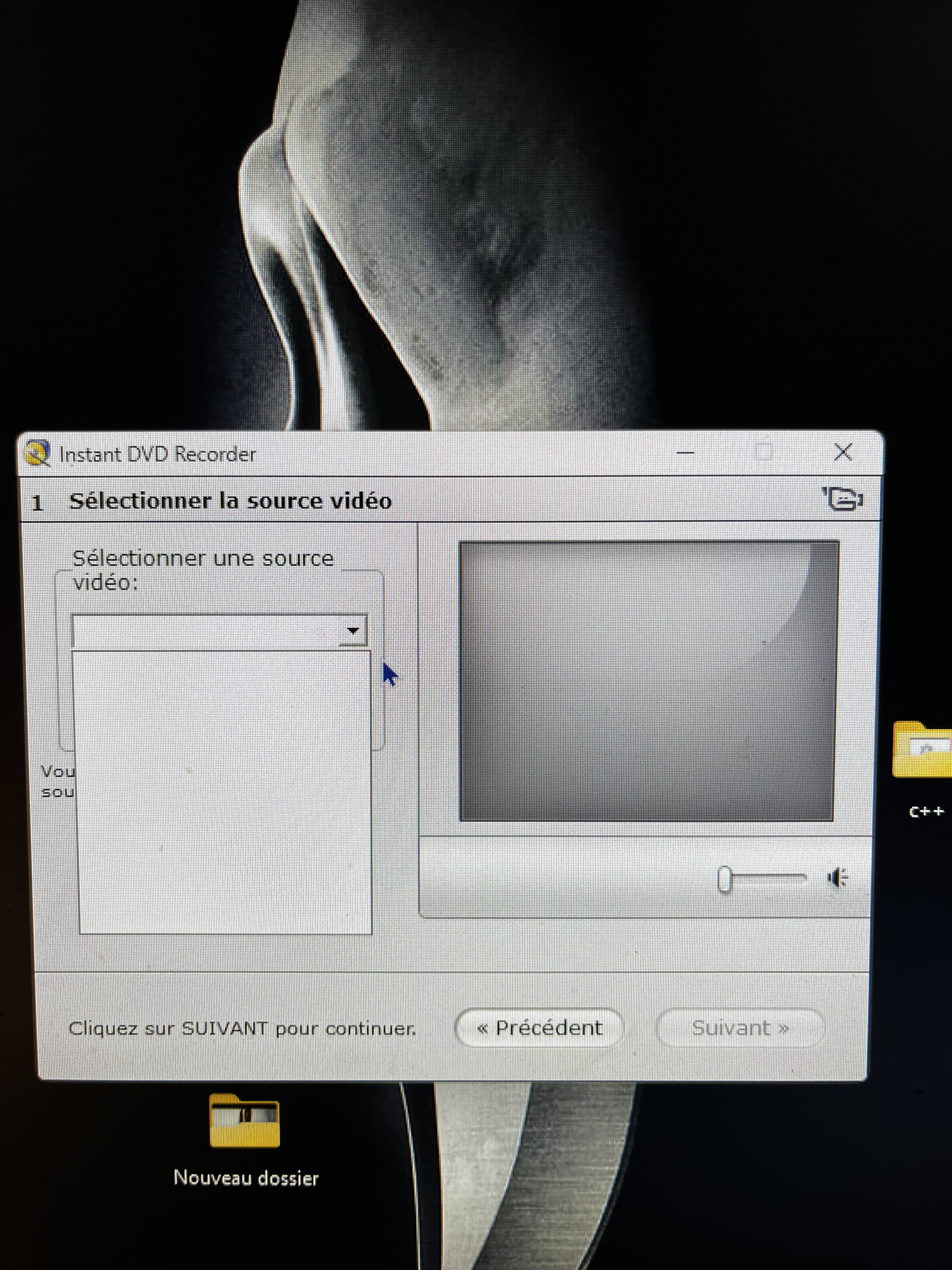

Voici mon problème, j’ai acquis Dazzle vidéo creator platinium et l’installation des 3 cd s’est très bien déroulée, j’ai branché mon magnétoscope sur le boîtier dazzle avec les rca puis à mon pc en usb. Mais lorsque je veux choisir la source il n’y a rien… j’ai essayé le boîtier dazzle sur ma TV et le petit point vert s’allume alors que sur pc non, j’ai essayé tous les ports usb du pc mais toujours rien. Quelqu’un aurait une piste ? Je sature là, ça fait des heures que je suis dessus.

    Essaye ce soft (gratuit)->: "CaptureFlux".
    Chez moi, le Dazzle qui disait "Pas de signal d'entrée", fonctionne avec ce "CaptureFlux" .
       Bonjour  s'assurer que le port usb foncitonnexcliquez bouton droit dans windows , ,gestionnaire de périphérique contrôleur de bus USB puis double  cliquez sur chaque ligne  il doit être écrit  contrôleur de bus fonctionne normalement
      en suite utiliser plutôt un adaptateur  RCA /Péritel pour le magnéto  '4€'
