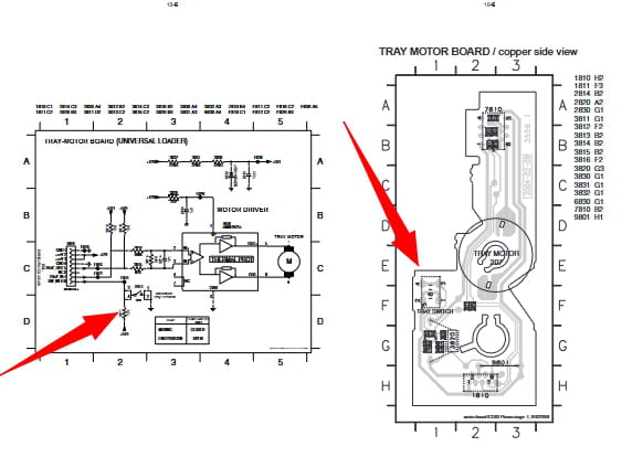

Lorsque le plateau de ma micro-chaîne Philipps MCM9/22 sort, arrivé en bout de course il tremble en faisant beaucoup de bruit pendant 2-3 secondes.
C'est comme si la roue d'entraînement à l'intérieur de la chaîne ne s'arrêtait pas et essayait de tourner encore pour continuer de pousser le plateau plus que nécessaire.
Est-il possible, si j'enlève le coffre entourant la chaîne, d'accéder au système et de faire un réglage quelque part moi-même?

    1. baladur13 Messages postés 47419 Date d'inscription   Statut Modérateur Dernière intervention   14 417
      le micro interrupteur figure en page 56 sur le circuit imprimé  motor board ICD03
      Extrait
       Il faut probablement sortir le lecteur de CD du boitier puis tenter de voir où se trouve ce micro interrupteur et  ensuite de voir quelle partie du plateau rentre en contact avec cet interrupteur pour l'actionner (un ergot en plastique ?).
      Deux possibilités :  ergot cassé ou interrupteur  bloqué en position ouvert ou hs
  2. Fabien G Messages postés 139 Date d'inscription   Statut Membre Dernière intervention   4
    Merci, avec les flèches je sais où regarder maintenant! Mais je vais montrer ça à quelqu'un qui s'y connaît :)
