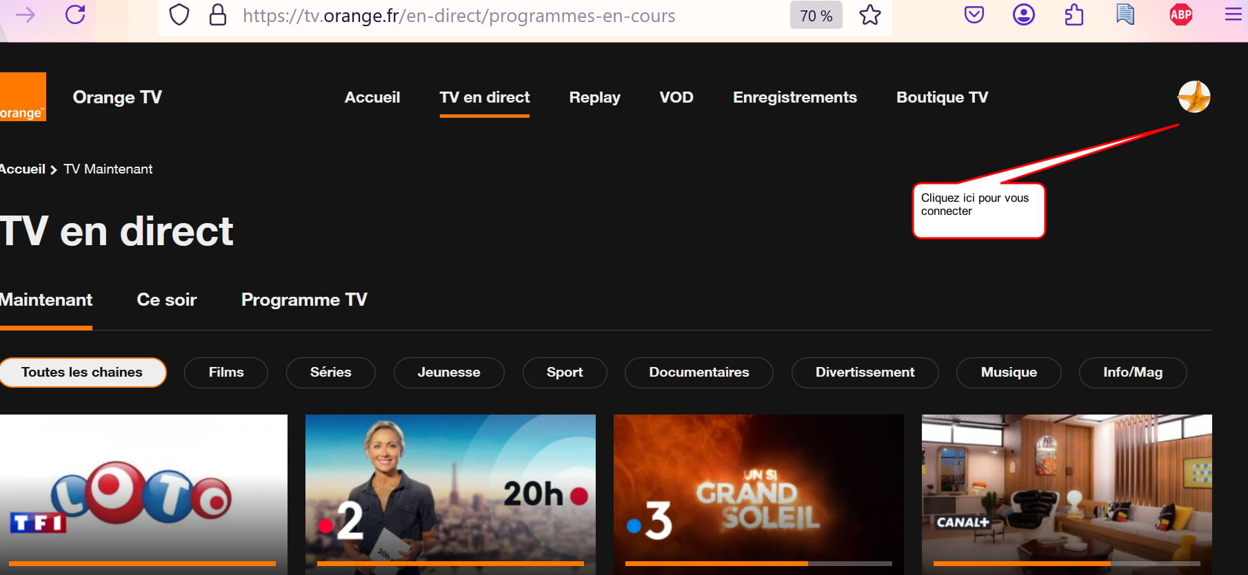

     Mais si vous connectez votre smart TV à internet soit en wifi soit par câble direct  ou via CPL vous pouvez avoir accès à la TV d'orange avec vos identifiants Orange
    Allez à cette adresse avec le navigateur de votre smart télé
    https://tv.orange.fr/en-direct/programmes-en-cours

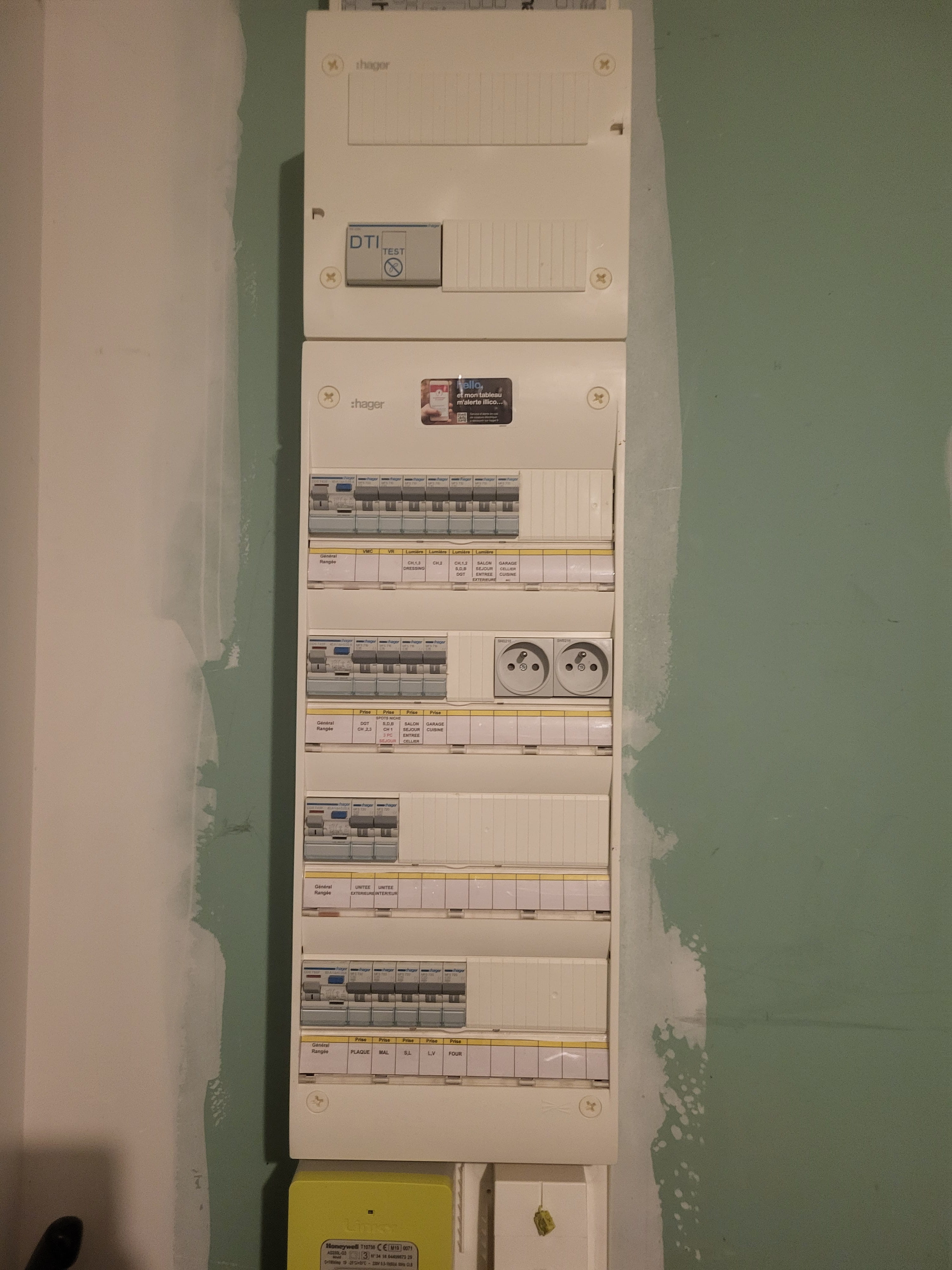

    Il doit y avoir près du coffret de distribution électrique (ou dans ce coffret) une partie "Communication" où on devrait trouver le regroupement de toutes les prises RJ45 ( panneau dit de brassage) et probablement aussi un répartiteur pour la TNT.
    Une photo de cette partie de coffret serait un moyen de voir si on peut trouver une solution.

    Merci de cette information. Je vous joins une photo du tableau mais je devrais peut-être ouvrir quelque chose pour répondre entièrement à votre demande?
    J'attends votre retour
    1. baladur13 Messages postés 47419 Date d'inscription   Statut Modérateur Dernière intervention   14 417
      En effet il serait bon d'ouvrir le panneau supérieur , là où on voit le DTI.

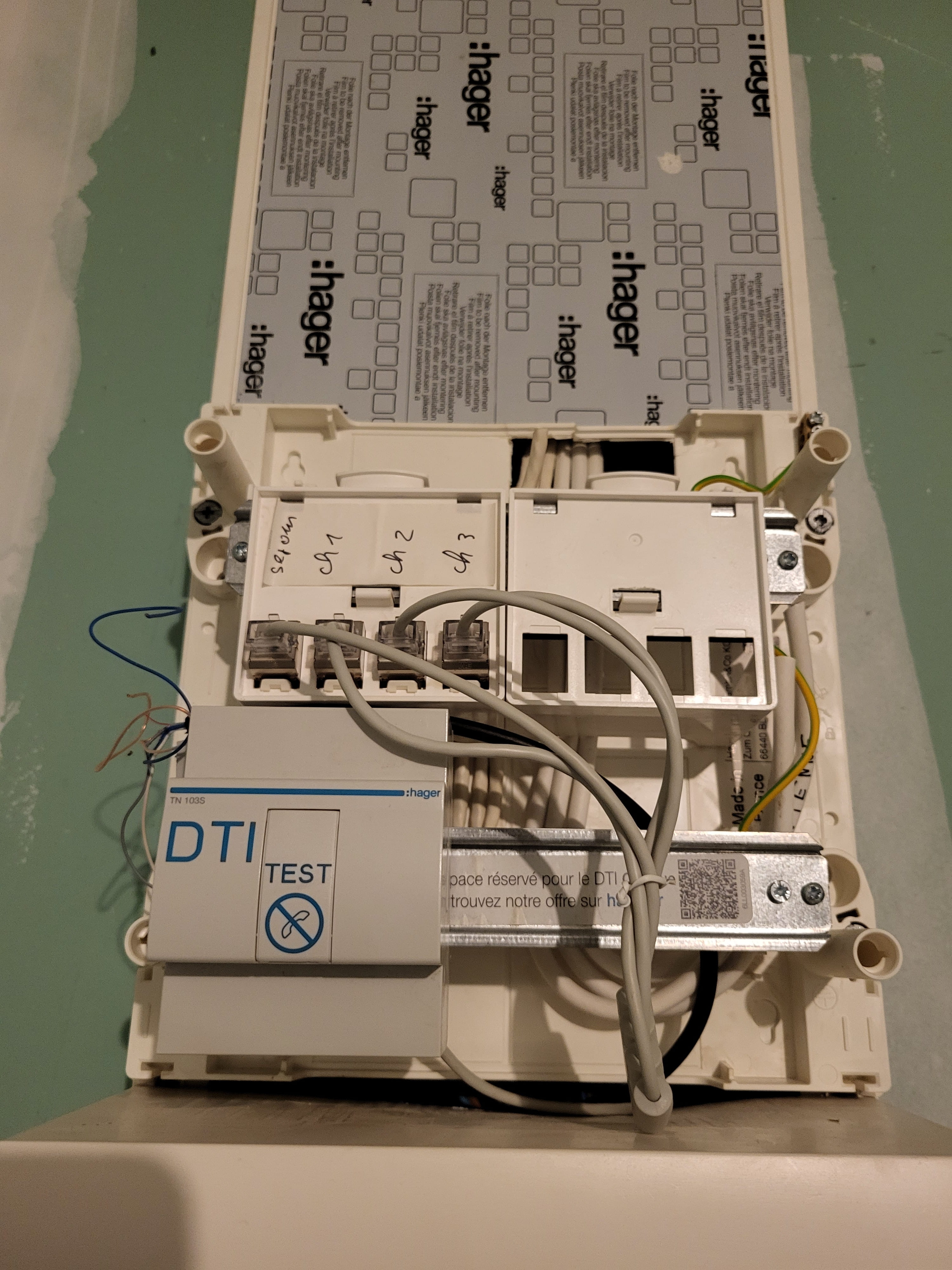

      Les câbles qui sont connectés sur les 4 prises RJ45 du panneau de brassage  sont   reliés directement au DTI  (via une pieuvre). Ils ne servent plus à rien, ils servaient, avant la fibre, pour la téléphonie. Vous pouvez les débrancher.
      il faudrait voir si les prises RJ45 sont câblées pour Ethernet (8 fils connectés) ou simplement pour la téléphonie (2 fils connectés). Si câblées pour Ethernet alors on pourrait relier une sortie de la box sur la prise RJ45 du séjour et avec une cordon de brassage Ethernet relier, dans le coffret communication, la prise séjour à la prise chambre où vous avez le téléviseur afin de le relier par câble à Internet (ce qui serait plus stable que par WIFI) et donc ensuite voir mon message#7.

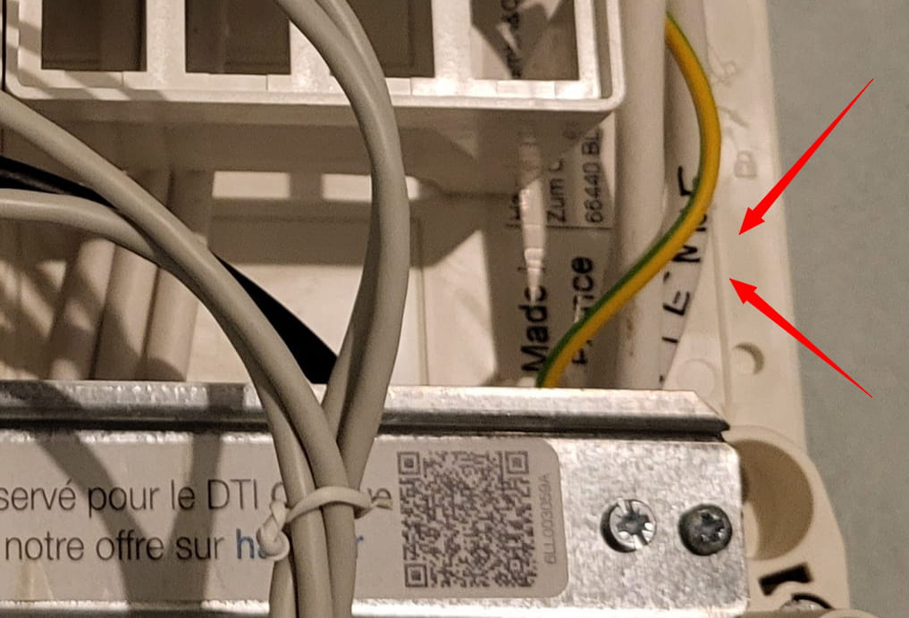

      Je ne vois aucun répartiteur télévision bien qu'il semble exister deux câbles, non reliés, sur le coté droit dont un sur lequel semble être marqué Antenne.
      Il y a une antenne sur votre toit ?
      L'arrivée de la fibre à été mis dans le séjour prés de la box ?
  10. LENYLEVE Messages postés 183 Statut Membre 9
    Bien vu mais les 2 câbles que vous avez indiqués avec une flèche ne sont branchés sur rien, sur la partie haute ils sont coupés. Oui l'arrivée de la fibre est dans le séjour proche de la box. Je ne veux pas me lancer dans des travaux électriques.
