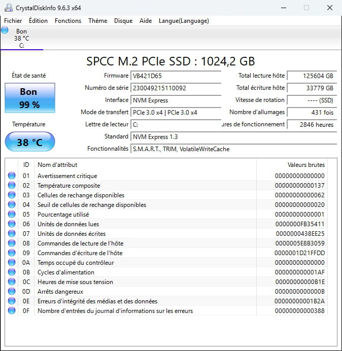

    Bien que sur ton diag le disque ne semble pas en cause, j'essayerais quand même d'installer crystaldiskInfo et de lancer un test.
    1. 0
    2. @Stix97
      Merci pour ta réponse, le disque semble ok....

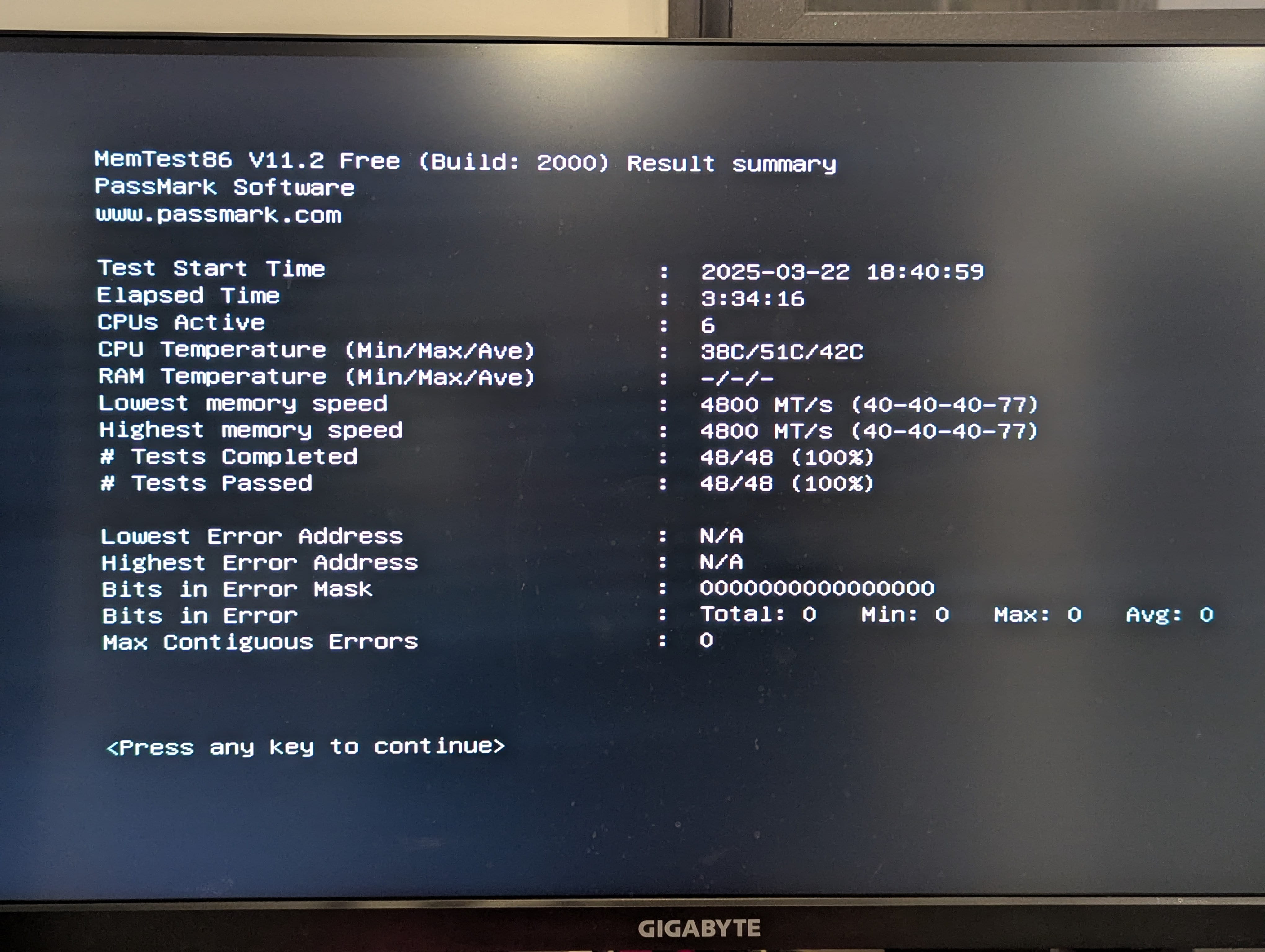

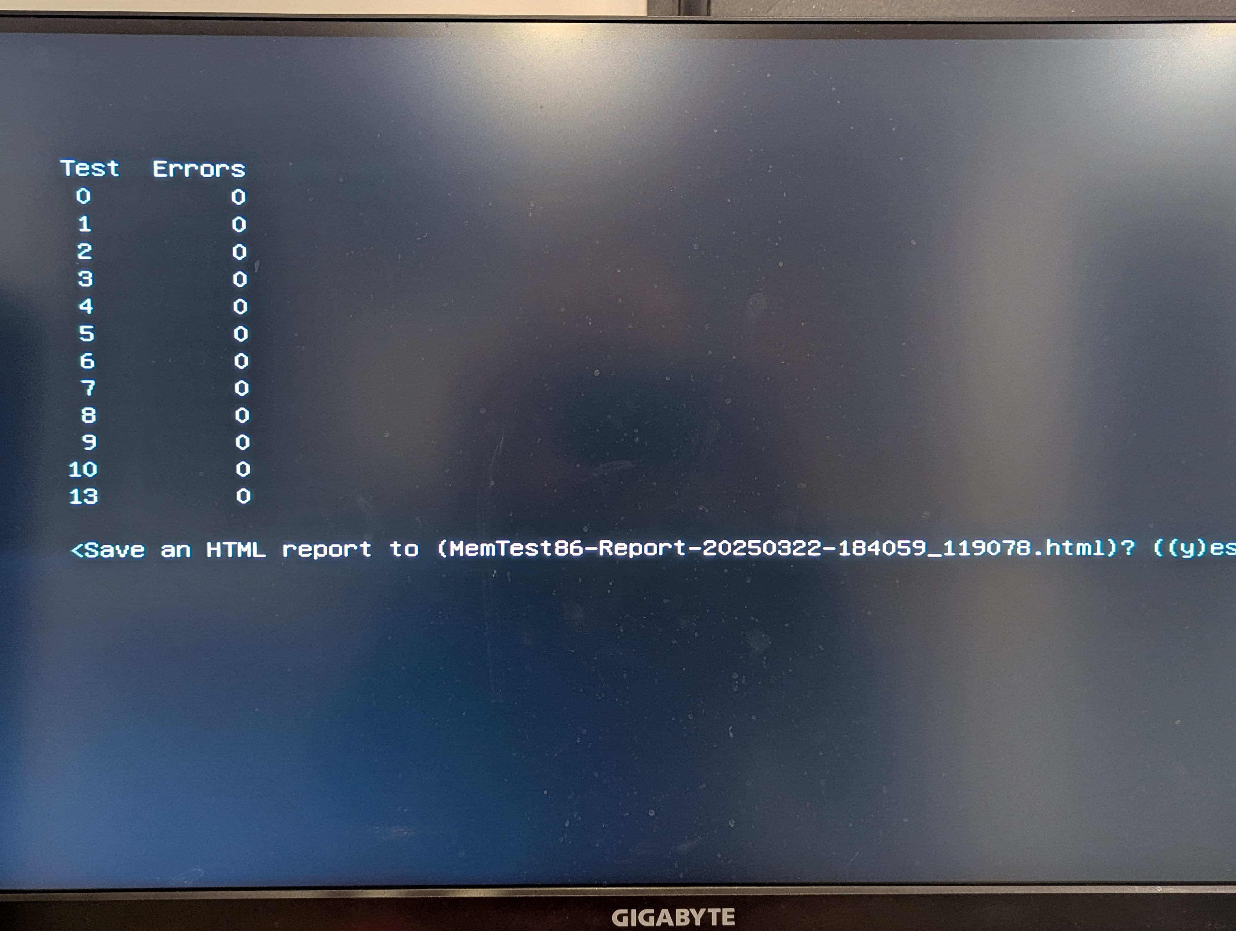

      J'ai bien mis le BIOS à jour et tout les drivers j'avais déjà essayé aussi. Tu veux dire que j'essaye de tester mes barrettes de RAM ? T'as un logiciel à me conseiller pour ça ?
  2. J'ai fais le test la RAM à l'air ok...

  3. Bonjour
    que pensez-vous de la ligne 0E qui comptabilise un chiffre important (6254) d' "erreurs d'intégrité des médias et des données" ?
    j'ai 0 (zéro) sur mes deux M.2
    1. Bonjour.
      Je pense que tu t'es trompé de topic. Créée un nouveau sujet avec ton problème, ne réponds pas à celui d'un autre.
    2. je parle du rapport crystaldiskinfo de stix97 pas d'un problème à moi
    3. @Redbart
      Désolé, je n'avais pas compris.
      Pour le test du disque, tu as raison, mais je ne sais pas interpréter les valeurs séparément, je me base sur le rapport résumé.
    4. 6254 ? J'ai lu 1B2A j'avoue que je ne sais pas trop ce que ça veut dire... Le SSD serait en cause alors ? Pourquoi le rapport ne le mentionne pas ?
    5. @Stix97
      1B2A, c'est en hexadécimal (base 16). En décimal (base 10), cela fait 6954.
      Si tu as la possibilité de mettre un autre SSD le temps de faire des essais, cela permettrait de mettre la CM hors de cause.
      C'est vrai que sur tous mes SSD, ces valeurs sont à 0.

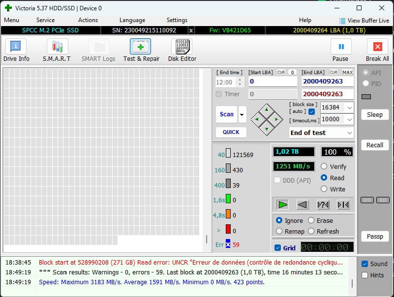

  4. Petite mise à jour j'ai fait un test Victoria qui détecte 59 Partitions défectueuses (erreurs de redondance cycliques). J'imagine que le SSD est en cause? dans le doute j'en ai déjà recommandé un nouveau. Affaire a suivre...
