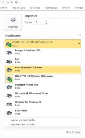

      3. Raymond PENTIER Messages postés 58228 Date d'inscription   Statut Contributeur Dernière intervention   17 490 > Raymonde57 Messages postés 229 Date d'inscription   Statut Membre Dernière intervention
        ... et ton imprimante est bien une HP 5200 ?
        Mais pourquoi l'imprimante Phantom PDF est-elle surlignée ?
      4. Raymonde57 Messages postés 229 Date d'inscription   Statut Membre Dernière intervention   6 > Raymond PENTIER Messages postés 58228 Date d'inscription   Statut Contributeur Dernière intervention
        Mon imprimante est bien une HP 5220.
        Je viens de simuler une autre impression, et je n'ai que l'imprimante HP qui est surlignée. De toute façon l'imprimante Phantom PDF peut juste changer un document. doc en .pdf.
