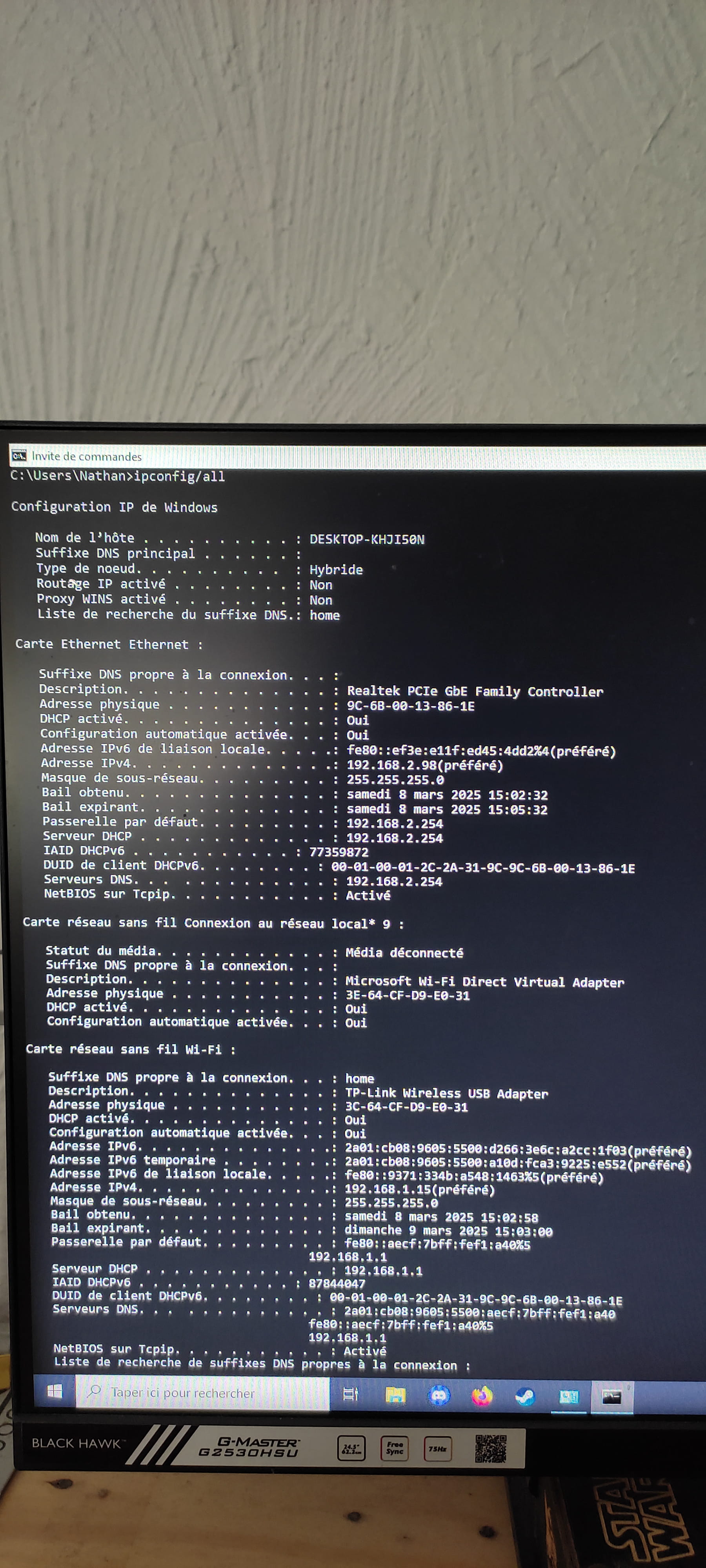

  1. N'ayant que mon téléphone, il faudra faire avec une photo désolé ????

      Tu es connecté à deux sources différentes comme si deux serveurs DHCP étaient en ligne et attribuaient chacun une config à tes deux cartes réseaux ( Une Ethernet et une wifi)
      Tu as quoi comme box ?
      Un répéteur aussi ? Le réseau wifi d'un voisin ,
    2. @kaumune
      Tout à fait,
      il y a deux connexions différentes, une en ethernet et une en wifi, la connexion ethernet qui semble bidon a pourtant un serveur dhcp, qui fournit une adresse avec un bail de ... 3mn beuh.
      La connexion wifi fournit ipv4 et ipv6 l'adresse mac de la passerelle indique ceci comme routeur, je serais intéréssé de connaitre la marque commerciale.
      En principe, la route bidon sur ethernet est prioritaire, ce qui explique le problème.
      un route print nous le dirait.
      un arp -a nous dirait aussi la mac de la passerelle ethernet (192.168.2.254) pas d'ipv6 sur ethernet.
  2. Salut !
    En effet oui, seulement depuis aujourd'hui, car j'ai acheté une clé wifi pour voir si ça fonctionnait. La réponse est non. Et j'ai essayé en débranchant l'Ethernet.
    1. ça doit fonctionner si ethernet est débranché, tout a l'air ok du côté wifi là.
