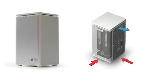

Je voudrais réutiliser un vieux système de backup que je viens de retrouver. Il s’agit du “RS-M2QO DataTale 2-Bay RAID System”. Il est composé de 2 disques durs montés en RAID.
Cependant, je n’arrive pas à le démarrer car la connectique nécessaire ne semble plus exister. Auriez-vous des suggestions pour que je puisse de nouveau utiliser ces disques durs ?

      Voici ce que j'ai pu trouver sur le boitier NAS. J'imagine que c'est OK (?)
    5. Contributeur
      @Max84762348
      Oui, c'est bon, c'est bien une alim composite 5 et 12v, c'est le detrompeur qui est différent, il faudra être prudent lors des essais de mise en marche. Et bien respecter l'emplacement des deux tensions.

    C'est un NAS, pour le demarrage il te faut le cordon qui se branche en DC IN.

          1. DC c'est Direct Courant  ou courant continu..
            Ca serait pas un appareil a alimenter uniquement sur batteries?..
            La prise est une DIN 4 broches avec détrompeur.. ca se trouve comme piece detachees, il suffirait d'en re-câbler une..
