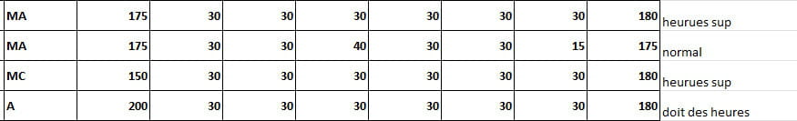

          2. Qu'est ce qui ne va pas ?
            1. https://www.cjoint.com/c/OCep76nDG7y
              voici ce que ca donne chez moi mon grand.
            2. @yclik
              bonjour
              j'ai bien vu ton poste de 11h48 en date d'hier. Et la formule en D2, c'est bien moi même qui l'ai fait ainsi. Donc, je n'arrive pas toujours à comprendre pourquoi ca ne marche pas.
              Autre chose, est ce que tu pourras me téléverser le fichier qui marche chez toi?  Aussi, je ne sais pas si c'est la version d'Excel qui pose problème, moi je suis sous la version 2019. Merci de me revenir.
            3. @yclik
              "2"+"2"=> valeur c'est du texte  tomate + casserole=>valeur (meme punition)
              2+2=4 ce sont des nombres

            Tu peux aussi conserver tes données "texte" en D et saisir en L2 la formule
            =SI(K2>CNUM(D2);"heurues sup";SI(K2=CNUM(D2);"normal";"doit des heures"))

          4. Contributeur
            Bonjour à vous tous
            La formule colonne D n'était pas reconnue comme des nombres même corrigé en supprimant mes guillemets cela ne fonctionné pas. Par contre en multipliant par 1 oui
            En sélectionnant une cellule puis faire F2 et entrer elle la prenait bien compte comme quoi, les mystères de l'informatique ?

          5. une cellule en texte reste en texte, meme si tu supprimes les " " et que tu passes en standard. Il faut copier, effacer la plage, la passer en standard, et la recoller.
