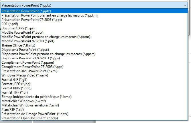

  1. Mike-31 Messages postés 18205 Date d'inscription   Statut Contributeur Dernière intervention   5 147
    Clic droit sur un PPS/Nouveau/lorsqu'il est ouvert Enregistrer Sous/dans Nom du fichier le nommer et dans Type choisir Présentation Power Point(*PPT) et Enregistrer

  10. m@rina Messages postés 27901 Date d'inscription   Statut Modérateur Dernière intervention   11 569
    Bonsoir
    J'ai la flemme de tout lire, mais c'est très simple :
    Tu fais un clic droit sur ton fichier PPS et tu choisis Ouvrir avec.
    Tu sélectionnes PowerPoint, et ton fichier est ouvert. Tu peux ensuite l'enregistrer au format "normal" 2007, à savoir pptx.

  15. Mike-31 Messages postés 18205 Date d'inscription   Statut Contributeur Dernière intervention   5 147
    Re,
    Tes audios embarqués dans les diaporamas enregistrés en PPS sont au format WAV, le audio en MP3 sont indépendants du diaporama quant aux MP4 il s’agit d’animations.
    Comme tu as Power Point 2007 l’intérêt est de faire un clic droit sur un PPS et Nouveau.
    Le fichier va s’ouvrir en mode création.
    Clic sur Fichier/Enregistrer Sous et dans Type choisi l’extension Présentation PowerPoint PPTX
    Ferme le fichier, si l’affichage des extensions est activé remplace l’extension PPTX par ZIP et accepte la mise en garde
    Double clic sur le fichier renommé, puis sur PPT, puis sur Média et dans ce répertoire tu fais ton marché en début de liste se trouvent les fichiers audios qui composent ton diaporama, les images et éventuellement tes vidéos.
    Comme tu me sembles hésitante je te conseille de travailler sur des copies.
    1. CricriV Messages postés 45 Date d'inscription   Statut Membre Dernière intervention
      RE
      J'ai essayé pour mes PPS en PPT mais je ne trouve pas.
      Quand je veux changer le type il y a pas PPT. voici en gros se que j'ai mais il faut tenir compte que je n'ai pas mis TOUT:
      Voici: PDF
      Document XPS
      Présentation XML Power Point
      Page WEB
      Format PNG Portable
      Format TIFF
      Présentation OpenDocument
      Il y a pas comme je disais plus haut de PPT
      Que dois faire alors , snifff
