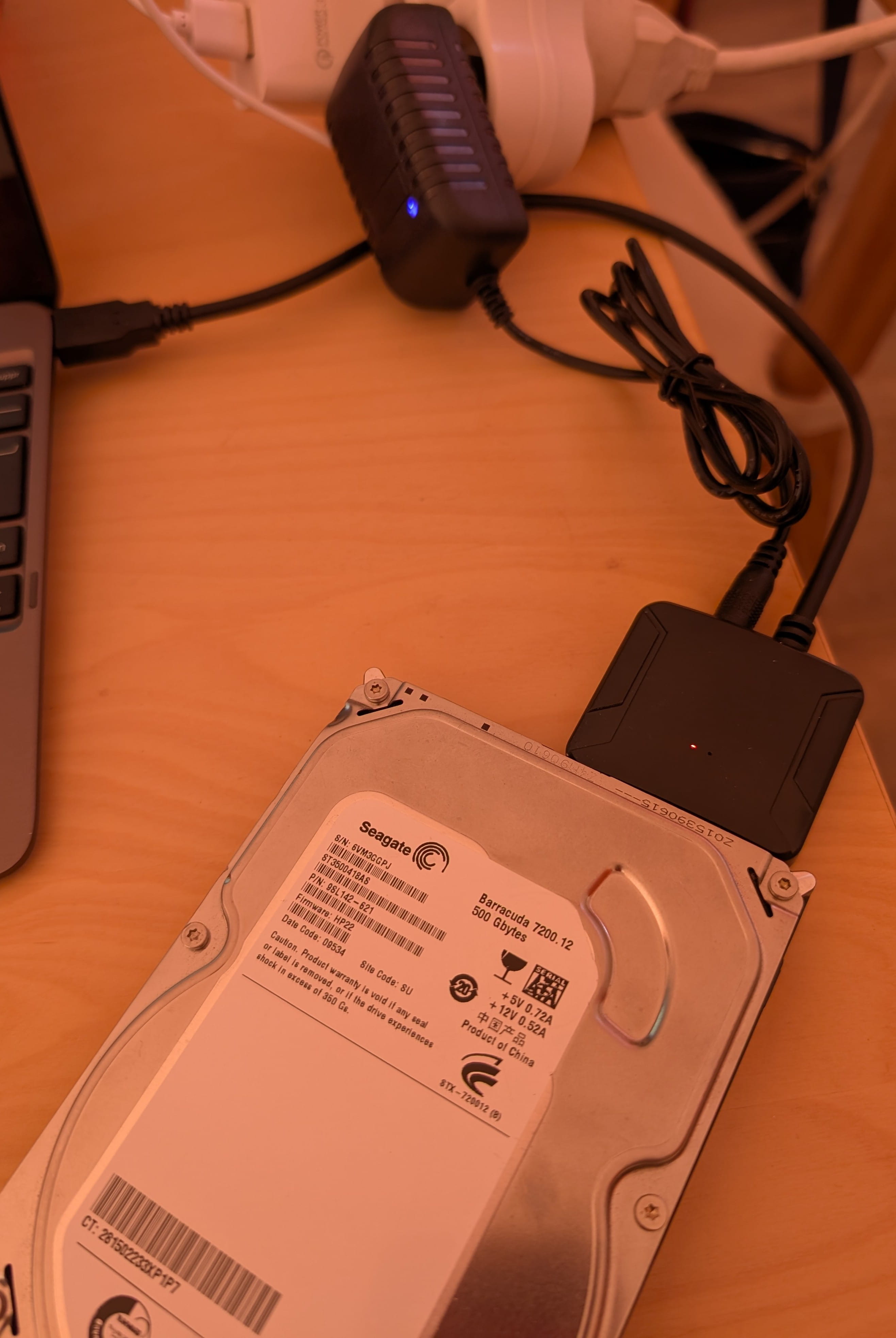

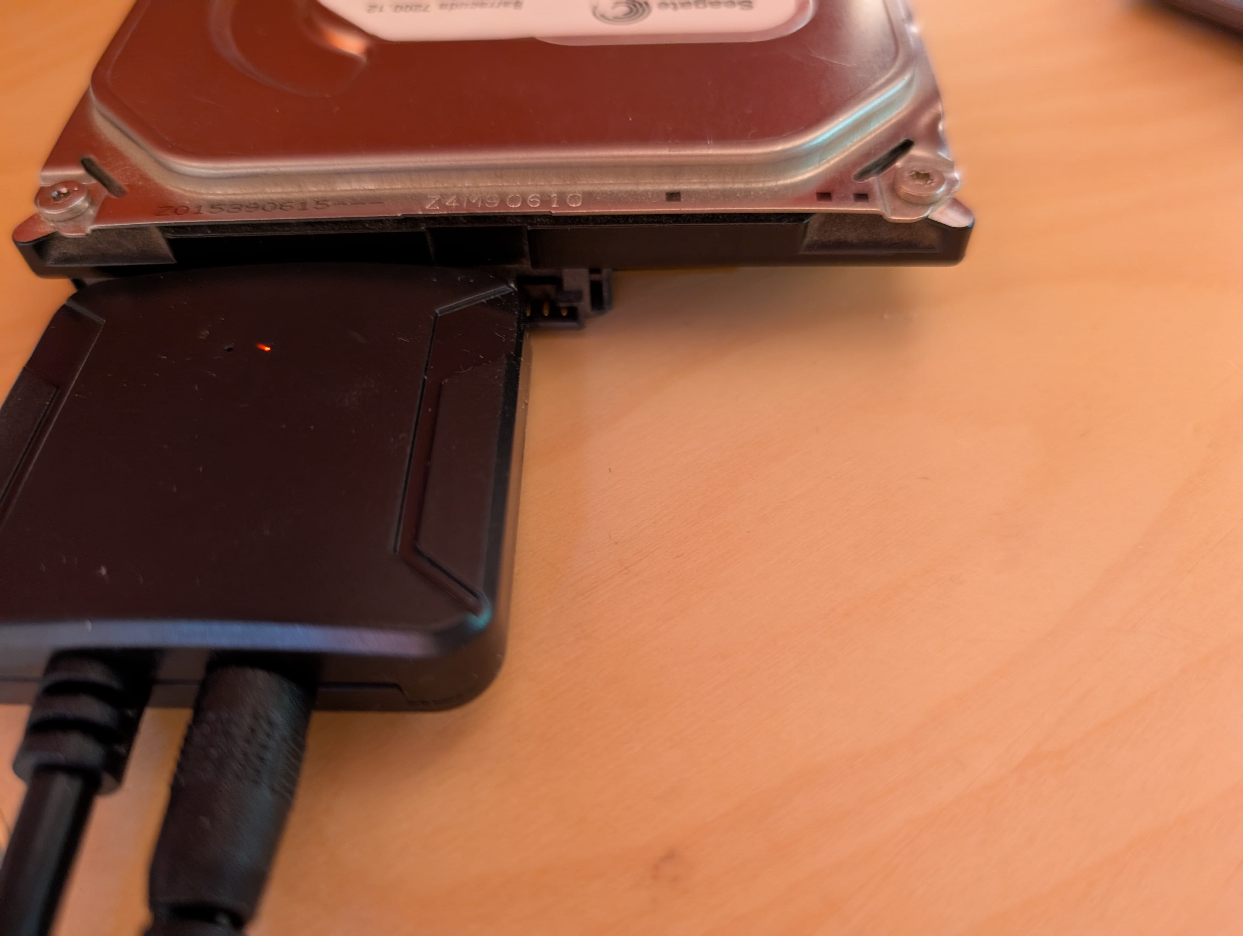

J'ai un disque dur interne (3.5 SSD Je crois ) qui appartenait a ma mère , qu'elle avait dans une tour. L'idée serait de récupérer les donnes sy trouvant. Photos principalement.

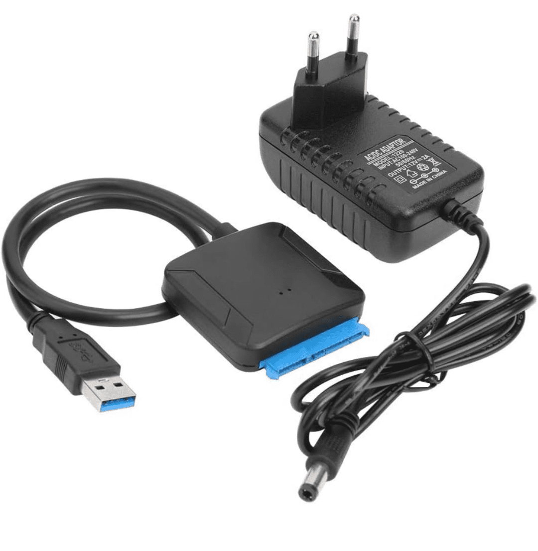

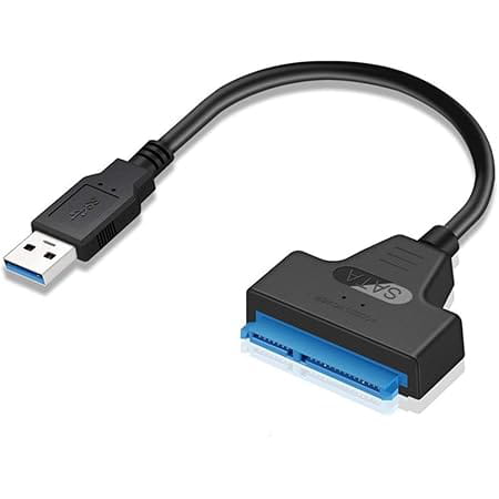

En effectuant quelques recherches sur internet , j'ai commandé 2 câbles pour tenter de le connecter via USB sur mon ordinateur portable.
Lorsque je le connecte,le boîtier s'allume en rouge mais pas de lumière bleue disant que c'est connecté. J'ai vu comme quoi la lumière bleue devait s'allumer pour accéder au disque.
Rien n'apparaît non plus sur mon ordinateur portable comme s'il n'était pas connecté..
Il n'y a pas de problème sur le pc portable au niveau des USB, j'ai testé avec d'autres disques externes et clés USB.
Je me demandais de quoi ça pouvait venir.
Disque dur défectueux, ou c'est possible qu'une mot de passe windows puisse bloquer l'accès ?
Ou alors je n'ai pas fait la bonne méthode pour connecter à mon pc.
Je vous joins des photos du disque dur interne et des câbles achetés.
Je vous remercie par avance pour vos réponses et éclaircissements sur le sujet.

    Essayer cet appareil en le branchant sur secteur, puis connecter le disque dur dessus, l'autre câble dans un port usb.
    1. Merci
      Je l'ai fait en branchant au secteur et toujours pas de connexion
      Lumière rouge uniquement sur le boîtier
      1. Si le disque en question n'est pas en bon état la connexion peut être assez longue.
        Patienter un peu.
        1. D'accord
          Je vais le brancher en rentrant du travail et je laisserais tourner
          Vous pensez qu'il faut que j'attende combien de temps ?
          1. 2 ou 3 minutes ça m'est déjà arrivé. Sinon le placer dans une autre tour si possible.
        2. Est ce que le disque fait du bruit ou vibre légèrement quand il est branché ?
          1. Je n'ai malheureusement pas de tour ...
            J'essaie ça et vous fais un retour
            1. Le disque ne fait aucun bruit
              1. Si vous mettez la main dessus pendant qu'il est connecté sentez vous une légère vibration ?
            2. Aucune vibration sur le disque dur
              Après 5 min rien ne se passe

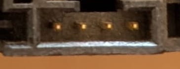

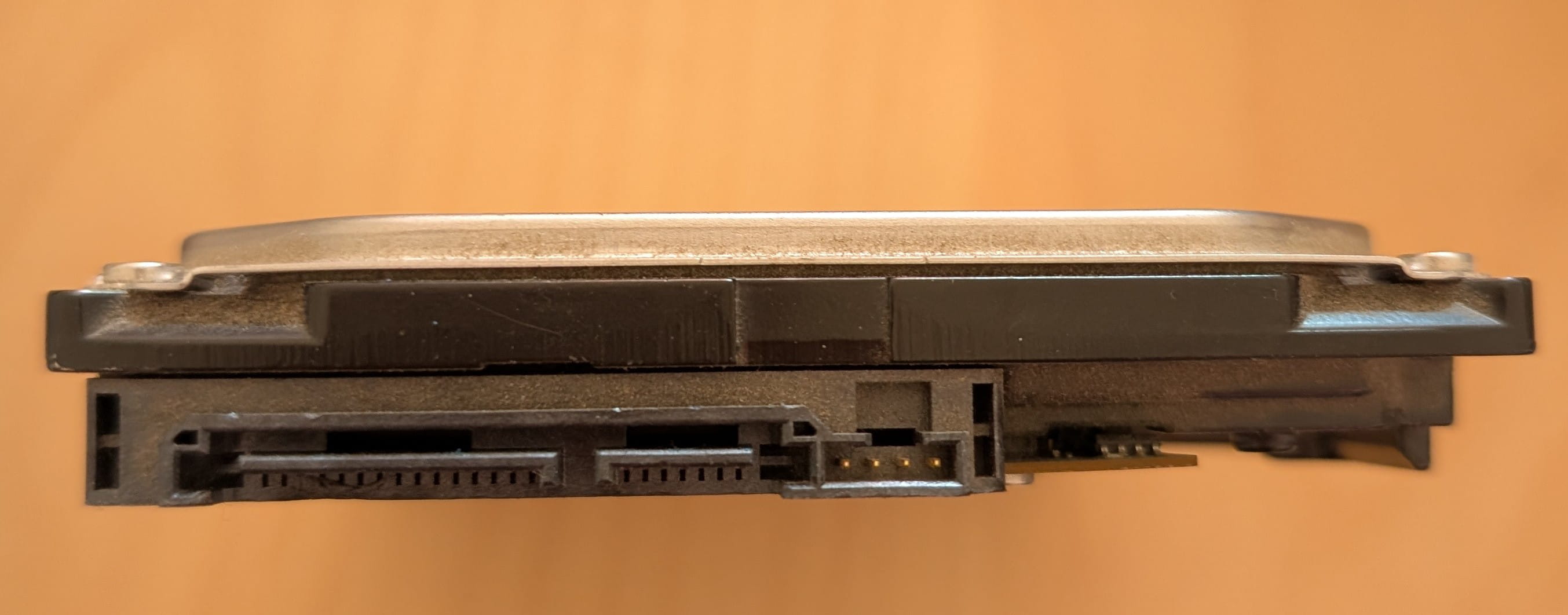

              1. La petite prise juste a côté n'a rien a voir avec la connexion ?

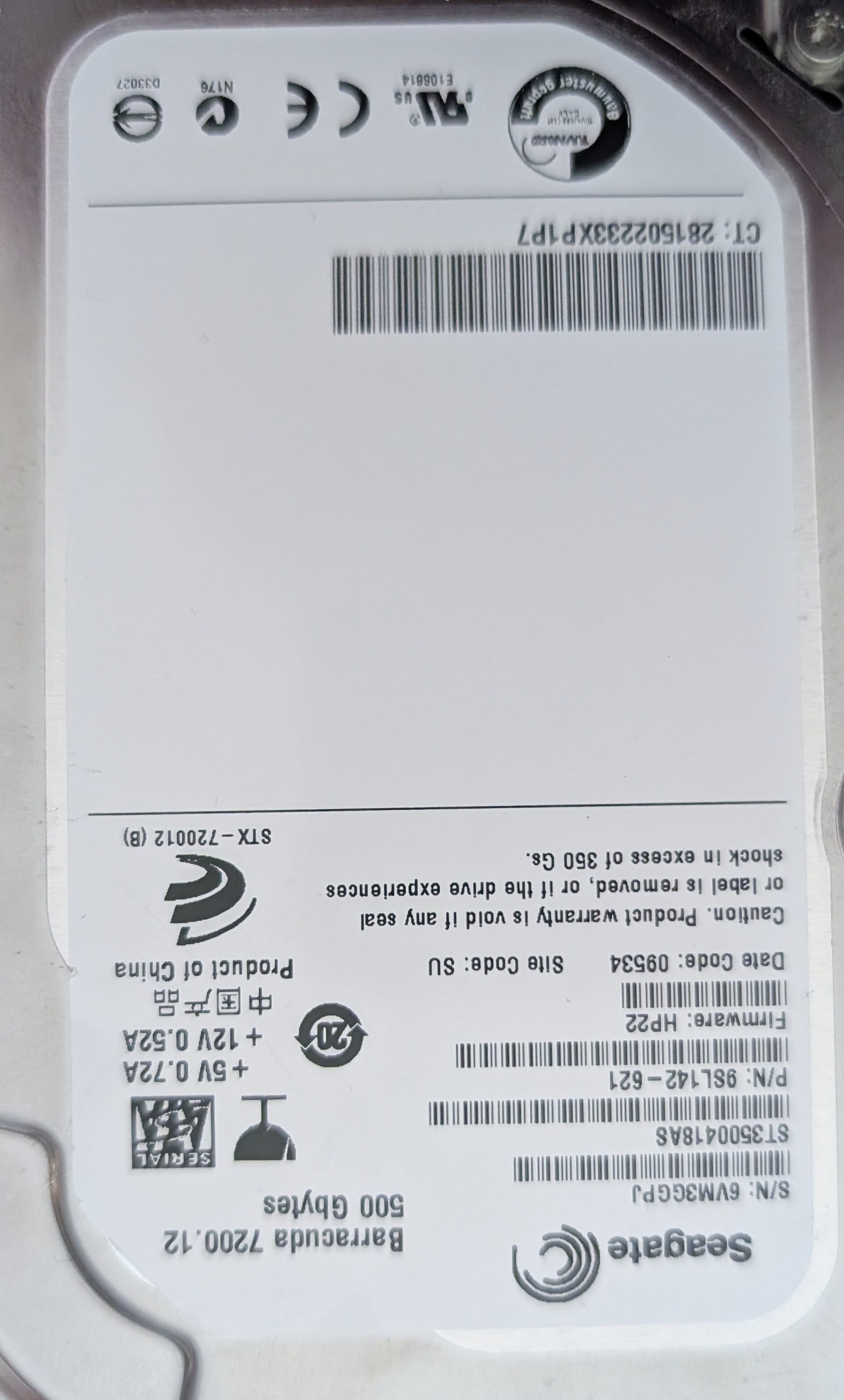

                  Le datecode 09354 indique que le produit a été fabriqué le 354ème jour de l'année 2009, soit le 20 décembre 2009.
                  1. Bonjour
                    Merci pour cette info mais qu'est ce que ça signifie pour le problème que j'ai ?

                      Il y a un moment où la lumière bleue a côté du rouge s'est allumé sur le boîtier puis s'est éteint
                      Il n'y a vraiment aucun bruit ou vibration sur le disque dur
                      Ça peut mieux fonctionner avec une tour?
                      A quoi sert la prise juste a côté sur le disque dur ?

                        Auriez vous un lien amazon  de cette prise a me donner à tout hasard ?
                        1. Je suis pas sûr mais est ce que ce lien pourrait correspondre ?
                          https://amzn.eu/d/bmzhQ8e
                          1. Ambassadeur
                            Prendre un bon boitier externe pour disque dur 3.5 pouces comme celui-!

                            1. Normalement pour que ça fonctionne les disques à l'intérieur doivent tourner, (7 200 tours minute, sur la photo) ce qui produit un ronronnement et légères vibrations. Si rien ne se passe il doit être mort.
                              J'essaierai quand même dans une tour, pour confirmer.
                            2. @Kori-Kori

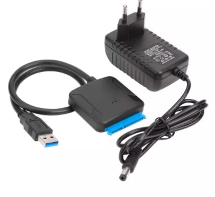

                              le kit de connexion n'est pas complet ,il manque l'alimentation en 12V de la prise Molex .
                              soit on se branche sur une tour équipée de ces prises ,soit on récupère ou achète un kit plus complet et universel .
                              Cordialement
