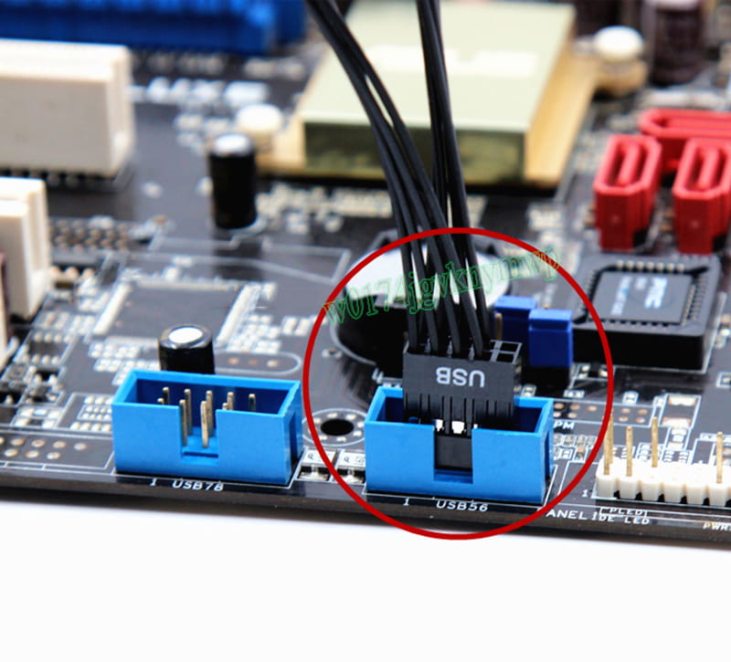

    Les ports USB 2.0 du boitier sont à brancher sur la carte mère, en bas.

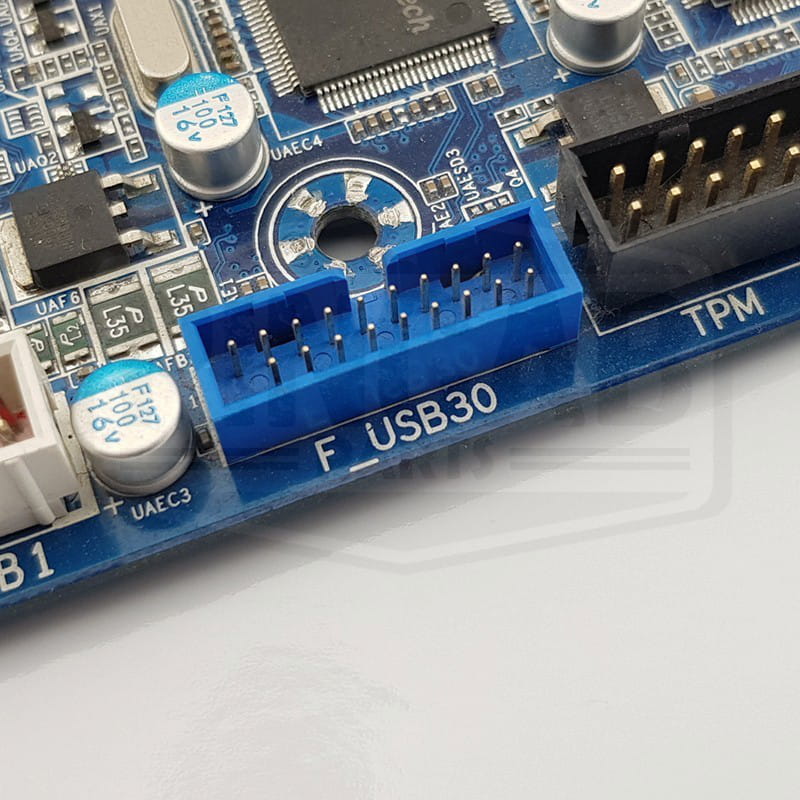

    Les ports 3.0 c'est encore plus visible :
    Partez des prises USB et suivez le câble pour voir où sa prise s'est cachée ;-)
  2. sapard Messages postés 87 Date d'inscription   Statut Membre Dernière intervention
    Oui, j'ai branché comme les photos.
