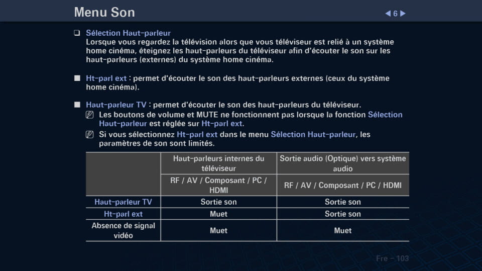

Voici une page autour de ton Pb. effectivement, cette TV est de 2009... et il n'y a que la sortie optique pour l'audio... Cependant, je joint la page ci-dessous.
Il est indiqué d'autres sorties comme RF/AV/composite/PC/HDMI... alors, il faudrait voir sur la TV.
