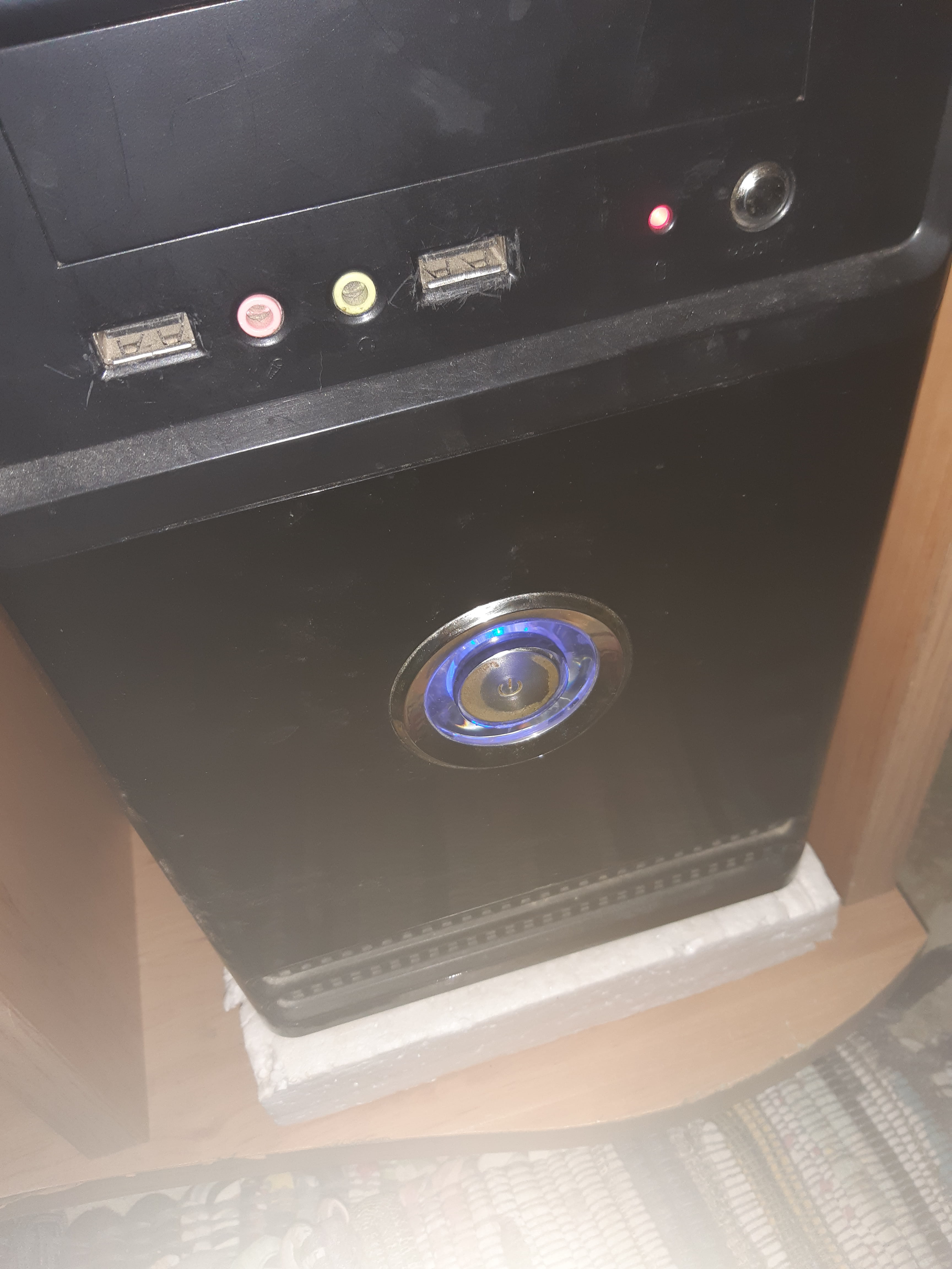

        Un trou dans le côté du PC ou en dessous pour installer un bouton, ou à la place de l'autre si vous êtes plus bricoleur, avec le même fil du Power On du front panel de la carte mère.
          1. Si je comprends bien n'importe lequel ira bien, les branchements sur la CM sont standard... Je vais voir, merci encore.
            1. Salut
              Je l'ai fait sur mon PC, c'est pas compliqué.
