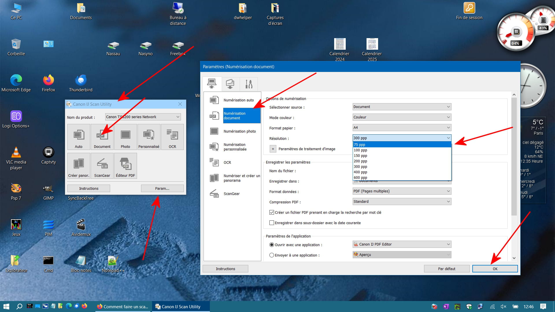

    Dans les paramètres de scan regler la résolution de l'image à la valeur la plus base possible, 75PPP et voir si le document est encore lisible et exploitable, si non, alors augmenter la résolution.
  2. onurbih Messages postés 25 Statut Membre
    Merci jee pee,
    c'est sympa et ça parait tout simple mais tu as affaire à un pauvre ignare : où vais-je trouver les paramètres de scan ?
    merci d'avance jee pee
    Nom supprimé Modération CCM
  3. jee pee Messages postés 31980 Date d'inscription   Statut Modérateur Dernière intervention   10 015
    J'ai une canon TS8251, et le logiciel Canon installé sur mon pc.
    Quand je lance ce logiciel pour scanner, en bas à droite il y a un bouton Param, cela ouvre une fenêtre où pour par exemple pour scanner un Document, en une Image, je peux changer la résolution à 75PPP, à valider par OK. Après il faut voir la taille du fichier dans l'Explorateur de Windows, et surtout si le fichier est toujours lisible, car en réduisant la résolution le fichier devient plus petit avec beaucoup moins de détail.
