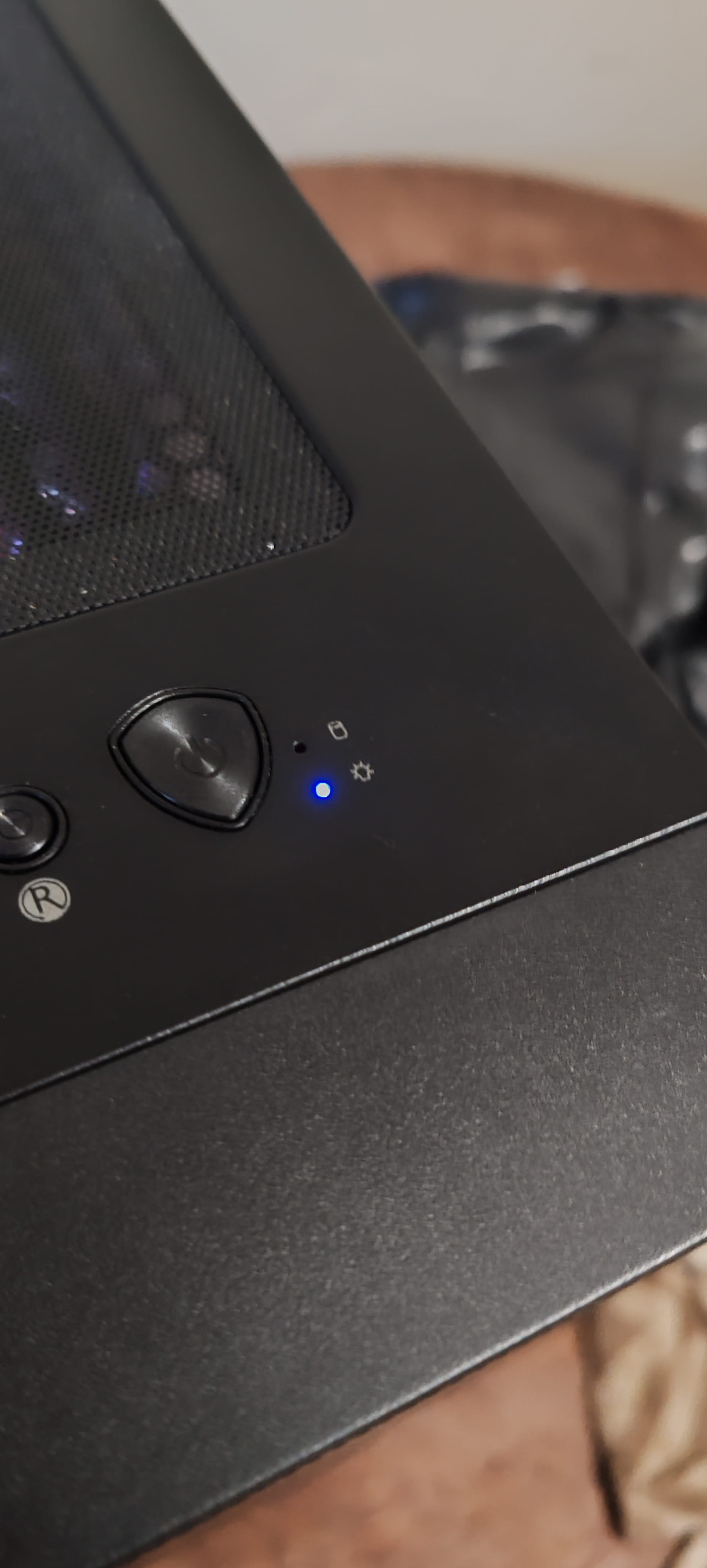

        1. Je n'ai plus accès au bios, mes deux écrans sont éteints, et de plus en théorie j'ai une led bleu de l'alim en haut et une autre orange qui s'allume, là je n'ai que la bleu qui est allumé

        2. Lumière bleu et pas la orange au dessus, le témoin d'activité
            L'orange c'est l'activité des disques (sata ou nvme), la bleu c'est la mise sous tension de la carte mère.
