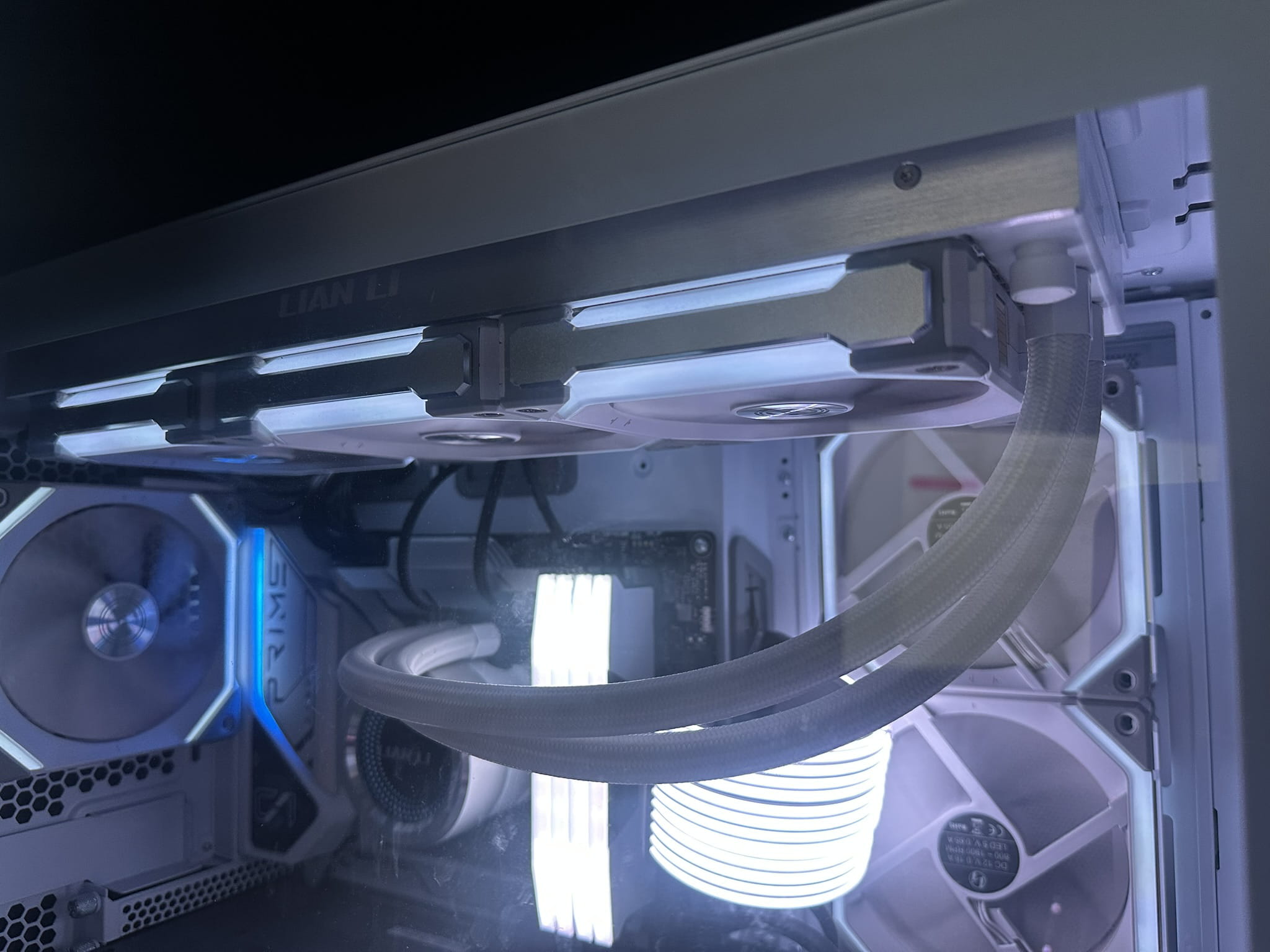

    2. c'est bien moi qui a monté le pc, comment voir si l'aio a un problème? Je vous envoie une photo de l'installation au niveau de l'AIO

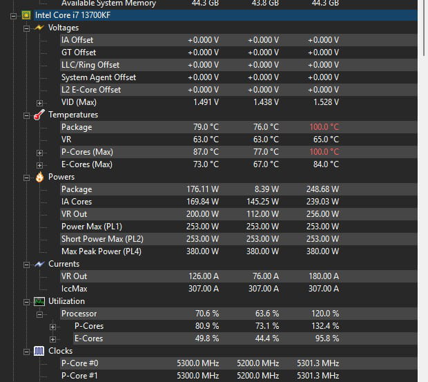

    Il faudrait plus de traçabilité des températures, installe HWMONITOR et donne des captures.

    1. J’avais pris une capture d’écran du hwmonitor je vous la montrerai demain, et pour la pâte thermique je l’ai changé y’a 5 jours

      Le cpu ne descend pas sous 76 degrés avec des pics à 100.
      Il faut arrêter d'utiliser ton pc sinon tu vas cramer le cpu.
      Demonte ton watercooling et remplace le, un bon airflow sera bien plus fiable et efficace.

    Le boîtier est donné pour une hauteur de ventirad de 170mm, ce qui est normal pour un ATX standard,  le ventirad fait 168mm justement pour passer de ces types de boîtier,  c'est étonnant...ou alors c'est peut-être le support de maintien cpu que tu as ajouté.
    1. En fait le problème c’est avec les rams, vu que je dois surélever le ventilo du ventirad bah c’est à ce moment que ça ne passe pas (j’aurai du prendre une photo…)

    1. Bonjour julia_gameuse_FR
      Et non, c'est pas un "simple" ventirad pour tester, celui-là c'est pour overclocker.
      280W TDP adapté au métal liquide sur processeur, et oui la hauteur passe de 168 à 206mm ventilateur relevé au 5ème cran pour les RAM à radiateur imposant.
      Le processeur qui chauffe a un TDP de 263W
