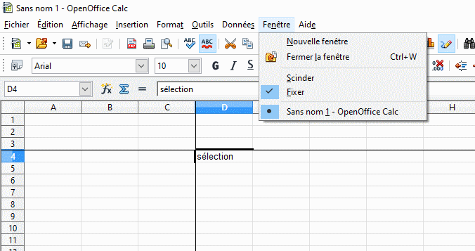

    Sur AOo c'est fixer les colonnes
    ( ce qui doit être plus ou moins similaire sur LO)

      1. Pour avoir seulement la 1ere ligne fixée dans LO ( a priori)
        • sélectionner la cellule A1
        • Affichage - Fixer les lignes et les colonnes.
