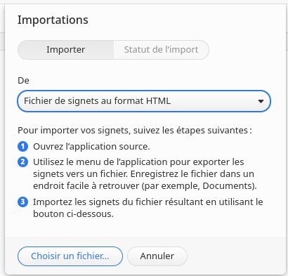

je suis passé recement de Firefox (FF) à Vivaldi (VV). le navigateur et la navigztion sont très bien en revanche, je n'arrive pas à importer mes données de FF vers VV.
J'ai pourtan suivi la procédure indiqué par VV, indiqué ici :
http://www.image-heberg.fr/files/1738174325922530174.png
Mais rien ne se passe et mes signets ne se tranfert pas!!! J'ai au moins essaye 10, 20 fois et toujours rien! Pourtant j'ai bien imorté un fichier HTML!
Merci de votre aide.

      1. Bizzare car rien ne fonctionne ni pour les signets ni pour les MDP!
        Et je n'ai pas la possibilité de choisir le navigatuer depuis lequel importe les données!
        Je précise que je tourne sous Linux/Kubuntu 24.04 LTS.

          1. Bonsoir, dans la liste j'ai :
            Fichier de sigbnets au format HTML
            1. Thunderbird
            2. Liste de lecture CSv
            3. Dossier de notes
            4. Flux
            5. Fichiers de courriers (grisé)
            6. Evènements agenda (ICS)
            7. Evènements agenda (Ical)

                  2. Bon ça ne marche toujours pas!
                    Tant pis! en tout cas je constate que dans la version Snap de Vivaldi sur Kubuntu 243.04 LTS, dans les options pour importer des signets, je n'ai aucun choix de navigateur qui m'est proposé comme
                    Firefox, comme tu (Brucine) le montre dans ta dernière copie d'écran!

                  3. Ca y est tout fonctionne j'ai mes onglets, mes MDP et mes signets de FF sur VV :-) :-)
                    Le problème s'est résolu tout simplement! je suis passé de Vivaldi en snap à Vivaldi en flatpak. (Deux système empaquetages d'applications différents sur Linux)! Avec VV en flatpak tout marche très bien.
