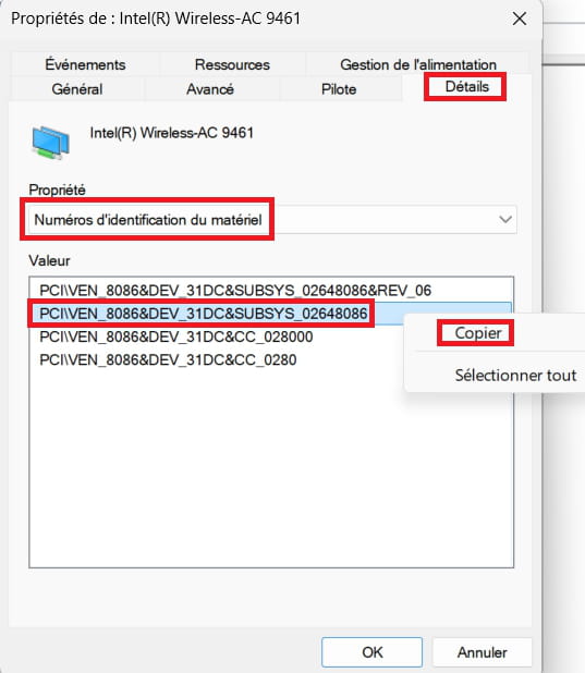

        Windows + R
        Tape --> devmgmt.msc et OK.
        As-tu une rubrique --> Autres périphériques ?
        Si oui, c'est quoi le périphérique problématique ?
        Tu as quoi dans cartes réseau ?
        Clic droit sur la carte wifi 300m wireless usb adaptateur (contrôleur de réseau)
        Propriétés
        Onglet Détails
        Dans Propriété, sélectionne --> Numéros d'identification du matériel
        Dans Valeur, clic droit sur le numéro d'identification de matériel et copier
        Colle ce no. dans ton prochain message.
        Image en exemple:

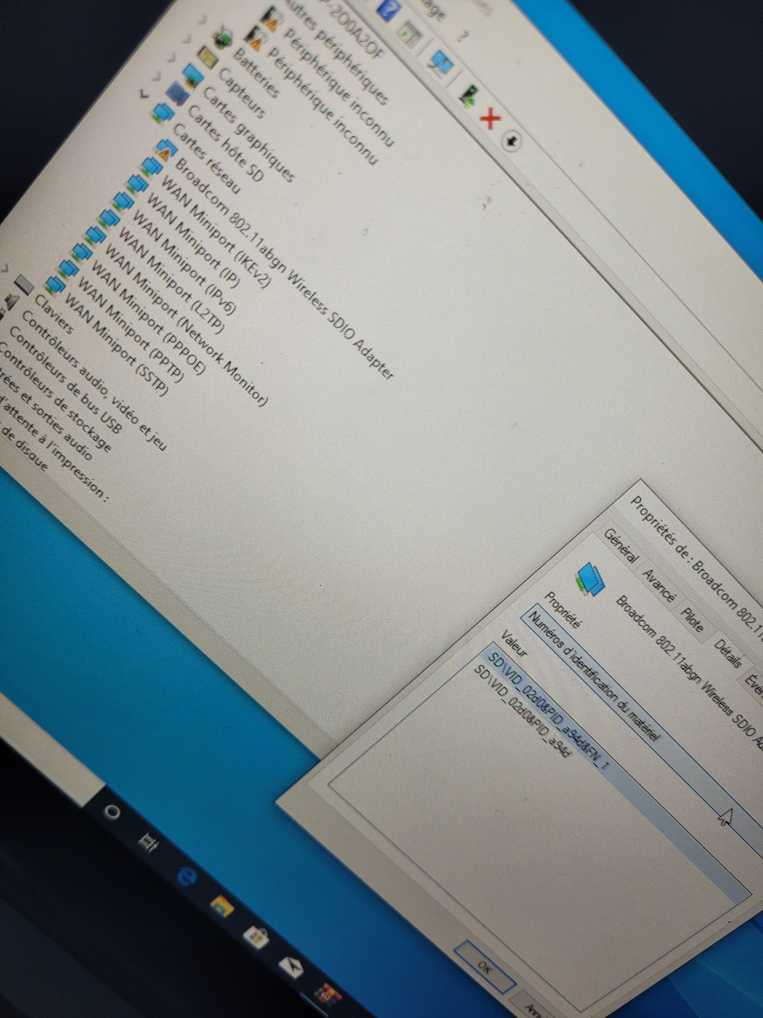

        1. Voilà ce que ça m'affiche
      2. Modérateur
        Poste les no. d'identification du matériel de la carte réseau Broadcom et des 2 périphériques inconnus.
        1. Broadcom 802.11abgn wireless SDIO Adapteur ? Pour la carte réseau
          Et pour les périphériques inconnu c'est mon téléphone et la fameuse clef wifi
            Poste les no. concernant la carte Broadcom et la clef wifi (en passant ce n'est pas une clef mais bien un adapteur wifi)

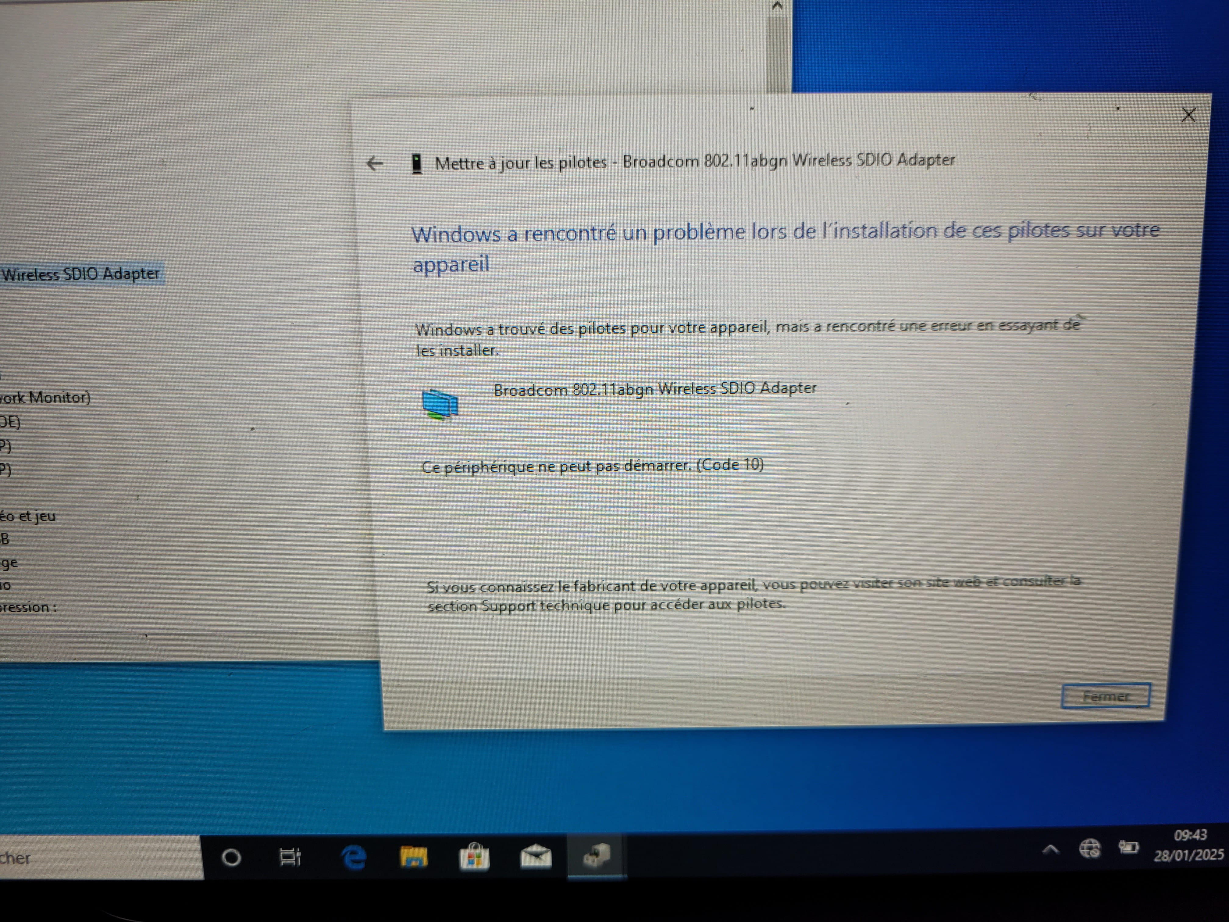

            1. Bonjour je viens de faire exactement ce que vous m'avez dit, ça me marque ça
                En haut de la fenêtre, clique sur --> Action
                Rechercher les modifications sur le matériel
                Image en exemple:
                Si le problème persiste, essaie ceci:
