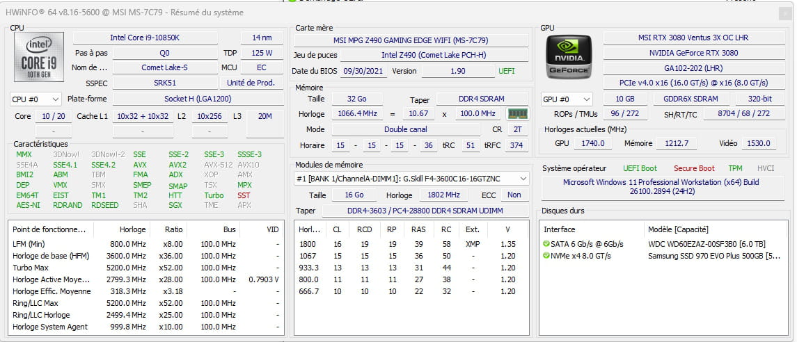

Ma config :
- CPU : Intel Core i9-10850K
- carte mère : MSI MPG Z490 GAMING EDGE WIFI (MS-7C79)
- Carte graphique : MSI RTX 3080 Ventus 3X OC LHR
- water cooling "be quiet" pure loop

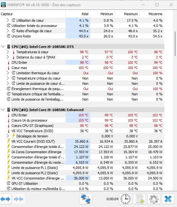

Voici le rapport de températures au repos sans programme qui tourne

    Cela vient probablement du Water Cooling vu que ce genre de refroidissement pose pas mal de problème surtout s'il n'est pas correctement mis en œuvre, parfois cela est du à des bulles d'air, cela peut aussi venir de la pompe, les possibilités sont multiples.
    Un ventirad de qualité est bien plus pertinent et aussi efficace.
    À distance difficile de t'en dire plus.
    1. Merci pour l'information,
      je vais donc regarder du côté des ventilateurs si le boitier peut l'accueillir sans à avoir à trop changer l'architecture du pc et des pièces.
      cdt, :)
        Bjr
        Tu as watercooling Be quiet! La garantie constructeur est de trois années sur les modèles comme le tiens,  il faut voir s'il n'est pas encore sous garantie.
