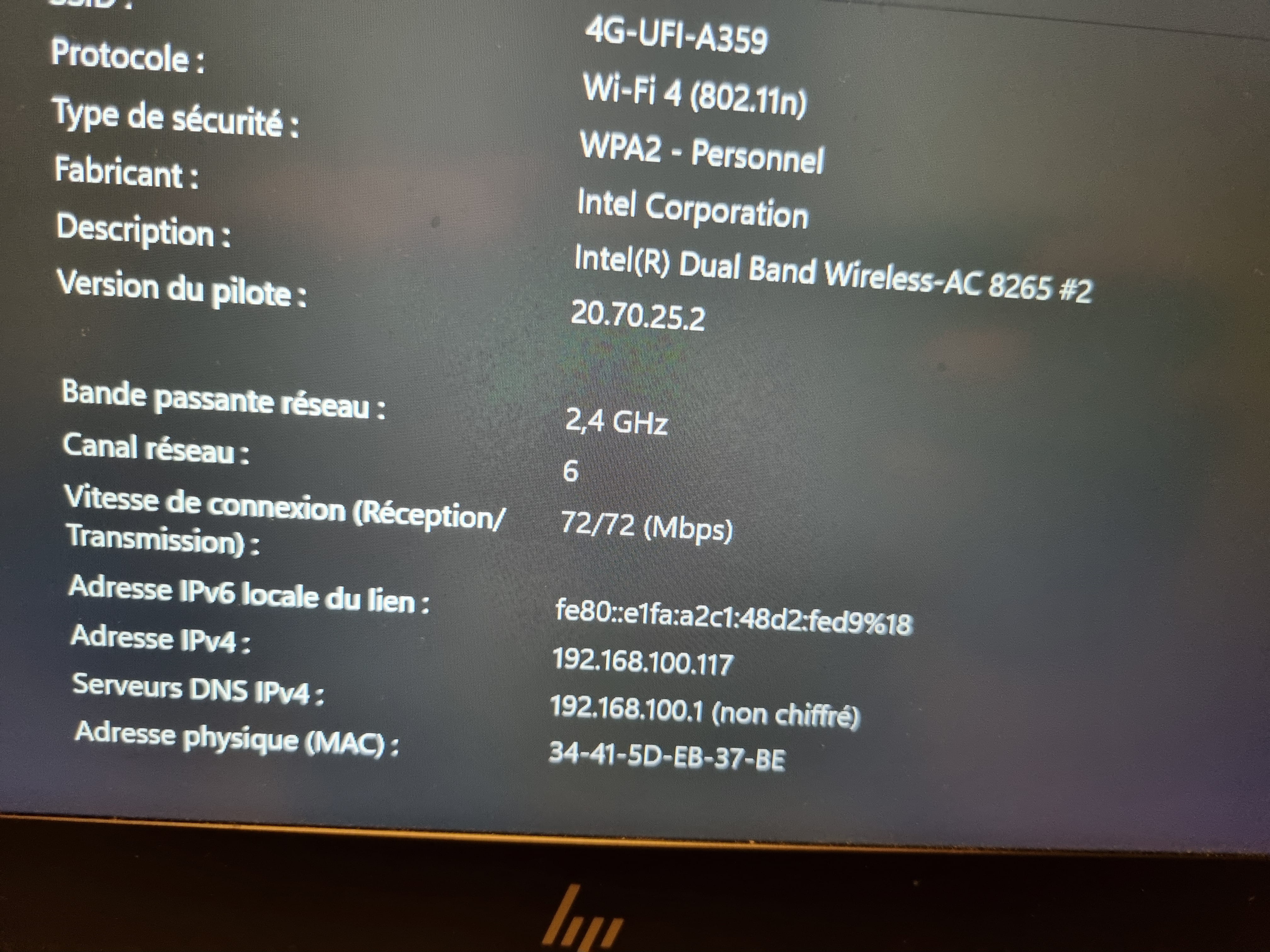

    La connexion que tu as est en Wifi, sur un réseau Local (LAN), mais ce wifi ne fait pas la liaison avec le WEB...
    1. Salut,
      C'est ça le routeur : ce dooooongle.
      Les paramètres à viser en premier c'est le code PIN de la carte SIM, sinon pas de connexion 4G.
      là qu'on voit sur l'écran, ce sont des paramètres windows du PC

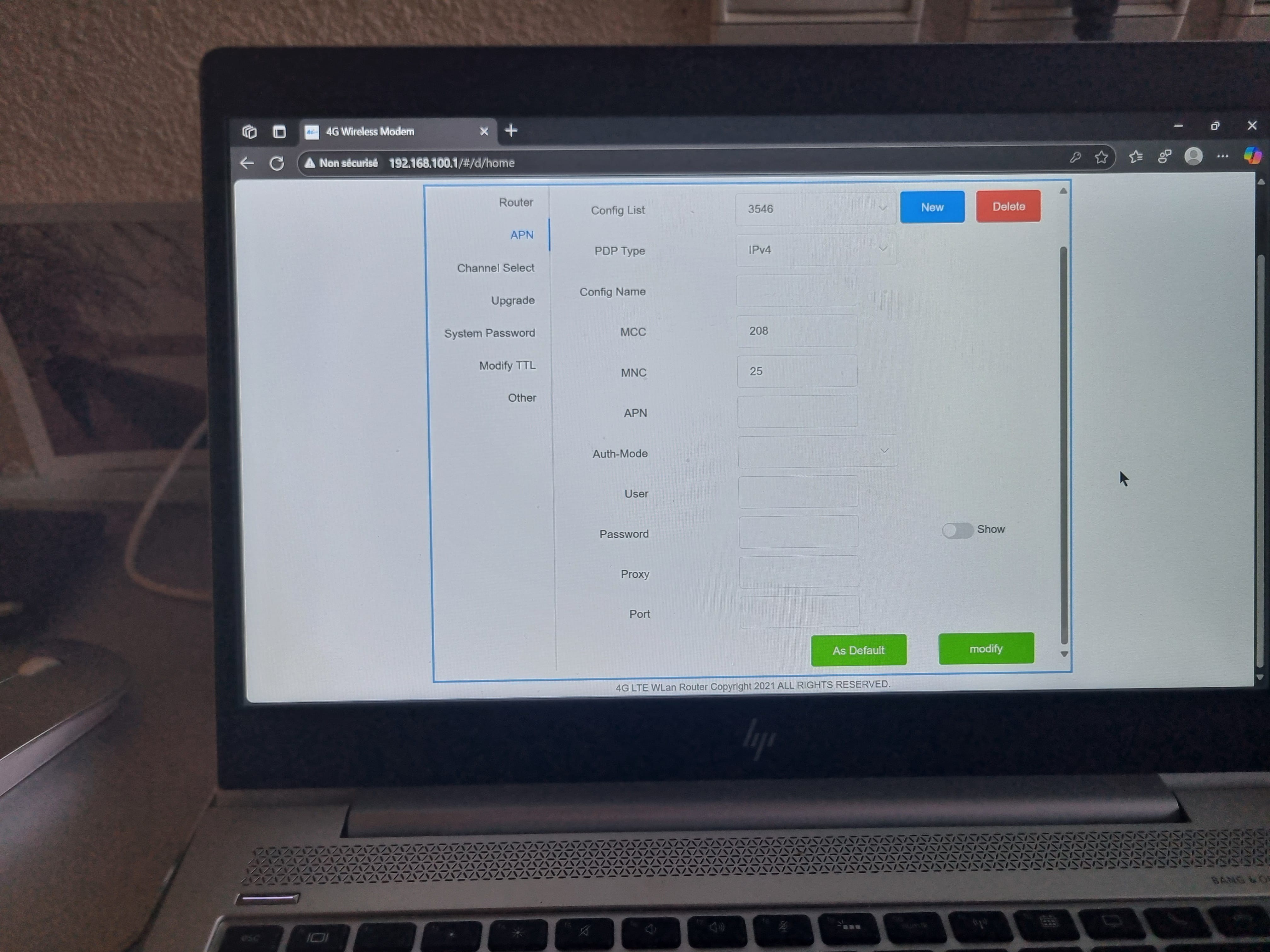

              D après mes recherches, il faut configurer un nouvel apn.
              Sur mon tel (android),il faut aller dans Paramètres/connexions/réseaux mobiles/nom des points d accès, puis Modifier le point d accès. Effectivement, dans ce cas je peux enregistrer un nouvel apn. Je peux aussi l enregistrer dans 192.168.100.1
              Est ce qu on peut basculer sans risque ?

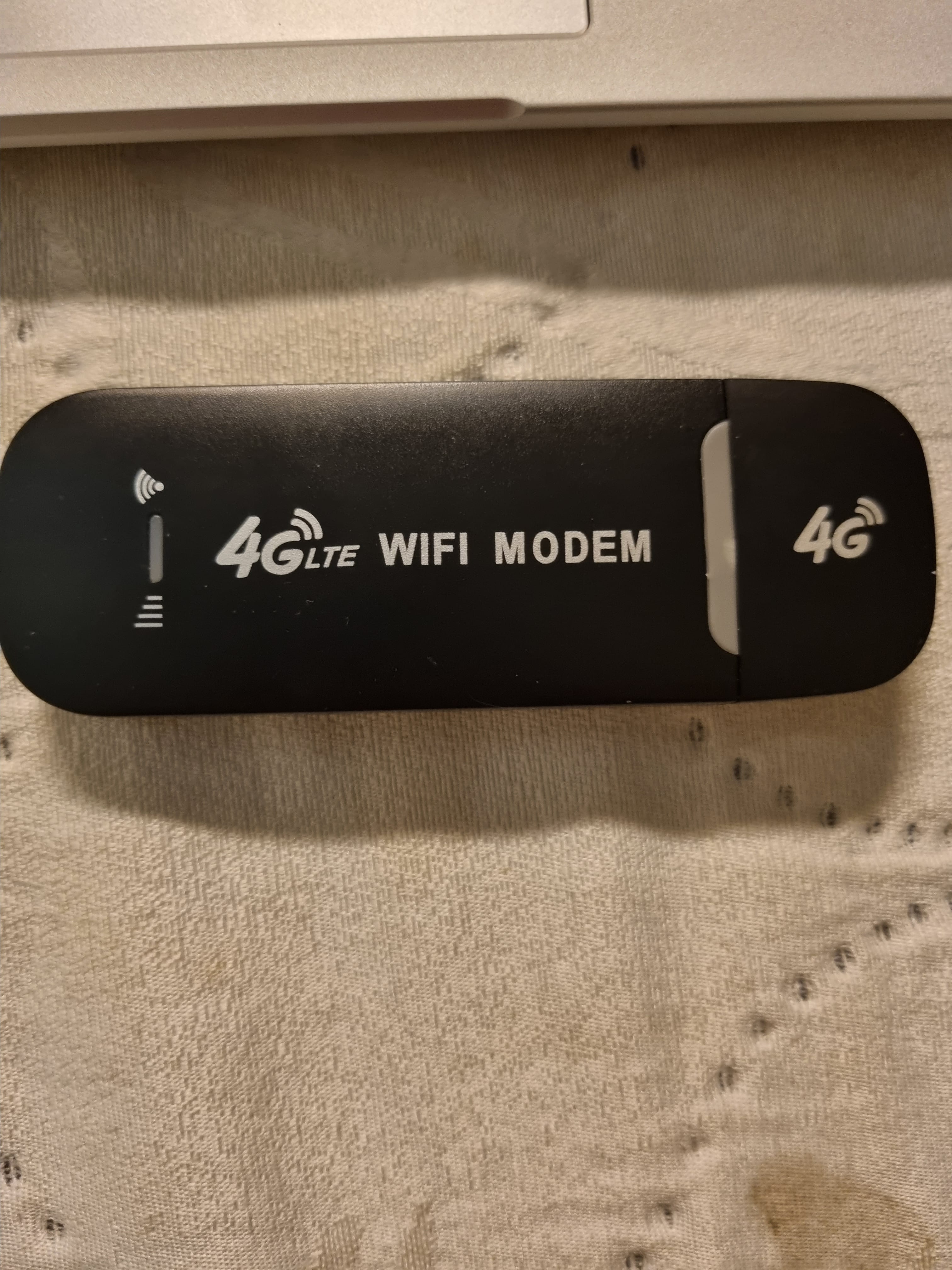

              Voici le descriptif de cet adaptateur:
              Les infos du WIFI, doivent certainement aussi etre entrés sur le PC pour qu'il s'y connecte...
              SSID : 4G-UFI-XX
              Clé WiFi : 1234567890
              La description:
              Plug and Play : Dongle modem USB 3 en 1 LTE 4G avec point d\'accès WiFi. Pas besoin d\'installer de pilotes ou de paramètres.
              Connectez-vous à l\'ordinateur, à la prise de charge, à l\'interface de voiture, à la banque d\'alimentation, etc. via USB, norme FDD-LTE : FDD : B1 B3 B5, UMTS : B1. adaptateur sans fil rapide Norme Wifi : 802.11b/g/n Vitesse jusqu\'à 72 Mbps
              Accès Internet haut débit, adapté au bureau et à la maison. Prend en charge jusqu\'à 8 utilisateurs.
              Design mini et portable : pratique et portable, la carte réseau est simple à utiliser et arbore une apparence élégante.
              Large utilisation : utilisé pour ordinateur portable, voiture, lecteur réseau, Internet, vidéosurveillance, etc.
              spécification:
              Type : clé Wi-Fi LTE 4G.
              SSID : 4G-UFI-XX
              IP du routeur : 192.168.100.1
              Mot de passe de connexion : administrateur
              Type de réseau : FDD-LTE, TDD-LTE, WCDMA / HSPA+
              Débit de données : FDD-LTE/TDD-LTE : UL 50 Mbps / DL 150 Mbps HSPA+ : UL 5,76 Mbps/DL 21,6 Mbps
              USIM/SIM : interface de carte SIM MICRO 6 broches
              Lecteur : AUCUN CD-ROM requis. Technologie Plug-Play
              Extension de mémoire : prend en charge les cartes mémoire jusqu\'à 32 Go
              Version USB/mode de charge : USB 2.0 standard haute vitesse/chargeur USB
              Norme Wifi : 802.11B/G/N. VITESSE JUSQU\'À 72 Mbps
              Prise en charge du système : 32/64BIT : WIN2000/WIN2003/XP/VISTA/WIN7/WIN8/WIN 10 pour MAC OS X 10.4 OU PLUS TARD/pour LINUX
              Tableau des tailles:
              Taille/Poids : 93,7 x 36,5 x 9,4 mm/3,69 x 1,44 x 0,37 pouces / 30 g
              Le forfait comprend:
              1 modem USB 4G LTE
              Manuel 1 pièce
              A mon avis, après reconaissance du Dongle, il faut se connecter sur l'IP de ce routeur 192.168.100.1, avec ton navigateur internet, cette adresse dans l'URL...
              -- Il te demande un mot de passe.."administrateur"  , c'est le mot de passe,  ensuite, tu devrais voir un menu qu'il faut renseigner...
              Voila d'après moi les premiers pas.

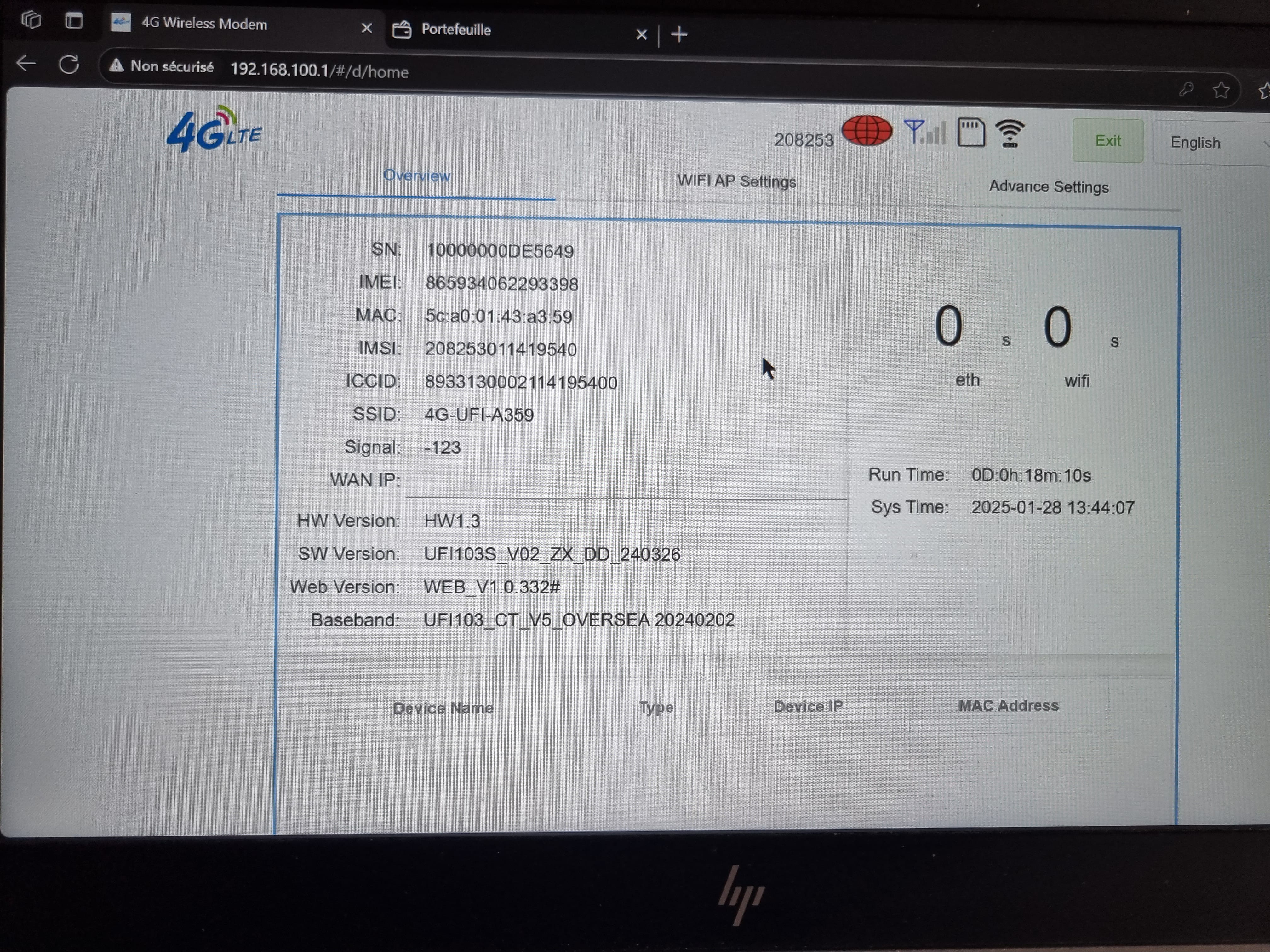

              OK, Ton signal est à -123, je suppose que c'est une mesure en dB..? et c'est beaucoup trop faible... Ta réception est nulle, à mon avis, c'est le problème.
              -- Tu peux essayer d'améliorer ça (autour de -100) en déplaçant ton endroit de réception... Le plus haut possible, de préférence en extérieur... et aussi en faisant différentes orientations de l'antenne... Nord, sud, est, ouest etc... et aussi intermédiaire...
              Une solution de vérification serait de s'approcher à 100m d'un pylone relais de Bouyges... Il faut trouver sa position sur une carte par ex...ici Nimes

              1. Bonjour, merci de tes renseignements.
                Je suis hospitalisé et je pense depuis un moment qu il y a des brouilleurs wifi dans la clinique. Il y a une antenne Bouygues à moins d un kilomètre. On capte très bien près du portail mais ça devient presque impossible dans le bâtiment.

                  je suppose que tu postes ici avec un téléphone mobile (fûtéphone), il fonctionne bien lui ...
                  En fait où as tu acheté cette daube de routeur 4G, ça ressemble aux trucs vendus par les chinois en direct sur ALI express pour moins de 10 Euros .... sans documentation et support bien sûr, souvent avec des bandes de fréquences non adaptées au réseaux français.
                  Ce qui est surprenant c'est quand ça arrive à fonctionner.
