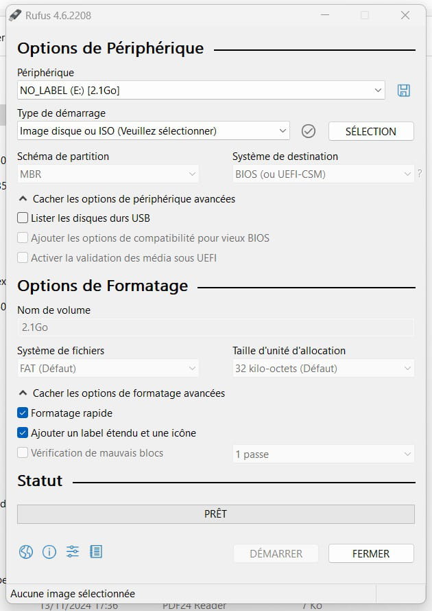

  7. Jacques50
    Merci pour votre patience,
    j'en use encore car je suis bloqué sur l'écran ci-joint qui s'est affiché lorsque j'ai lancé le exe de Rufus dans les Téléchargements. Je ne vois pas ce que je dois compléter pour que le bouton "Démarrer" soit actif.
    La clé USB est bien vide avec  2 Go de libre.
    1. luckydu43 Messages postés 4501 Date d'inscription   Statut Membre Dernière intervention   1 178
      1. Tout en bas de la capture vous voyez "Aucune image sélectionnée"
      2. Tout en haut de la capture vous voyez "Image disque ou ISO (Veuillez sélectionner)"
      Il faut donc sélectionner une .iso.
      Avant d'en télécharger une, il convient de rappeler que 2.1Go sont justes pour une .iso .
      Pop_OS! dans ma première réponse est déjà à 2.5Go. Lubuntu dite une des plus légères est à 3.1Go.
      Heureusement, Puppy Linux sur base Ubuntu est à ~500Mo, voir la page officielle de Puppy Linux.
      Sélectionnez le lien "F96-CE_x.iso inc. devx & kernel_sources"
      Je suis quasi certain qu'elle propose le live-CD, je n'ai pas le temps de vérifier >_<
