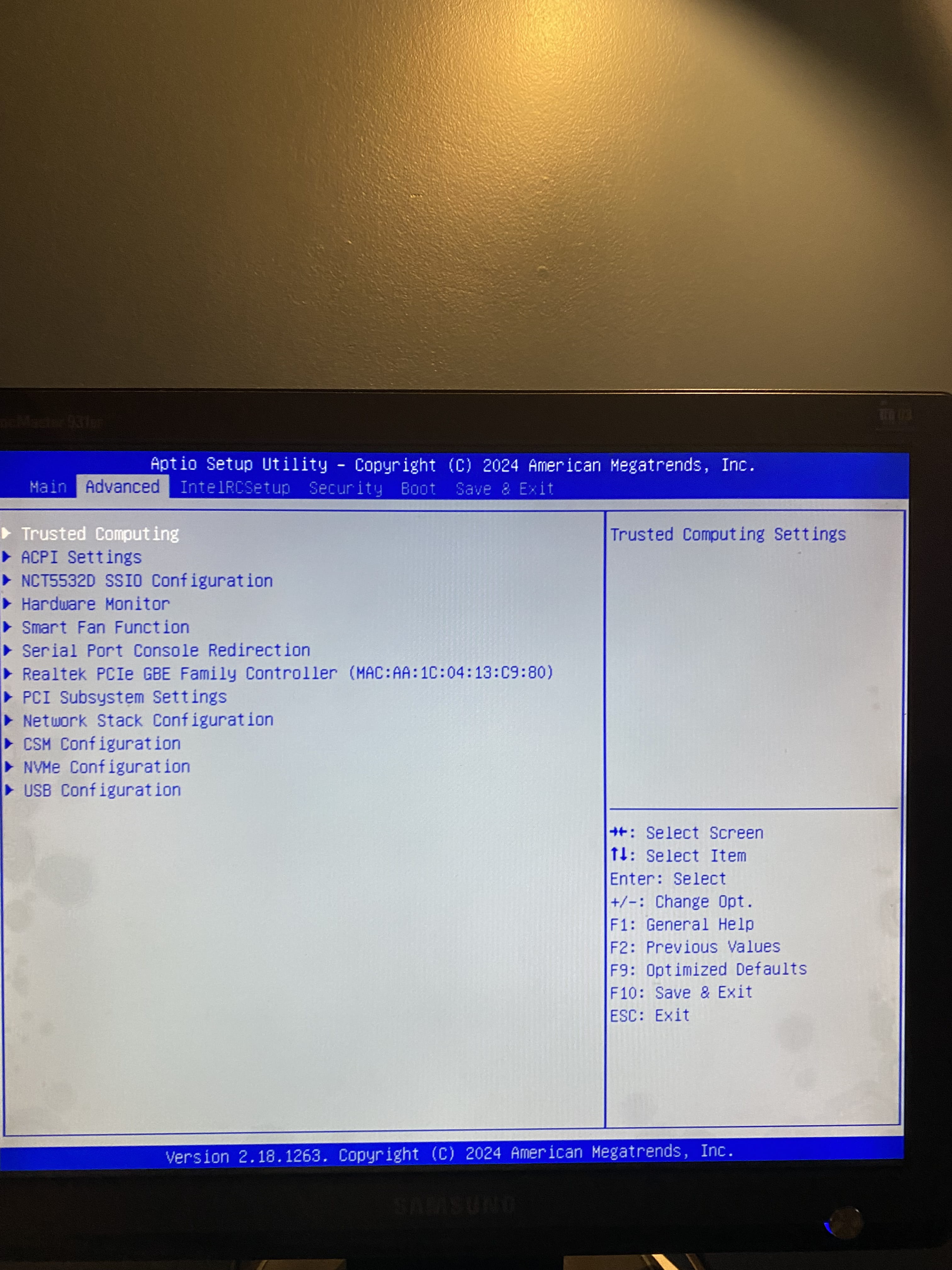

    1. D’accord merci pour la réponse, je voulais préciser que la ram ne s’utilise pas plus de 10Go max sur le serv et que le problème c’est que je ne trouve aucuns moyen d’augmenter la fréquence puisque la carte mere a un bios très simple comme des bios de vieux pc dell par exemple… Alors c’est possible de m’expliquer comment faire pour augmenter la fréquence en permanence et éviter que le processeur se limite à 10w de conso et atteindre son vrai potentiel? J’ai mis en pièce jointe le style du bios.
      1. Je ne m'attendais pas à moins côté BIOS. Que propose Advanced ?
        Ça n'enlève pas qu'il faille mesurer les usages CPU en charge, au moins la RAM est écartée.

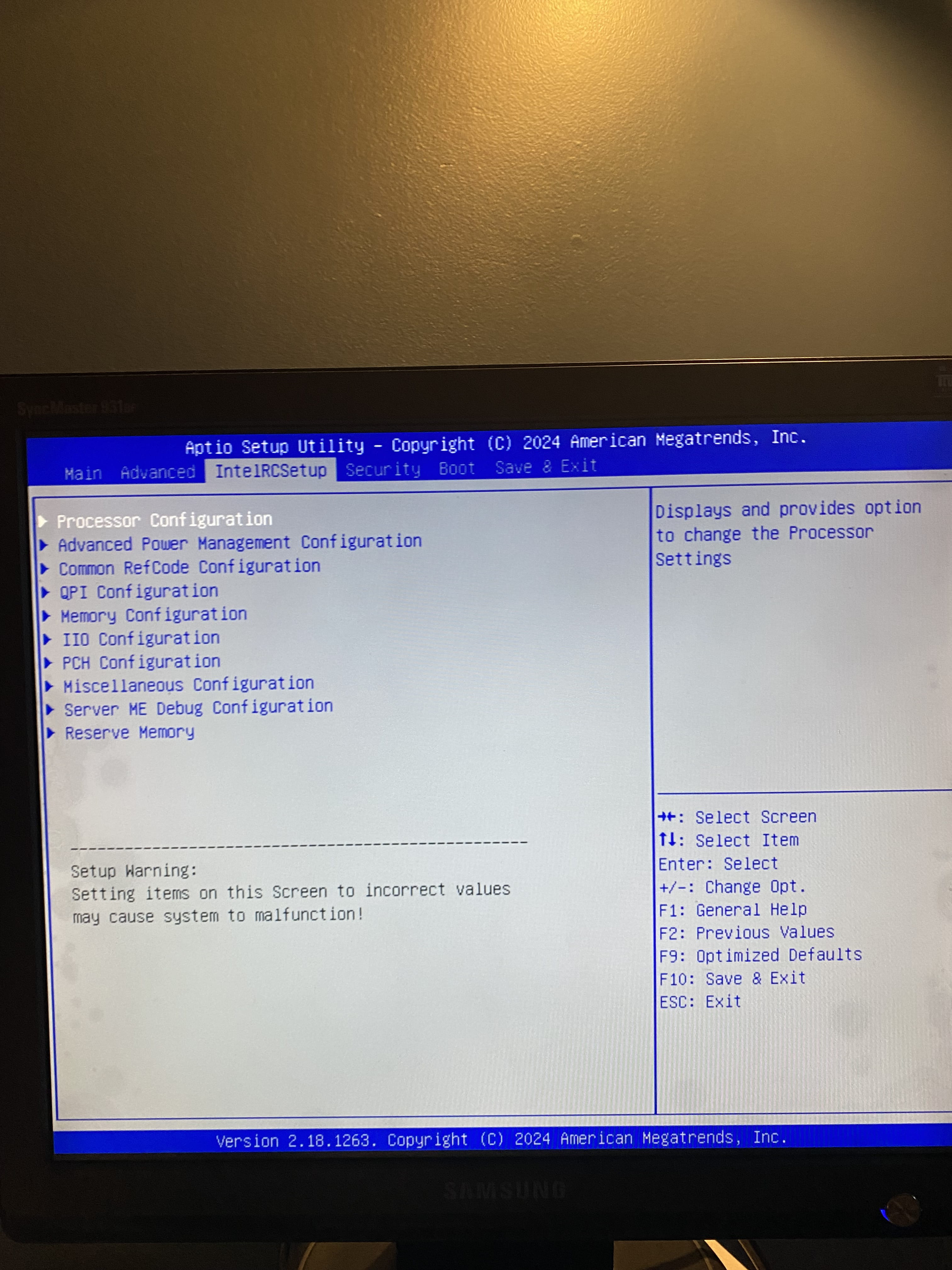

    2. voici des photos de mon bios et j’étais aller voir dans processor configuration ou advanced power management config et c’est là où j’ai vu le turbo boost ou l’hyper threading mais je n’ai pas voulu y toucher
      1. Alors là le plus simple vu le nombre de sous-menus serait de filmer tous les sous-menus et écrans en scrollant toutes les options. Avec le bon timecode on indiquera les paramètres à modifier si le BIOS le permet.
        Mais là comme ça ça semble mal engagé, pour débloquer il faut peut-être partir sur des pistes nébuleuses à la "flash de bios custom" pour ajouter les options manquantes. Sans solides connaissances c'est à proscrire mais je pose là pour d'autres lecteurs.

        Du peu que j'ai pu voir y a peut-être moyen mais j'ai pas encore mis le doigt dessus. Pour sûr, s'il y a, c'est forcément dans la section IntelRCSetup, je veux bien que tu montres le contenu de "Per-Socket configuration" si c'est pas déjà dans la vidéo (0:42)
