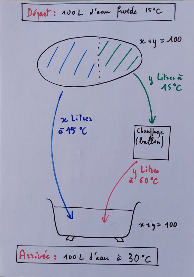

Je n'ai pas voulu faire des calculs d'énergie pénibles (même si c'est un niveau élémentaire de thermodynamique).
Il vaut mieux que chacun comprenne la globalité du problème : à savoir que j'ai une arrivée d'eau froide à 15 °C (en étant optimiste) et que je veux avoir une baignoire remplie de 100 L d'eau à 30 °C par exemple. Quelque soit le moyen utilisé, (addition d'eau plus ou moins chaude, thermo-plongeurs électriques), la dépense d'énergie sera la même. Donc pas d'économies en utilisant de l'eau chaude à 60 °C plutôt que de l'eau à 80 °C.

Je ne suis pas du tout convaincu par cet article.
Les économies d'énergie réalisées en baissant la température du ballon d'eau chaude sont sans doute très faibles. C'est assez facile à comprendre.
Supposons que l'eau froide soit à 15 °C.
Si je veux remplir ma baignoire d'eau à 30 °C, j'utiliserai un certain volume d'eau chaude provenant du ballon, par exemple à 65 °C.
Si l'eau du ballon est à 45 °C, je pense que tout le monde comprendra qu'il me faut davantage d'eau chaude (et moins d'eau froide) pour obtenir la même température de 30 °C dans ma baignoire.
Mais en fait, la quantité d'énergie consommée est la même : c'est l'énergie que vous dépensez pour faire passer la température de toute l'eau de la baignoire de 15 °C (eau froide) à 30 °C, quelque soit la température de l'eau chaude que vous utilisez. (Pour une même quantité d'eau dans la baignoire, bien sûr).
Alors y a-t-il quand même une surconsommation d'énergie en produisant de l'eau très chaude ?
Oui, parce que les pertes au niveau du ballon sont proportionnelles à l'écart entre la température du ballon et la température ambiante.
Mais en pratique, les ballons sont super isolés ; quand on les touche, ils sont à peine tièdes. Ces pertes sont donc très faibles.
En conclusion, je pense qu'il vaut mieux produire de l'eau vraiment chaude : peu de pertes, aucun problème sanitaire et on assure des douches chaudes à toute la famille.

Je t'accorde qu'évidemment la dépense énergétique est schématiquement la même.
Mais ton exposé laisse entendre qu'on remplirait la baignoire contenant déjà un certain volume d'eau à 15 °C alors que, dans la pratique et une fois l'eau chaude arrivée du ballon au mitigeur, il coule directement du robinet une eau à la température "mélangée".

On remplirait la baignoire contenant déjà un certain volume d'eau à 15 °C
Je n'ai jamais écrit ça. J'ai dit que j'avais besoin de 100 L d'eau à 30 ° et qu'initialement je n'ai que de l'eau à 15 °C (pas forcément dans la baignoire). Une partie de cette eau froide peut se trouver dans la baignoire et l'autre dans le chauffe bain. Le problème se résume à faire passer 100 L d'eau de 15 à 30°.

Pas 100 litres puisque sur ce total une partie provient du chauffe-eau et est déjà chaude.
Le peu de notions de thermodynamique que j'avais est très ancien.
Quand on installe le chauffe-eau neuf, il faut bien sûr plus d'énergie pour en chauffer disons les 220 l à 65 °C qu'à 55 °C.
L'eau qui y est utilisée est remplacée par de l'eau froide et le tout réchauffé en général dans le cycle heures creuses, et il n'importe alors en effet pas vraiment que l'on réchauffe disons respectivement 45 l à 65 °C ou 65 à 55 °C.
La question pertinente, et qui rendrait l'article d'autant spécieux, est de savoir, à température d'eau du réseau constante, dans quelle mesure le chauffe-eau n'est pas utilisé (il gaspillerait alors à re-chauffer à 65 °C s'il y a une déperdition calorique) et s'il est équipé d'un dispositif stoppant le cycle de chauffage si la température réglée est atteinte ou bien si le mécanisme de chauffage à la puissance choisie continue.
Pierr10 Messages postés 14127 Date d'inscription   Statut Modérateur Dernière intervention   5 549 > brucine Messages postés 23628 Date d'inscription   Statut Membre Dernière intervention
Une dernière tentative :
