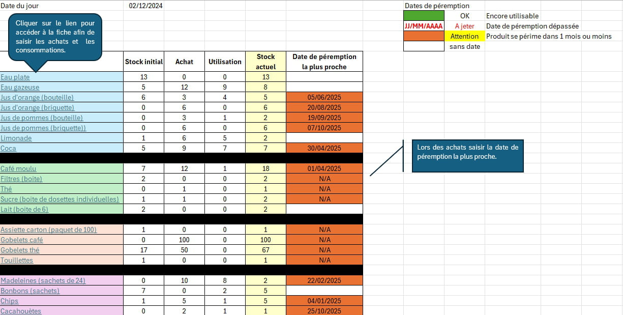

J'ai mis une celulle date du jour et voici les conditions que je souhiaterais:
Date de péremption > date du jour : vert
Date de péremption > date du jour+30 : orange
Date de péremption < date du jour : rouge
Pas de date de péremption = pas de mise en forme.
Merci d'avance pour votre aide.

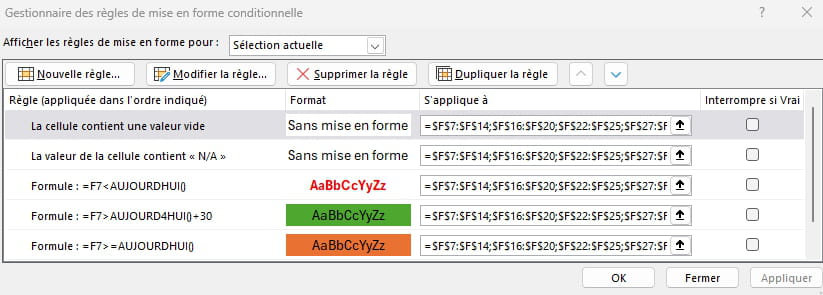

      donc tu permutes les couleurs orange et verte en ne changeant pas l'ordre des formules
  2. Bonjour
    Il est clair que je ne suis pas douée car cela ne fonctionne pas.
    J'ai sûrement fait une erreur:
    Encore merci.

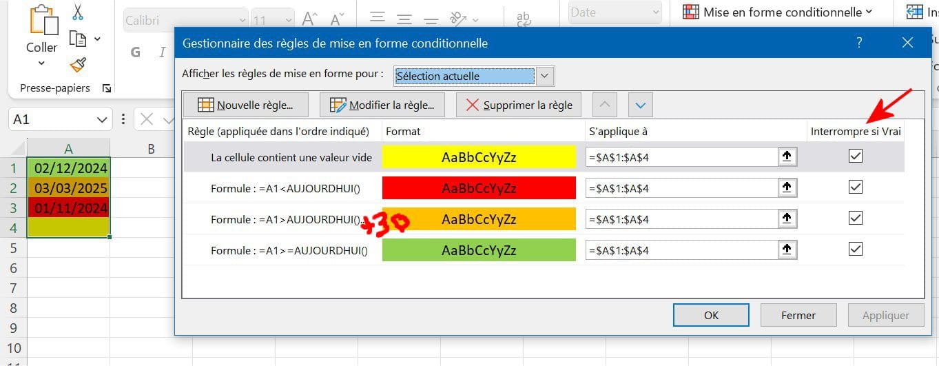

      Il te manque de cocher "interrompre si vrai" comme signalé sur mon image.
      Car quand ce n'est pas coché, le vert ne peut jamais apparaitre puisque même si c'est vert, derrière l'autre test va mettre la case en orange
