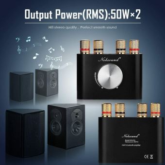

  12. fabdameme Messages postés 57 Date d'inscription   Statut Membre Dernière intervention
    J'aimerais vous envoyer des photos des appareils  ,mais je n'y arrive pas.
    Je vais commander à la fnac:
    Un amplificateur :Nobsound mini amplificateur de puissance Bluetooth.
    Écouteurs intra auriculaires Sony wifi C500.
    Votre avis m'est très important.
    Un conseiller en ligne me dit que pour l'utilité que j'en ai c'est bien.
    Je ne suis pas sourd,pas encore,mais j'aime écouter comme si j'étais en concert. Et j'aime chanter en même temps, mais si le son est trop bas je n'arrive pas a pousser ma voix.
    Merci.
    Bonne journée.
    Cordialement.
    1. baladur13 Messages postés 47369 Date d'inscription   Statut Modérateur Dernière intervention   14 403
      Encore une fois l'ampli Nobsound  est, comme le précédent (KA15H), fait pour faire fonctionner des enceintes. Et il n'a de fonction Bluetooth qu'en entrée.
      extrait de la description faite par la FNAC https://www.fnac.com/mp43355799/Nobsound-Mini-Amplificateur-de-puissance-Bluetooth-Stereo-Hi-Fi-Digital-Amp-2-0-Channel-50W-2-avec-entree-AUX-USB-Bluetooth-Recepteur-audio-sans-fil-Carte-son-avec-carte-d-alimentation-noir/w-4
      Pour ce qui est des écouteurs... ils ne fonctionneront pas avec cet ampli.
      ampli 82€ + écouteurs 60€ = 142€
      Je vais essayer de vous trouver un truc adéquat....
