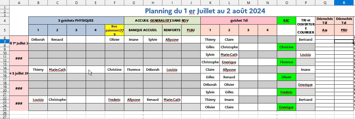

Je cherche à déterminer en colonne R un résultat sur des prénoms.
Je cherche sur une plage de sélection fixe avec $.
L'idée est d'avoir en colonne R le prénom non présent sur la plage déterminée.
Merci pour votre aide

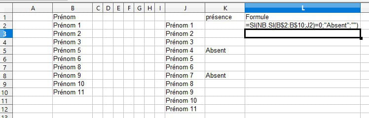

    en attendant un exemple de classeur, une piste

    Dans les colonnes de B à Q j'ai des présences de prénom pour des vacations.
    Le but étant que dans la colonne Q, je puisse demander à CALC de me donner automatiquement un nom non présent dans les colonnes précédentes en fonction de ma liste de prénom (6 au cas particulier).
    Je pense utiliser la fonction NB.SI avec fonction SI en plus. J'ai bien noté que pour du texte je dois utiliser les étoiles et les guillemets... Mais comment resortir seulement un prénom non présent dans la liste en question.
    En colonne R, une liste de validité est déjà définie.
    Merci encore

    J'aimerais que dans la colonne Q, le remplissage soit fait automatiquement du prénom d'un des prénoms de la liste de validité et non présent sur la plage d'accueil de la journée...
    Voila Voila.. J'ai tenté ce midi nb.si(ou(si...mais le système rejette, je dois faire mal qqchose...

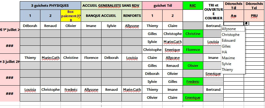

    Voici un exemple de ce qui est possible : avoir en colonne Q une liste déroulante ne comportant que les prénoms disponibles
    https://www.cjoint.com/c/NFtqxuyUgaQ
    Si on voulait que le choix dans la liste des dispos se fasse automatiquement il faudrait faire une macro
    Me dire si c'est que tu voudrais

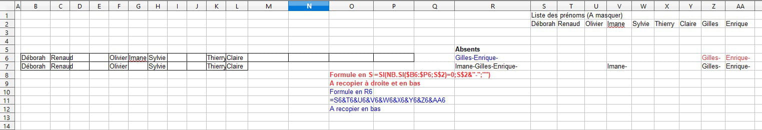

    si bien compris, une piste
    Formule en S6, à recopier à droite et en bas
    =SI(NB.SI($B6:$P6;S$2)=0;S$2&"-";"")
    Formule en R6, à recopier en bas
    =S6&T6&U6&V6&W6&X6&Y6&Z6&AA6

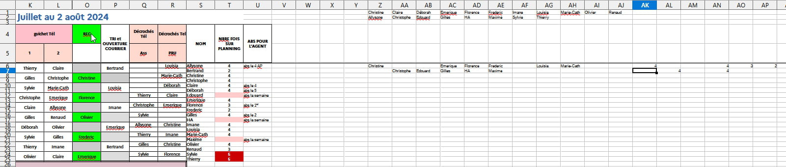

    J'ai opté pour la solution sans macro...
    Par contre voila ce que ça donne et je cherche la dernière formule pour la colonne Q
    J'ai dans les lignes de droites établie le calcul des échanges précédents pour ressortir d'abord les personnes non présentes sur la plage du jour de présence :
    =SI(NB.SI($B6:$P6;Z$1)=0;Z$1;"")
    Puis les lignes suivantes le nom de présence sur la plage du jour :
    =SI(Z6="";"100";RECHERCHEV(Z6;$S$6:$T$25;2;0))
    Je cherche en colonne Q à sortir la personne ayant un minimum de vacations calculées
    et qu'elle se remplisse automatiquement
