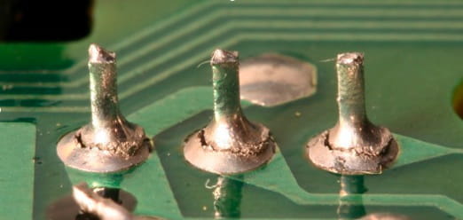

      Exemple de soudure sèche
      Si c'est la nappe qui est cassée, il n'y a rien a faire, faut la remplacer.
      Si c'est le connecteur sur la carte mère, regarde coté soudure sur l'autre face de la carte mère. Il est possible que les soudures soient "sèches"...
      Il suffit de chauffer avec une pointe de fer à souder !
