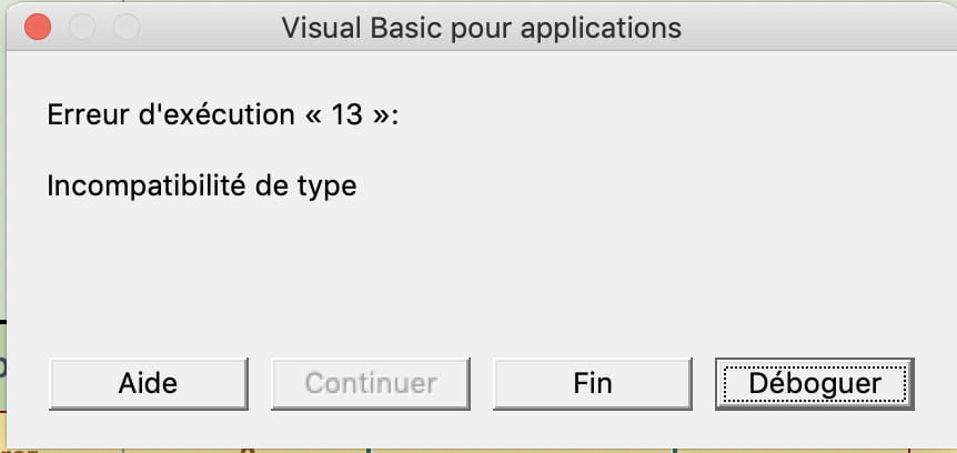

                            Dans mon fichier officiel, j'ai le " oui " dans la colonne P donc colonne n°16
                            Je dois copier :
                            - La colonne E donc colonne n°5
                            - La colonne I donc la colonne n°9
                            - La colonne J donc la colonne n°10
                            - La colonne K donc la colonne n°11
                            Et je voudrais copier :
                            - La colonne E dans l'onglet " SUIVIS " a la colonne F
                            - La colonne I dans l'onglet " SUIVIS " a la colonne I
                            - La colonne J dans l'onglet " SUIVIS " a la colonne J
                            - La colonne K dans l'onglet " SUIVIS " a la colonne K
                            En laissant de nouveau ton code ci-dessous j'ai juste rajouter en gras à côté les valeurs que je dois remplacer.
                            Es-ce juste ? Car ca ne marche pas sur mon fichier original.
                            Exemple :
                            - Le 16 je dois le mettre a la place du 11
                            - Le -11 a la place du -6
                            - Le F a la place du E
                            - Le -7 a la place du -4
                            - Le I a la place du H
                            - Le -6 a la place du -2
                            - Le J a la place du I
                            - Le -5 a la place du -1
                            - Le K a la place du J
                            - Le suivis a la place de machine
                            Il manque autre chose avec tous ce que je t'ai dis ? Ou peut etre des choses a supprimer ?
                            Merci à toi
                            Option Explicit
                            Private Sub Worksheet_Change(ByVal Target As Range)
                            Dim Controle As Variant, Adresse As String
                            On Error GoTo fin
                            If Target.Column <> 11 16 Then Exit Sub
                            If Target = "OUI" Or Target = "oui" And Target.Offset(0, 1) = "" Then
                            Target.Offset(0, -6 -11 ).Copy Destination:=Sheets("Machine").Range("FE65536").End(xlUp)(2, 1)
                            Target.Offset(0, -4 -7 ).Copy Destination:=Sheets("Machine").Range("IH65536").End(xlUp)(2, 1)
                            Target.Offset(0, -2 -6 ).Copy Destination:=Sheets("Machine").Range("JI65536").End(xlUp)(2, 1)
                            Target.Offset(0, -1 -5 ).Copy Destination:=Sheets("Machine").Range("KJ65536").End(xlUp)(2, 1)
                            Exit Sub
                            fin:
                            End If
                            If Target = "" Then
                            Controle = Target.Offset(0, 1)
                            With Sheets("SUIVISMachine")
                            On Error GoTo erreur
                            Adresse = .Columns("L").Find(Controle).Address
                            .Range(Adresse).EntireRow.Delete
                            End With
                            Exit Sub
                            End If
                            End Sub
                            1. C’est à dire renvoie également les mises en formes conditionnel ?
                              et puis :
                              ça je le laisse ? Vu que j’ai plus la colonne L de contrôle
