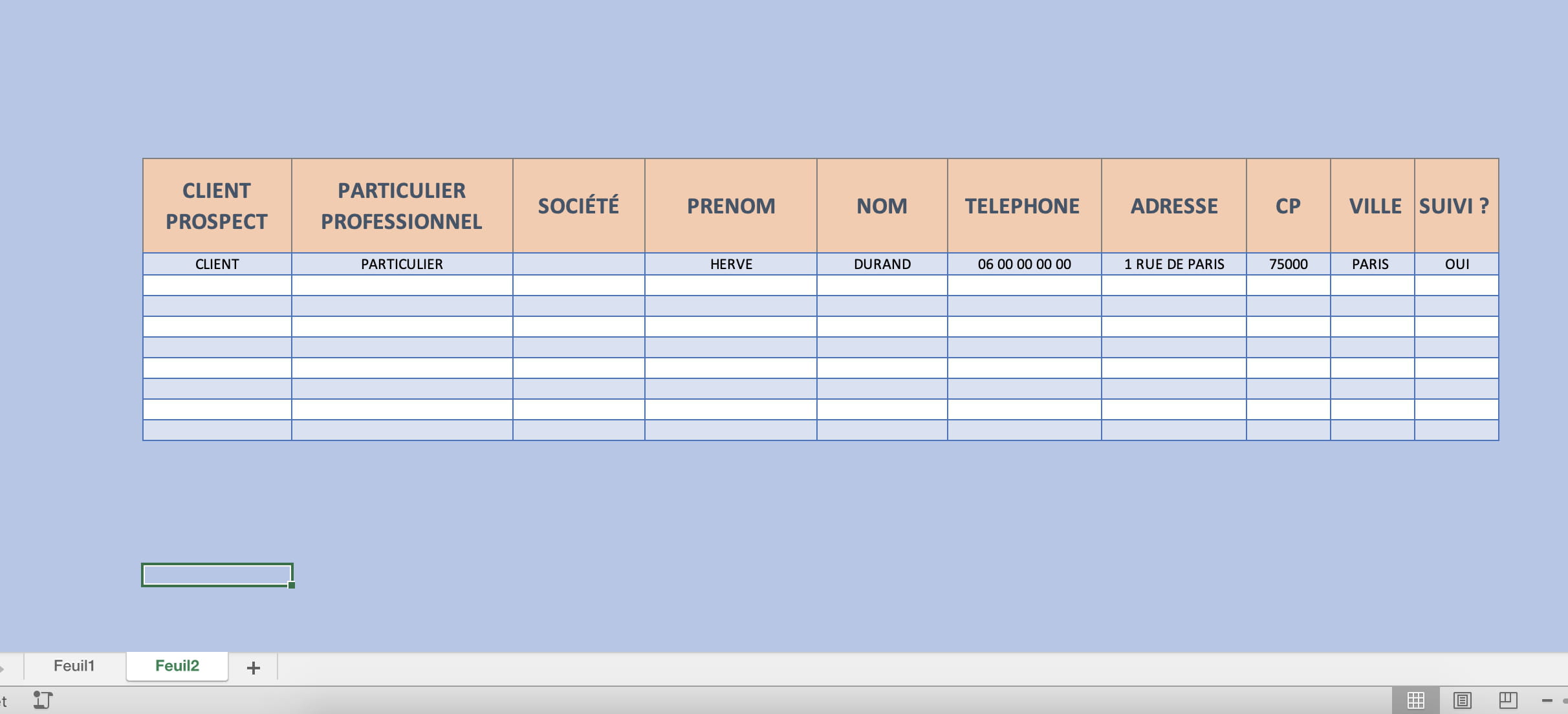

pour la nouvelle feuille je t’ai créé un lien ou il y a le fichier Excel pour que tu vois mieux les cellules tout ça.
https://www.cjoint.com/c/MJpsAosPUKs

ensuite est il possible d'harmoniser les deux onglets afin d'avoir les deux tableaux qui commencent à la même colonne et ligne ? dans ton exemple un tableau commence cellule C10 et l'autre D12 ?
perlox34 Messages postés 79 Date d'inscription   Statut Membre Dernière intervention
Oui ça a rien avoir avec la première demande.
La c’est la demande pour copier dans l’autre tableau avec un oui.
oui c’est un exemple vous pouvez modifier

D'accord merci c'est super cool merci beaucoup. Tu peux juste m'expliquer la formule ?
C'est pour que je la copie sur mon fichier original dans mon tableau.
Je suis désole mais j'ai du mal a l'appliquer ..
Il y a juste un petit truc a changer, je vois que dans ta formule c'est par exemple de B5 a K15 et de K5 a K15, mais moi je voudrais dire a la formule que c'est dans toute les lignes du tableau et dans toute ma colonne de mon tableau.
Car dans ma feuil1 je vais inserer des lignes a mon tableau de temps en temps et je voudrais bien sur que la formule reprenne les nouvelles ligne de mon tableau es ce possible ?
Je t'ai mis sur le lien le fichier avec les 2 tableau de crée. Merci
https://www.cjoint.com/c/MJrl0DWbpRZ
