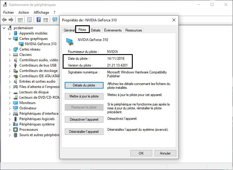

donne la date et la version du pilote Wifi ==> Qualcomm Atheros QCA9377 Wireless Network Adapter
exemple: (clique sur l'image)
Shesser Messages postés 41 Statut Membre 1
;) Bonjour Billmaxime
04/03/2021   date
12.0.0.1076   version
merci

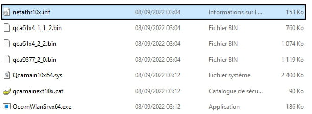

ok, fais ceci:
1) télécharge 7zip sur ton bureau ==> clique ici
clique droit sur 7zip ==> exécuter en tant qu'administrateur pour l'installer
2) Télécharge ce pilote --> clique ici
et met-le dans tes documents.
Fais clic droit sur --> QualComm-FORCED-10x64-QCA93x_12.0.0.1259-drp.zip
Sélectionne --> 7Zip
Choisis --> extraire vers "QualComm-FORCED-10x64-QCA93x_12.0.0.1259-drp\"
Va dans le gestionnaire de périphériques.
Fais clic droit sur le périphérique ==> Qualcomm Atheros QCA9377 Wireless Network Adapter
Mettre à jour le pilote
Parcourir mon ordinateur ......
Disque fourni
Parcourir
Va dans tes documents
Va dans le dossier du pilote dézippé --> QualComm-FORCED-10x64-QCA93x_12.0.0.1259-drp
Dossier --> QualComm
Dossier --> FORCED
Dossier --> 10x64
Dossier --> QCA93x_12.0.0.1259
Sélectionne le fichier --> netathr10x.inf et OK
Redémarre
clique sur l'image
dis-nous ce que ça donne après la manipulation

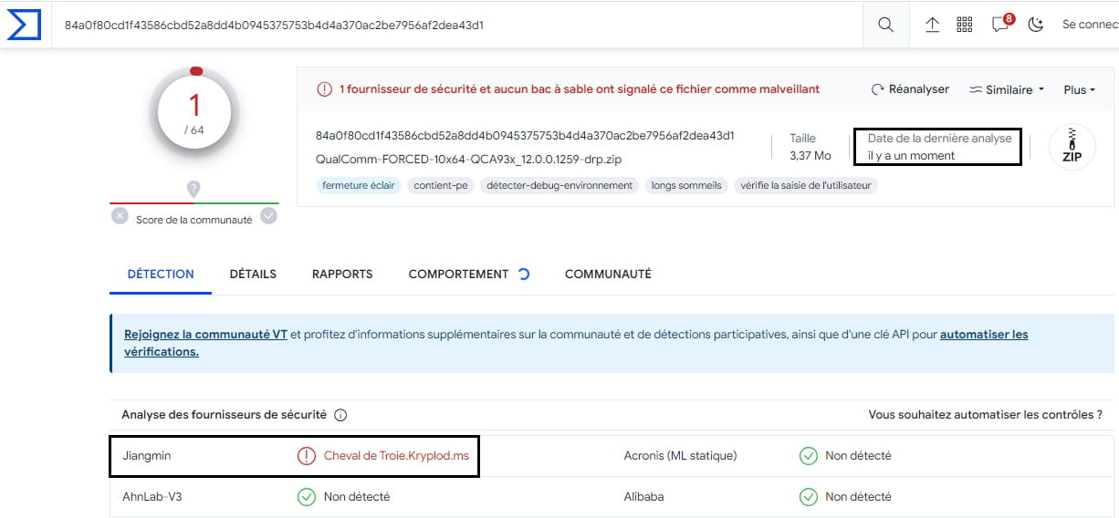

re
J ai même  revérifié sur VirusTotal - Home ton lien, et il a détecté quelque chose  :(
Ca m inquiète toujours si un modérateur en sécurité informatiques ou autre du forum  peut me dire qu'il a aucun soucis…  je serais vraiment plus rassurer
Merci  d'avance  :)

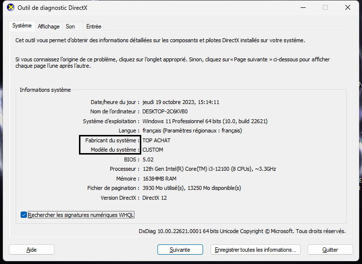

1) dans recherhe, tape DXDIAG et clique sur Ouvrir
donne la marque et le modèle de ton pc

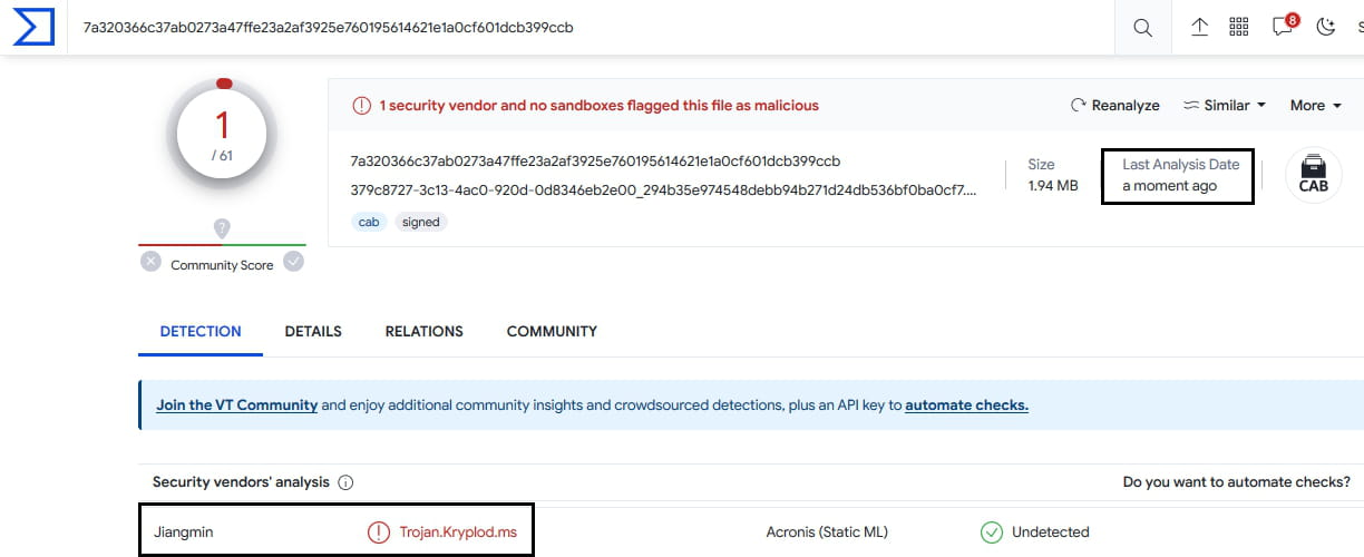

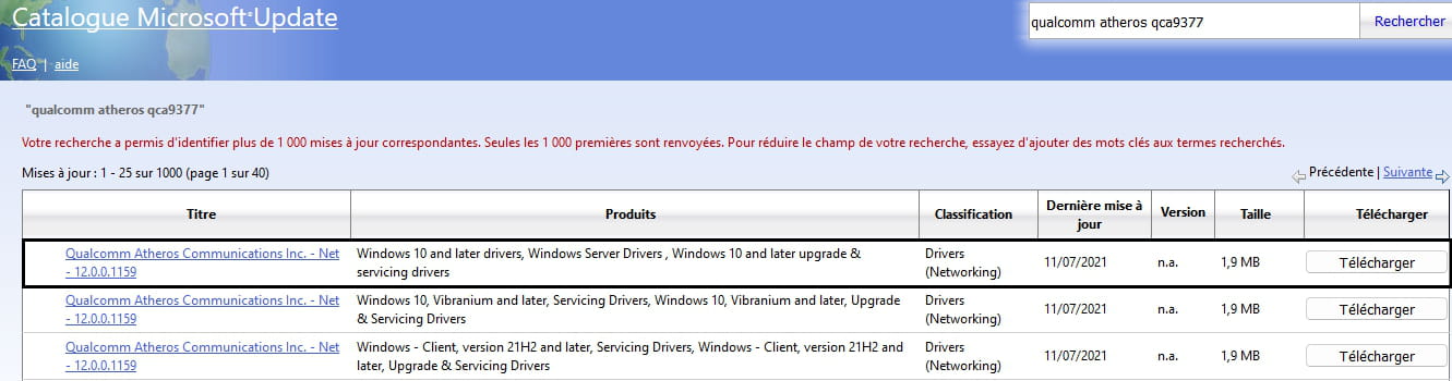

j'ai téléchargé le pilote sur Catalogue Microsoft®Update ==> clique ici
PS: c'est le 1er dans la page
je l'ai analysé avec VirusTotal, et il y a la même détection qu'avec le pilote de DriverPack ==> clique ici
en image:
le lien de l'analyse du pilote de DriverPack ==> clique ici
en image:
je pense que c'est 1 faux positif
