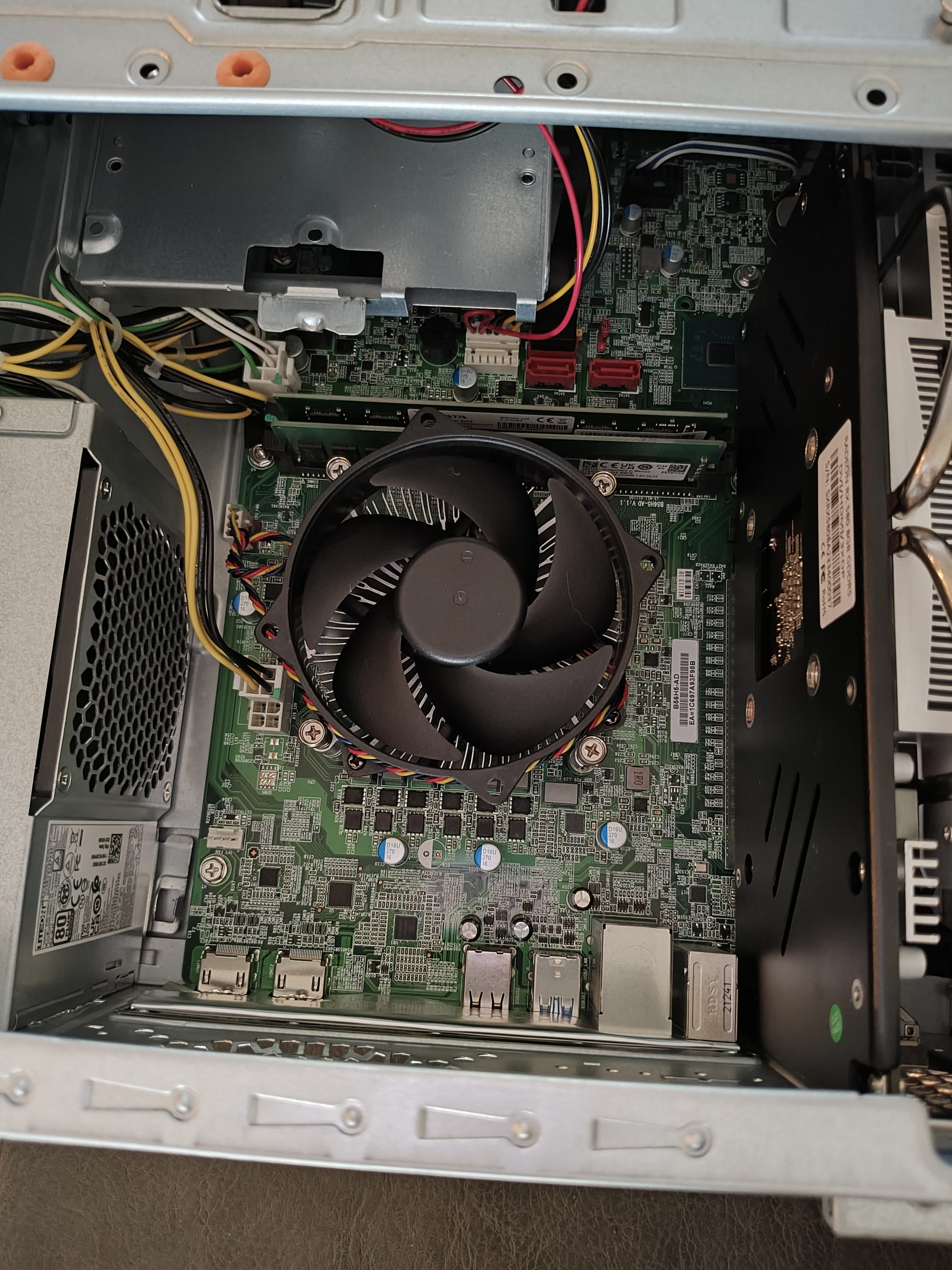

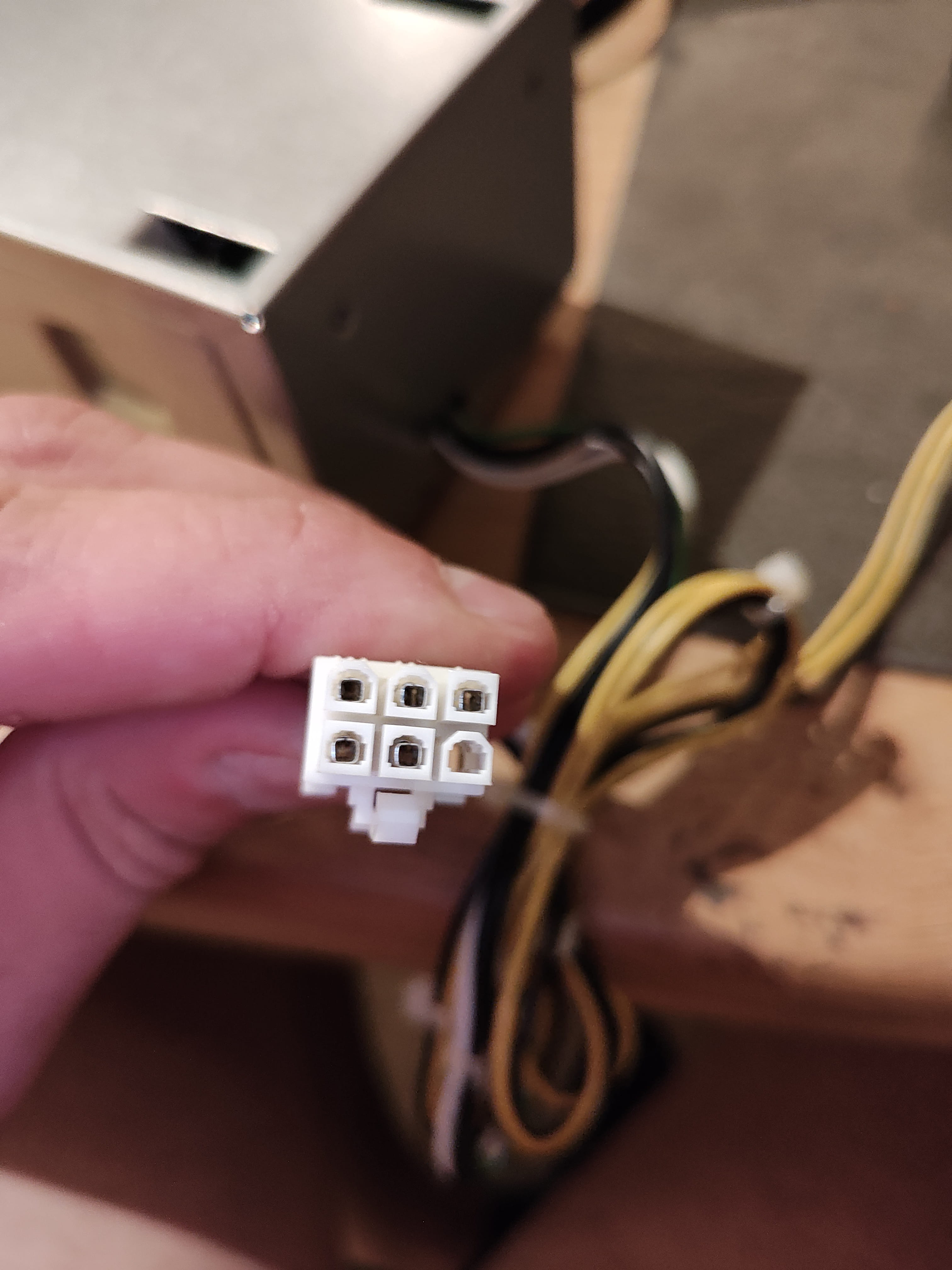

Je viens de changer ma carte graphique intégré à mon pc acer T1660 i5, j'ai pris une RX 580. Cependant je me suis rendu compte qu'elle avait besoin d'une alimentation complémentaire, je me suis donc lancé dans le changement de mon bloc alimentation.
J'ai reçu le bloc , un 750w (il ne fonctionne pas mais ça c'est un autre problème ????)
Ce que je ne comprends pas c'est que j'ai l'impression que ma carte mère est alimenté par un connecteur a 6 broches avec un proche vide. Sur l'alimentation que j'ai reçu j'ai aucun connecteur de ce type et dans mes recherches je ne trouve pas non plus ce type de connecteur pour alimenter la carte.
Je suis preneur de votre aide en sachant que je ne suis pas un expert ????

    1°) pour l'alim 750 W ; voire avec le SAV si tu l'as acheté sur un site 'fiable'
    2°) le connecteur 6 broches est celui qui se branche près d'un processeur , mais pour toi c'est un connecteur 8 broches => donc non
    3°) ou pour une carte graphique de moyenne puissance qui aurait besoin d'un 6 broches (comme celui que tu montre)
    mais sur la photo que tu as mise , ce ne serait pas celui-ci
    4°) tu cherches une alimentation qui aurait un  connecteur 6 broches , avec les mêmes tensions qui correspondes => il faudrait les mesurer avec un voltmètre pour savoir exactement

      1. vieu bison boiteu Messages postés 43836 Date d'inscription   Statut Contributeur Dernière intervention   3 594 > vieu bison boiteu Messages postés 43836 Date d'inscription   Statut Contributeur Dernière intervention
        sur l'alimentation qui est dans le PC , indique la  marque et le modèle
        sinon une photo si tu l' as démontée
        et si tu peux mettre aussi une photo du plus gros connecteur sur la CM
        connecteur ATX 24 broches actuel
