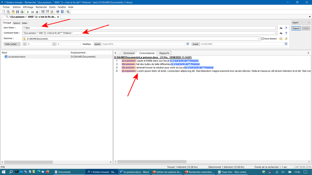

    D'abord si il y a de nombreux documents j'utiliserais une recherche de fichiers sur le texte contenu. Sur Windows10 dans l'explorateur j'ai intégré l'outil Ransack qui va me donner les fichiers .docx contenant du texte commencant et finissant par 2 valeurs, cela donne une bonne idée des occurences dans les différents fichiers :
    "((Le poisson--" AND "))--c'est la fin de** l'histoire."

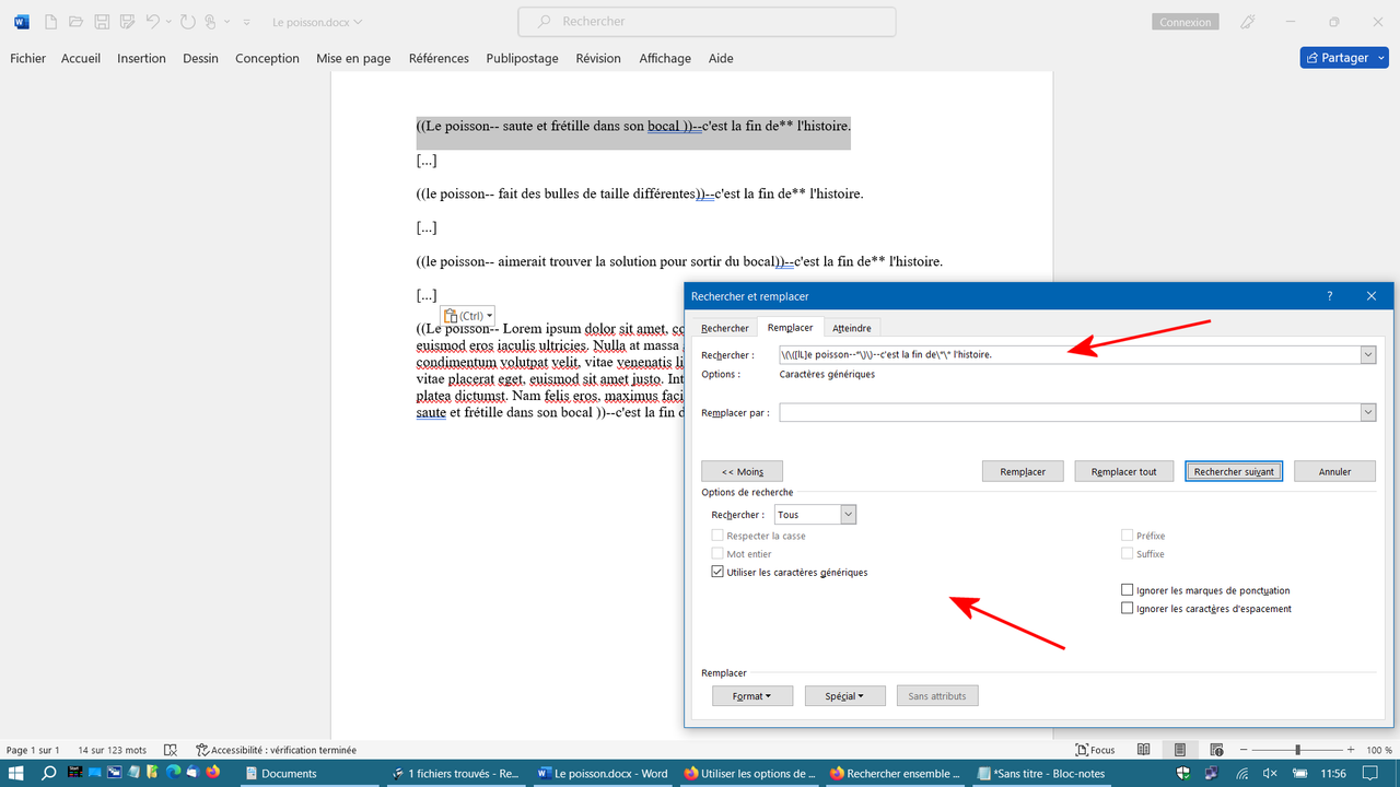

    Dans Word, j'hésiterais à faire un remplacement automatique. Une chaine de fin pas exacte pourra faire terminer la séquence sur la chaine suivante 3 pages plus loin.
    Avec la recherche avancée Word on peut trouver ces chaines. La première difficulté c'est qu'il y a dedans des caractères spéciaux, étoile, parenthèse, qu'il faut protéger (de leur signification dans la recherche) par un antislash \. Le l en début minuscule et majuscule pose aussi soucis, il faut mettre les 2 possibilités [].
    Au final voilà la chaine à rechercher, l'* non protégé signifiant là n'importe quelle chaine entre les début et fin :
    \(\([lL]e poisson--*\)\)--c'est la fin de\*\* l'histoire.
    1. Merci beaucoup Jee pee pour votre réponse. Je vais examiner en détails vos propositions, avec celle de @Brucine, et vous indiquerai si j'ai résolu mon problème. Une nouvelle question néanmoins sur Ransack : incroyable la capacité de ce logiciel de trouver exactement ces chaines avec le même début et la même fin. Mais je suppose qu'il ne fait que mettre en évidence (déjà impressionant !) sans pouvoir traiter ces chaines (et les supprimer), n'est-ce pas ? Je mentionnais maitriser la fonction recherche/remplace mais seulement en fait ses rudiments. Merci beaucoup d'avoir écrit le prototype : je vais m'en inspirer pour ma recherche avec caractères spéciaux et vous dirai. J'ai trouvé dans la nuit une solution qui fonctionne pour le moment sur plusieurs documents, cependant une solution faute de mieux et qui ne fonctionnera pas avec tous mes fichiers. Comme les chaines en questions se trouvent à la fin de chaque document (1 page) que j'avais réuni en un seul document (plusieurs centaines de pages), j'ai repris les documents initiaux. Avec un bot (je ne maitrise pas le code), je les ouvre un par un, puis je recherche le début de la chaine. Ensuite, sans avoir à rechercher spécifiquement la fin de la chaine, je sélectionne jusqu'à la fin (touche fin) du document (qui est aussi la fin de la chaine). Comme rien ne suit, je peux supprimer tranquille. Mon bot répète l'opération pour chaque fichier dans mon dossier. J'espère trouver mieux avec vos propositions. Encore merci
  3. Modérateur
    Ransack ne fait que de la recherche de fichiers, sur de nombreux critères, titre, taille, date, tags ... et donc aussi contenu. Ce dernier est utile quand on recherche un fichier en se rappelant de son contenu.
    Pour la recherche avancée, avoir pratiqué les expressions régulières (regex) aide un peu ;-)
    1. Alors là.............CHAPEAU !! Cela marche parfaitement ! J'ai repris votre chaine à rechercher, l'ai transposée dans mon cas avec les caractères spéciaux à protéger par un antislash \ , l'étoile * non protégée, etc. Et ça fonctionne ! Exit le bot, bienvenue tâche faisable et temps gagné !! En fait je ne maitrisais pas du tout bien les caractères spéciaux et n'aurais jamais trouvé seul. Maintenant je retiens cet usage de la fonction recherche/remplace !! Bravo et mille mercis JEE PEE. Je n'en reviens pas, je pensais avoir laissé une bouteille à la mer..... :) :) :) :)
