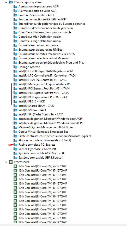

      2. J'ai trouvé ceci: https://imgur.com/a/hKURgDN
        Que dois-je ensuite chercher ?
          Sur ta photo il n'y a plus de périphériques en erreur, normalement tu ne dois plus avoir de BSOD.
