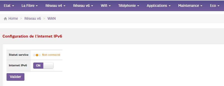

  8. little boy62 Messages postés 4 Date d'inscription   Statut Membre Dernière intervention   1 790
    Yo.
    Je rebondis une dernière fois (pas si difficile avec mon ventre bien arrondi mdr)
    en fouinant sur la page de config de ma box, je suis tombé sur ça
    Est-ce une lueur d'espoir ou une perte de temps ? :P
    1. kaumune Messages postés 22605 Date d'inscription   Statut Contributeur Dernière intervention   5 160
      D'après ce que j'ai pu lire sur le net ta box souffre du même problème que les Livebox.
      Le Wake On Wan ne fonctionne que dans les 10 mn suivant l'arrêt du PC

      2. brupala Messages postés 111189 Date d'inscription   Statut Membre Dernière intervention   14 462 > little boy62 Messages postés 4 Date d'inscription   Statut Membre Dernière intervention
        oui, mais ce n'est pas le même système:
        Tu n'es pas très pointu en réseau, mais je t'explique quand même:
        La trame WOL est un broadcast ethernet adresse mac destination ff-ff-ff-ff-ff-ff, donc tout le monde, après c'est l'adresse mac indiquée en données qui doit réagir, si elle attend ce genre de trame, en local c'est bien diffusé, ce ce soit wifi ou ethernet.
        Mais à distance, sur internet, on passe par un tas de routeurs, dont le boulot principal est justement de bloquer ces broadcast, afin de ne pas saturer le réseau.
        A distance on va donc passer par un paquet UDP ordinaire à l'adresse IP destination de la box, ça arrive à la box, mais c'est là que ça se gâte si elle n'est pas prévue pour (fonction proxy) car elle ne sait pas à qui l'envoyer, du moins en ipv4.
        Tu peux  lui indiquer en forwardant (redirection) le port UDP choisi vers une adresse ip du réseau local ou en configurant une adresse en DMZ (ce qui revient à renvoyer tous les paquets IP pas dans la table nat à cette adresse).
        c'est là qu'on tombe sur un autre problème: bien que la destination sera tout le monde (broadcast), la plupart des box ont besoin de savoir pour router un paquets ipv4 l'adresse mac de la machine en question, donc qu'elle soit dans leur cache ARP.
        hélas, le cache ARP est d'environ 5mn en moyenne, rarement configurable, il faut alors un ARP statique, mais peu de box permettent de configurer un ARP statique, ça existe sur les routeurs évolués, mais peu sur les box, on peut peut-etre contourner par un DHCP statique, mais ce n'est pas gagné d'avance car ce sont deux fonctions différentes, bien qu'aboutissant normalement aux mêmes données (il y a plus d'infos dans le DHCP).
        Si la box a la chance d'avoir un proxy WOL, pas de souci , elle génère un broadcast à partir de du paquet UDP WOL reçu sans se poser de question sur la destination, puisque ce sera tout le monde.
