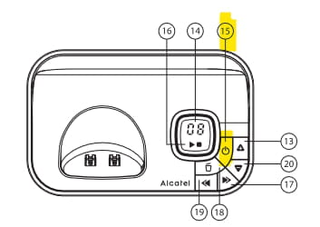

    Lorsqu'il y a un message sur le répondeur la base de votre F860 doit afficher un chiffre différent de zéro indiquant avec ce chiffre le nombre de message sur le répondeur.
    Votre répondeur est bien en service  afficheur allumé sur la base et affichant 00
    Pour la mise en marche appuyer sur la touche 15 de l'image ci-dessous

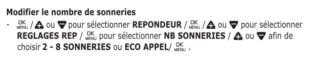

      Si le message va sur la messagerie vocale de FREE, c'est que le nombre de sonneries qui déclenche votre répondeur n'est pas bien réglé.
      En général, les opérateurs règlent le déclenchement de leur messagerie vocale après 5 sonneries ( 25 secondes), vous devez donc régler votre répondeur pour qui déclenche avant... 4 sonneries est le bon réglage
      Voir

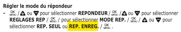

      Mais il faut aussi que votre répondeur soit réglé en tant que répondeur enregistreur (REP.ENREG.) et pas en répondeur seul (REP.SEUL)
      voir
