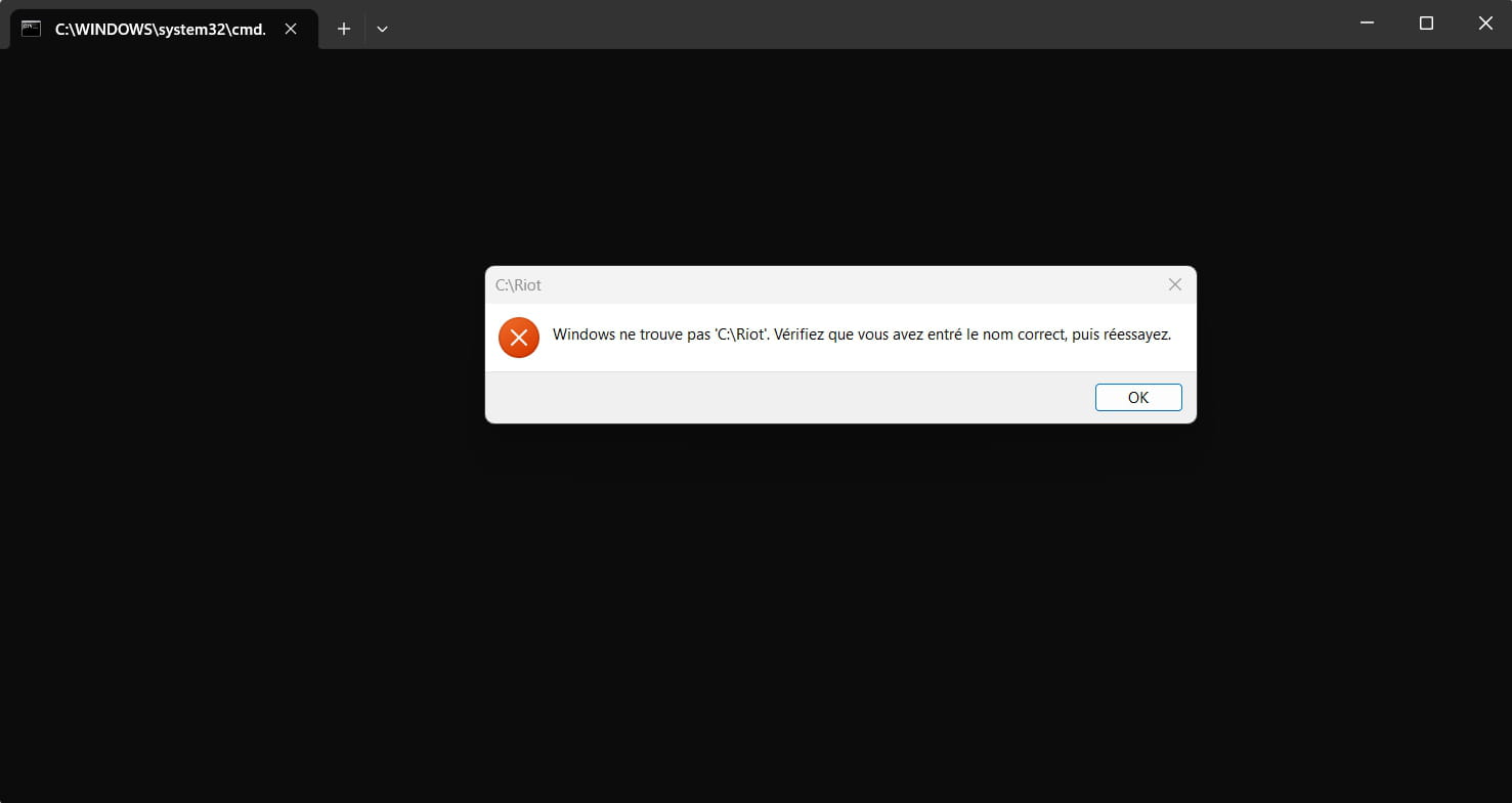

      2. @brucine
        bonsoir le fait de placer cette discutions dans comptabilité est une erreur cela n'étais pas volontaire...
        Pour la suite cela ne fonctionne toujours pas
      3. @Alligators_71
        Donne la syntaxe des commandes que tu as écrites
      4. @brucine
        Cela dit, il est probable que tu n'as pas bien lu et oublié les guillemets sans quoi il n'y aurait aucune raison que C:\Riot soit individualisé dans la réponse.

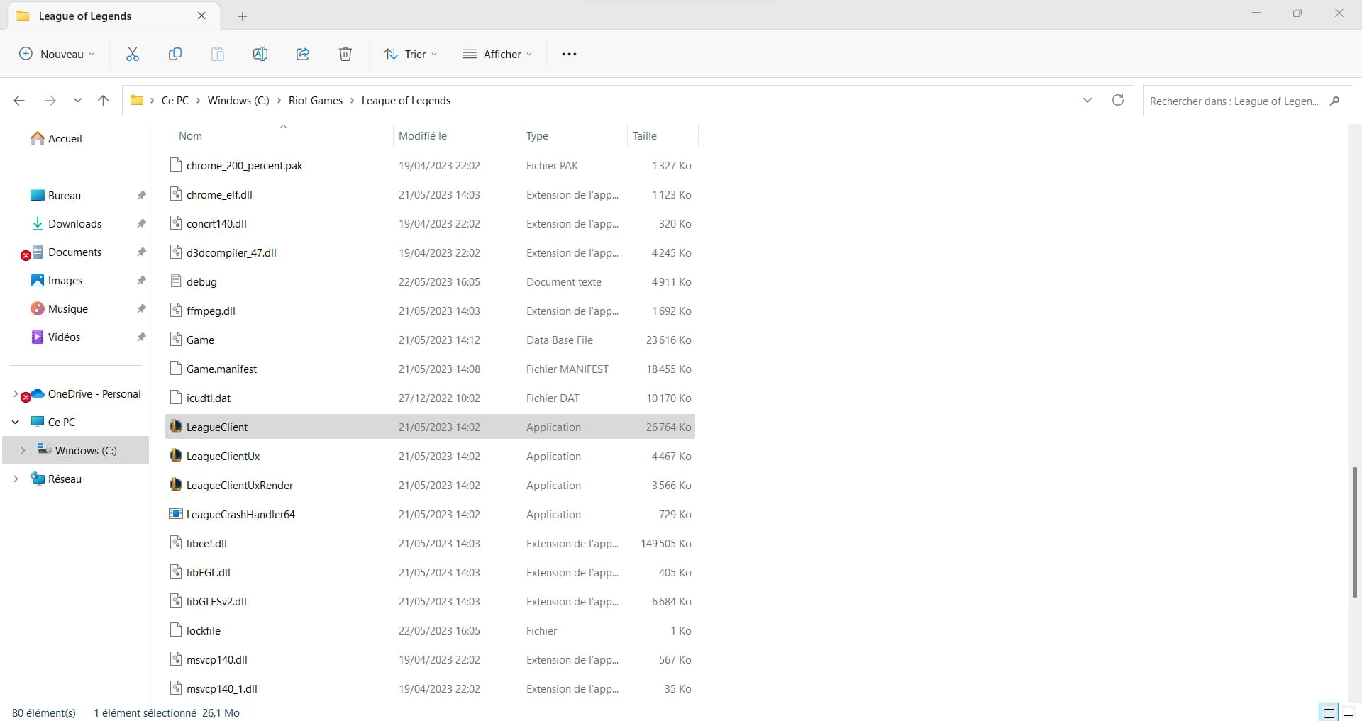

    3. Il n'y a pas d'extension à tes fichiers? (".exe"; ".txt"; ".pdf"...ect)
      Ce sont les exécutables (".exe") qu'il faut lancer.
      1. ce sont tout deux des exe mais se ne fonctionne pas
