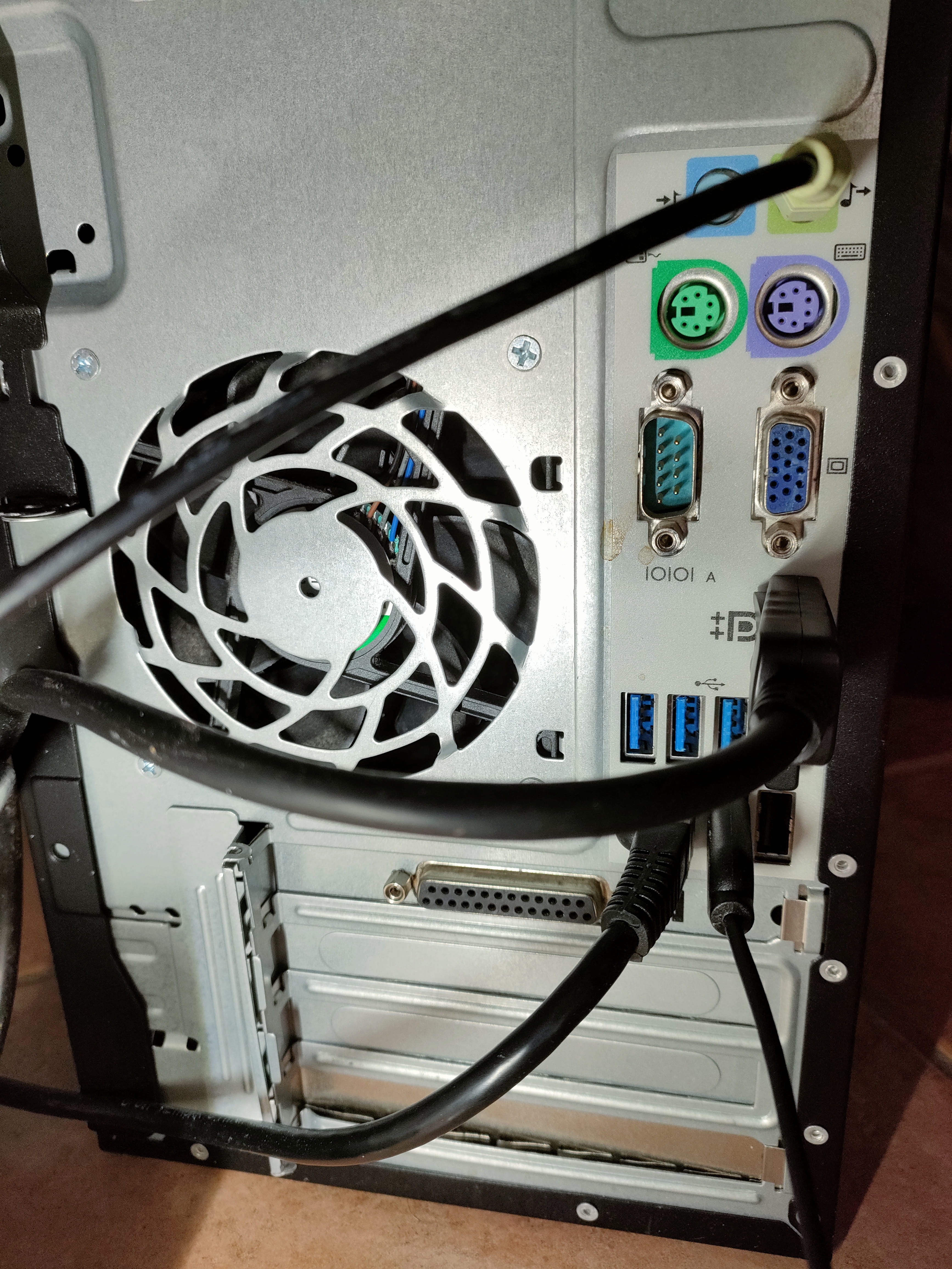

Cette reference de pc correspond à plusieurs modèle, pouvez-vous donner plus d'information et si possible une photo de l'arrière du pc.

Apparemment c'est un pc de petites dimensions ((L x H x P) : 18 x 37,9 x 42) avec une alimentation de faible puissance (240W). Il faudrait donc changer l'alimentation. Le problème est qu'ils n'indiquent pas son format. Si elle est au format courant ATX, on pourrait trouver une de remplacement facilement. Une au format SFX peut aussi se trouver.Il faudrait donc que l'on sache le format de l'alimentation.

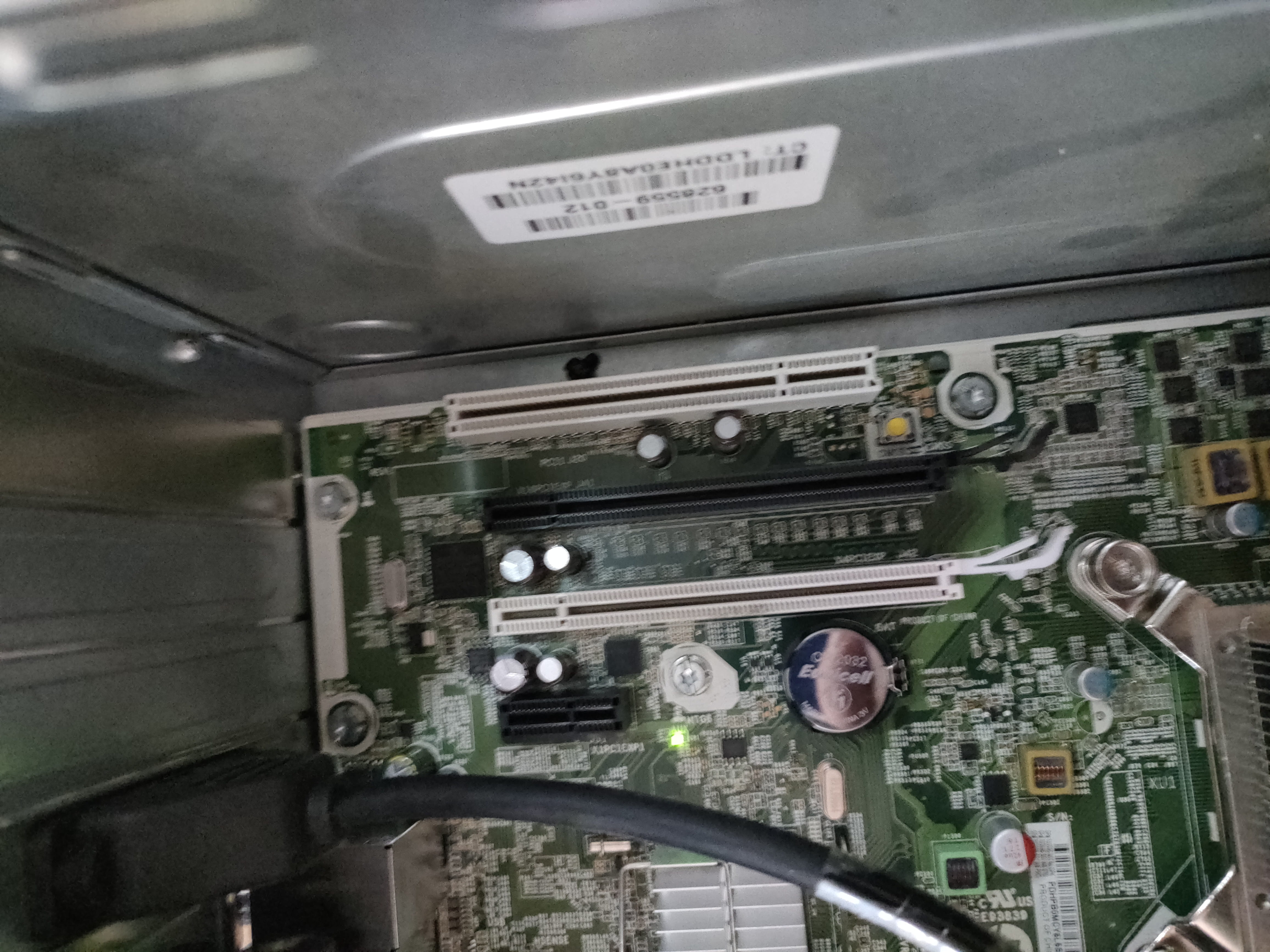

Bonjour, tout d'abord merci pour vos réponses, je prends quelques photos et je vous envois cela

Ok, tu peux installer une carte graphique sans trop de soucis, elle sera limitée en puissance avec ton alim, mais il y a moyen de faire.
