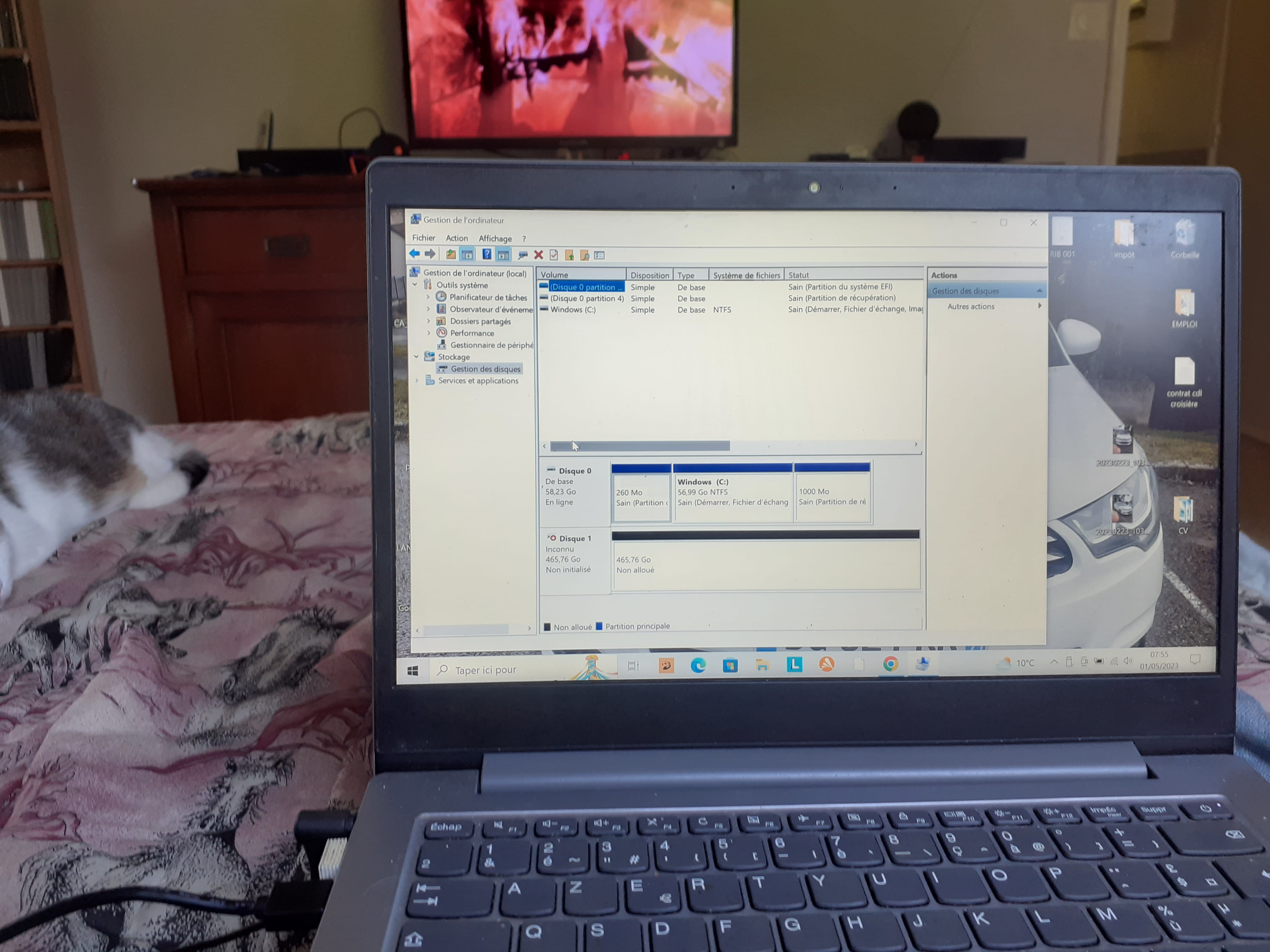

Bonjour, je voudrait récupérer mes fichier sur un disque dur externe avez vous un logiciel vraiment gratuit a 100 pour cent gratuit
Mon problème est que je connecte me disque dur ext je ne le vois pas sur le PC , par contre quand je vais sur gestion des fichier et la je vois mon disque ext il me dit inconnue ou alloué
Avez vous une solution

Il est vu dans le gestionnaire des disques mais ce qui est vu surtout c'est la carte électronique de ton disque, celle qui gère la rotation et les mouvements des têtes de lecture/écriture mais ça te dit si ça tourne ou pas. C'est bien là ton problème !Je pense que ton disque est mort mais avant tache de le connecter sur un autre ordi, on ne sait jamais !
Cdlt !

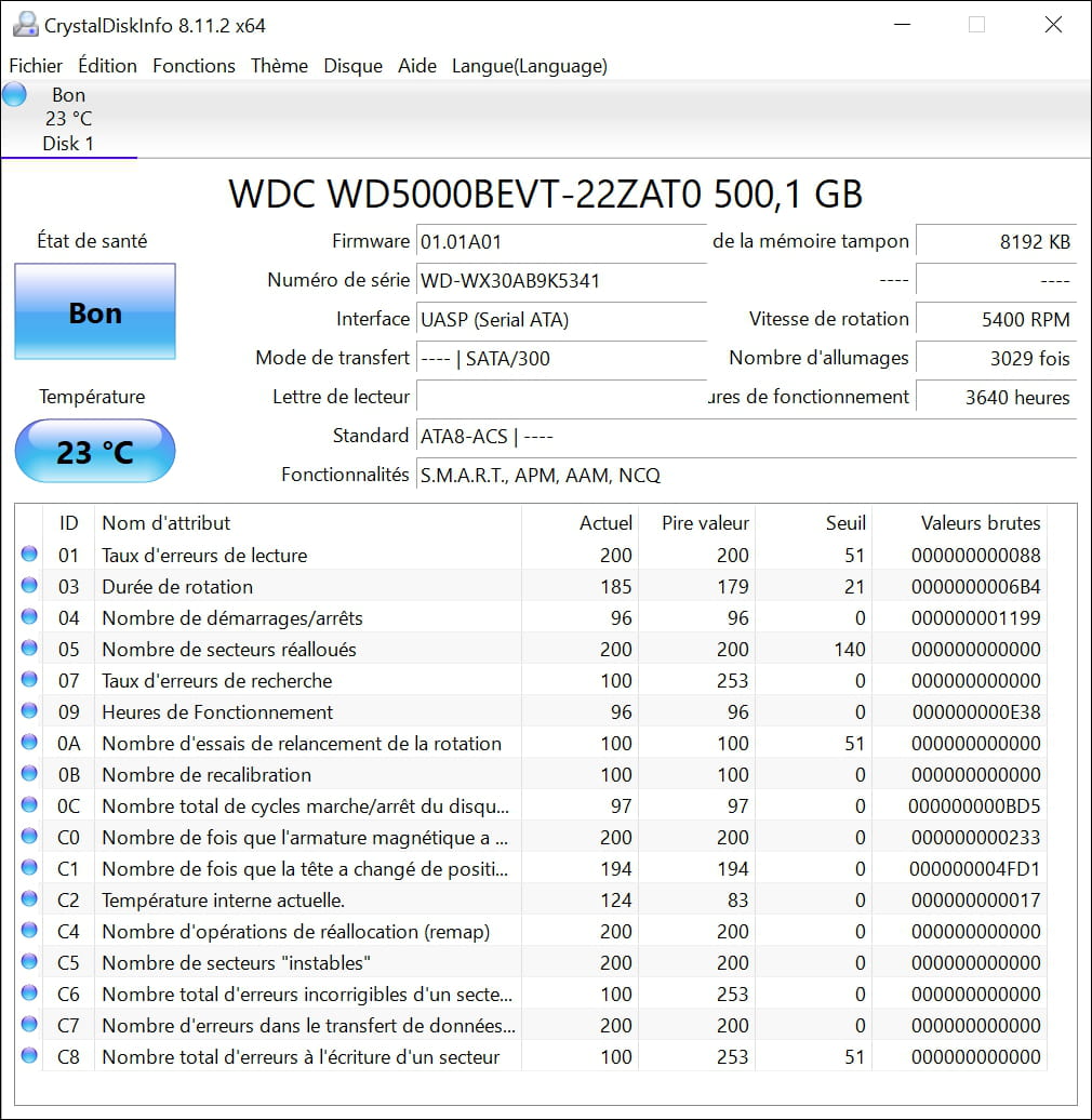

une capture d’écran du gestionnaire de disque pourrait nous informe de son état.
De plus un test avec cela serait intéressant :
https://www.commentcamarche.net/telecharger/utilitaires/6735-crystaldiskinfo/
