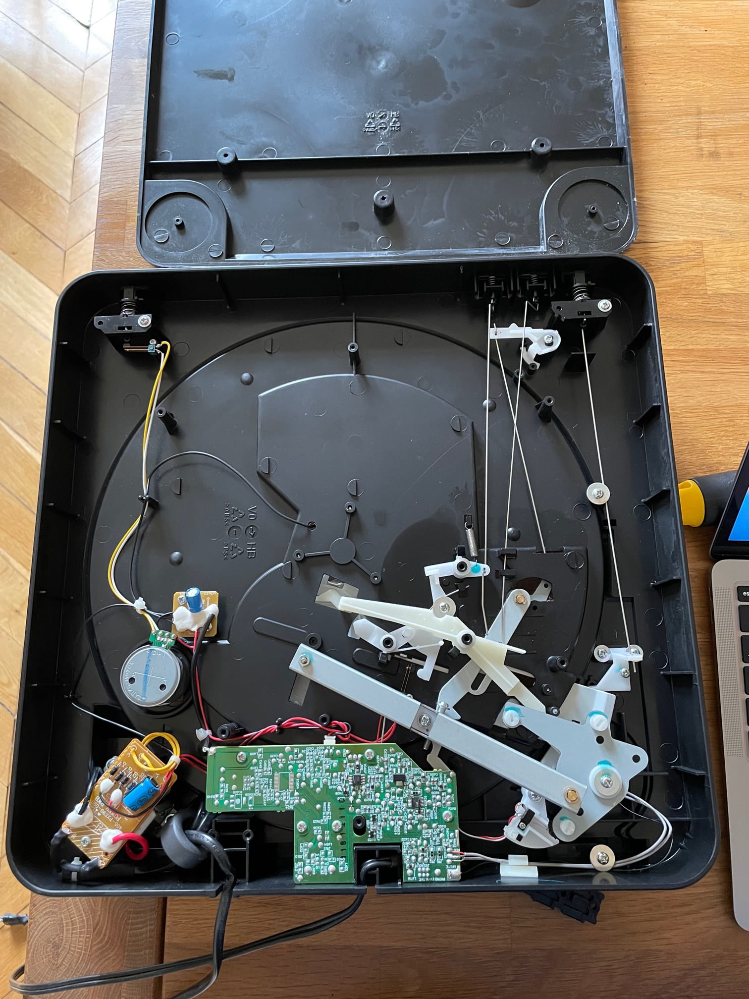

Ma platine AUDI TECHNICA AT LP 60 bourdonne "en rythme" que celle-ci tourne ou non, dès qu'elle est alimentée et connectée à mon ampli, cela produit un bruit de fonds désagréable pour lequel je peux transmettre un enregistrement audio.
J'ai entièrement vérifié mon ampli, ça ne vient pas de là, j'ai ouvert la platine et lubrifié l'ensemble des connectiques courant fort et le problème subsiste.
Quelqu'un aurait l'amabilité de m'éclairer, je sèche un peu.

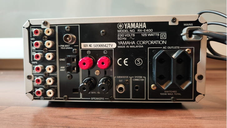

      Je suis commuté sur Line car pas de présélection phono sur mon ampli (YAMAHA RX E400), donc quand je bascule sur Phono, pas de brit parasite mais pas de son non plus. Je précise que le son (un bourdonnement en battement) ne se produit que lorsque la platine est branchée CFO et connectée à l'ampli.
      1. "la platine est branchée CFO et connectée à l'ampli."
        Tu veux dire les prises secteur à l'arrière de l'ampli ??
        Dans ce cas branche-toi en dehors de l'ampli ,utilise une triplette si nécessaire ...
        et tu connectes ta platine sur AUX (en bas à gauche) ,tu peux aussi essayer TAPE (in).
