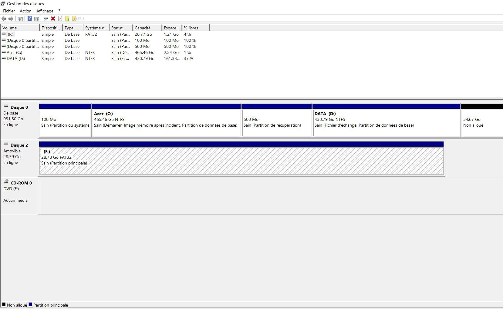

    2. Contributeur
      J'ai pas tout suivis , mais :
      Il aurait fallu déplacer la partition de récupération de 500 Mo a droite dans le non alloué de départ (ou en créer un a gauche de C)
      (rq : déplacement dans ce cas en général c'est possible avec des logiciels payants, en gratuit faudra cloner et supprimer l'ancienne)
      Donc elle aurait pris la taille des 34 Go puis réduire sa taille a 500 Mo.
      Et on redonne le non alloué restant a D
      Ainsi la partition de récupération ne serait plus entre C et D.
      Ce qui donnera la possibilité de réduire D (ou C) et redonner cet espace a C (ou D), car la gestion de disque ne sait modifier des tailles que entre deux partions qui se touche.
        Maintenant c'est gérable, même si ce n'est pas la configuration idéale. C'est l'essentiel.

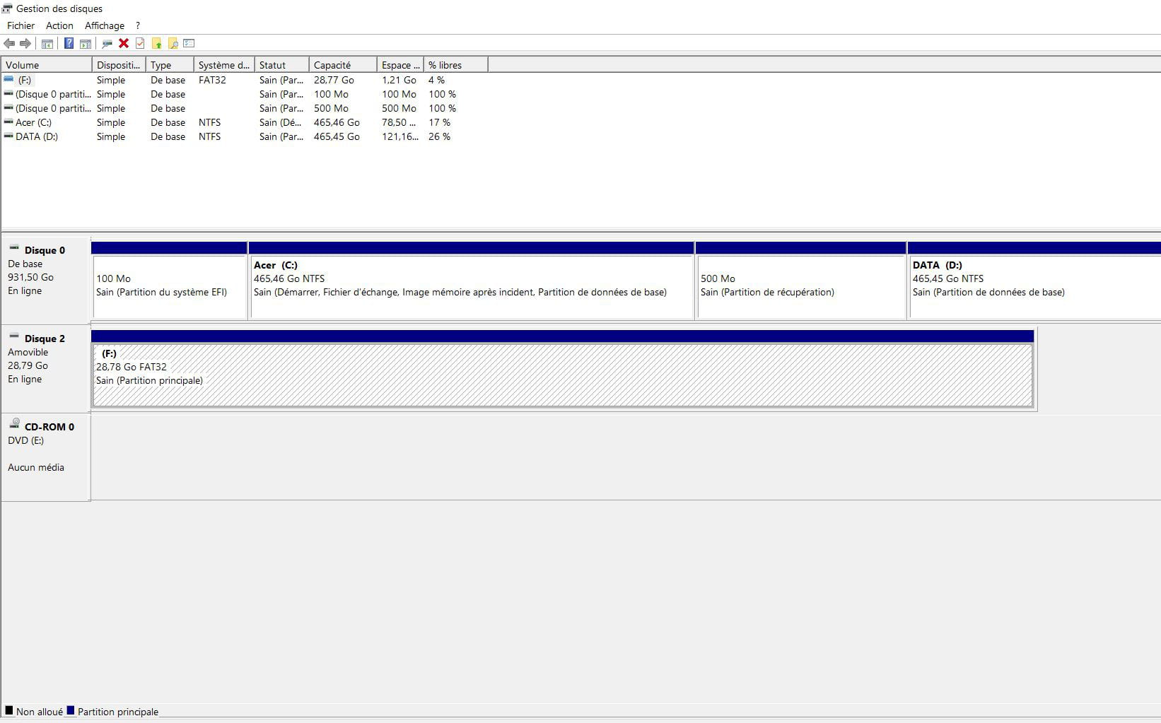

    3. Modérateur
      Faites un clic droit sur le bouton Démarrer et choisissez Gestion des disques.
      Augmentez la taille de la fenêtre si nécessaire et faites un capture d'écran que vous nous communiquerez.
      (touche logo Win + Maj + S et vous collez le résultat dans Paint pour l'enregistrer)
        La première chose que vous pouvez faire est de récupérer l'espace non alloué en étendant la partition D :
        Clic droit sur D: puis Étendre le volume
        Vous aurez ainsi presque 200 Go de libre sur D:
        Ensuite, vous pouvez déplacer les données qui sont sur C vers D. L'idée est de déplacer les dossiers Documents, Images, Vidéos sur D: .
        Vous ne pourrez peut-être pas tout déplacer. Vous ferez selon la place prise pas ces dossiers et ce qu'il vous reste.
        Vous avez un tuto ICI.
        Commencez par créer les nouveaux dossiers sur D avant de faire le déplacement.

          Ce serait bien que vous parveniez à récupérer les 35 Go non alloués qui sont sur le disque dur.
        4. @Pierr10
          comment faire pour récupérer les 35 Go non alloués qui sont sur le disque dur ?
        5. Modérateur
          @TONY57
          Clic droit sur la zone Data (D:) dans le Gestionnaire de disques puis Étendre le volume.

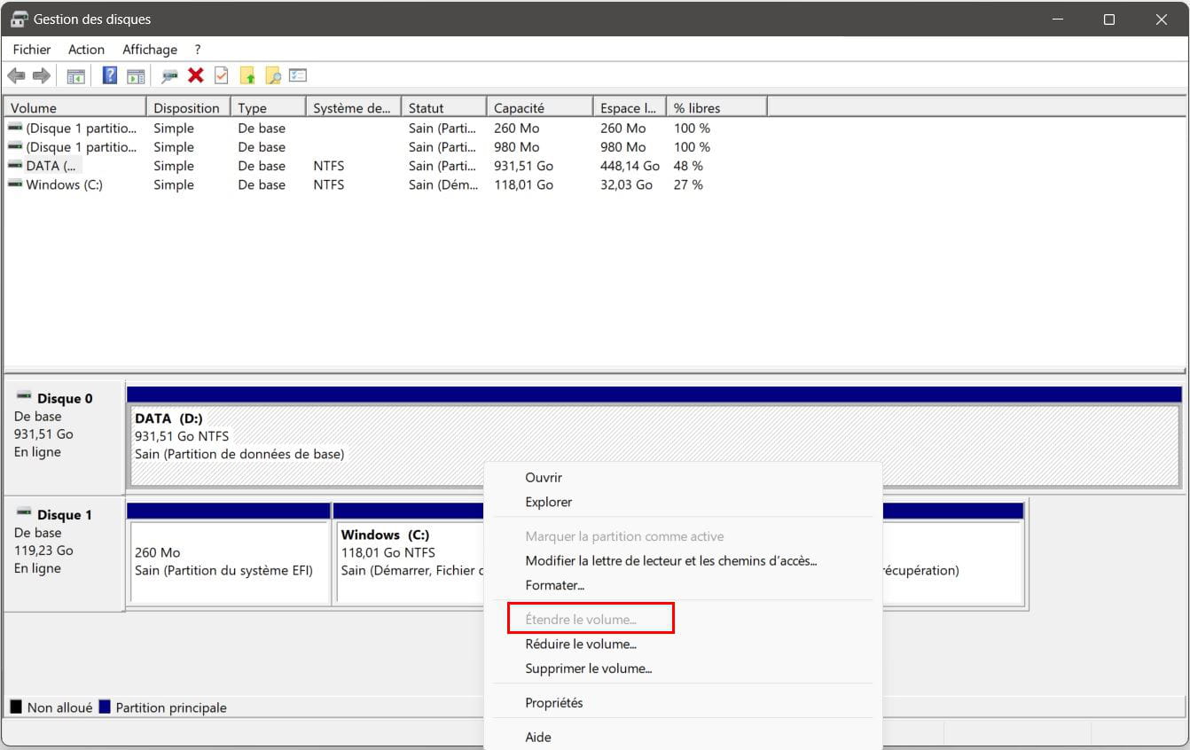

      2. vous dites de faire un  Clic droit sur D: puis Étendre le volume
        j'ai donc fait un clic droit dur D:    mais je n'ai pas visualisé  " étendre le volume "  ..
          Voilà ce que j'ai sur mon ordinateur, en faisant un clic droit sur un des volumes :
          Étendre le volume est grisé parce qu'il n'y a aucune possibilité d'extension.
