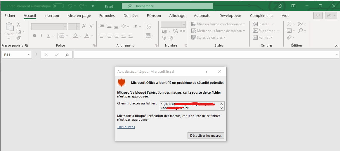

  1. Hello,
    Oui j'avais l 'option indiquée sur l'image (Désactiver les macros VBA avec notification.)
      Etrange...! Vous ouvrez votre classeur puis l'enregistrer sous.. ensuite le fermer et l'ouvrir à nouveau..!
      1. Enfin !!!!! j'ai trouvé la solution.
        Grand merci a vous tous pour l'assistance bienveillante.!!!!
        Thank you so much.

                  1. Bonjour  ,
                    Vraiment merci bcp pour la proposition. C'est bien l'idée.
                    Mais Mon Ms bloque l'exécution du macros disant la source n'est pas sûr, comment puis-je contourner cela ou avoir le code source pour reproduire sur la vrai bdd.?
                    Merci beaucoup!
                    1.  sinon j'ai vue le code, maintenant je vais juste copier mon bdd sur ce nouveau Excel et utiliser. Qu'est-ce que je doit apporter comme modifications sur le code pour prendre en compte tout le fichier (c'est -a-dire avec les données que je viens de collée)

                        1. https://www.cjoint.com/c/MCFmdbo64wa
                          je te montres la première partie de ce que j'avais commencer. Le souci également est que Microsoft bloque l'exécution des marcos sur ce fichier. consultez le lien ci-joint.
                          Merci d'avance.
                            Juste au passage, lorsque vous ouvrez le classeur vous avez un avertissement: les macros ont été désactivées... Clic sur bouton Activer le contenu
                            1. Bonjour
                              Oui effectivement. Mais où est ce je trouve ce button please?
                              Est-ce que ca marche parfaitement quand vous faites cela ?
                              1. Hello,
                                chez moi, ce n'est pas ce qu'on m'affiche.Je sais qu'estce que je dois regler dans les paramètres ?
