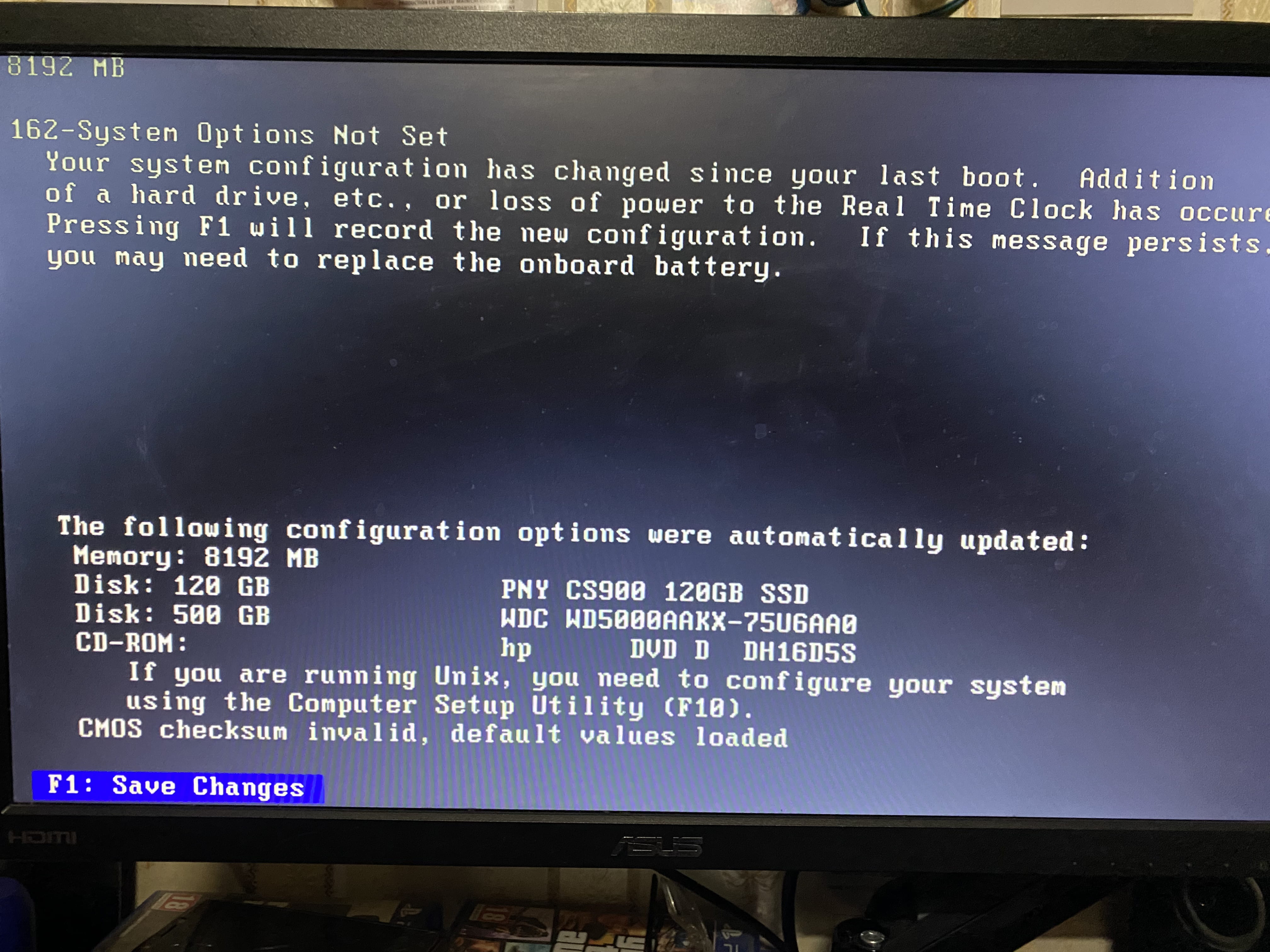

Bonsoir, il y’a quelque heures j’ai du reset le bios avec la technique barbare qui est de retirer la pile sur la carte mère ( pas d’autre choix ). Donc je le fais et lorsque le pc redémarre il y a un message qui m’indique d’appuyer sur F1 pour sauvegarder les nouveau paramètres pour continue mais mes ports usb ne fonctionne plus ! J’ai branché plusieurs clavier sur tout les ports usb et aucun ne détecte le clavier donc impossible d’appuyer sur f1 et donc impossible de démarré le pc…

      Bonjour, ducoup j’ai acheter un adaptateur usb femelle vers  PS/2. Et le problème est le même clavier ne démarre pas ( aucun voyant lorsque j’appuie sur maj iu et ver num…
      Le problème vient du fait que les ports usb ont été désactivé donc impossible d’aller dans le bios avec clavier usb si celui-ci ne fonctionne.  Vous avez une astuce pour reset le bios à avec les default setting ?

  2. Bonjour, je viens finalement clôturer ce sujet avec la solution au problème. Il n’y en a pas 10, j’ai simplement du acheter un clavier PS/2 et voilà le problème était résolu. J’ai même pas eu besoin de réactiver les ports usb mais ces même ports n’allaient s’activé qu’après le message d’après reset du bios.
