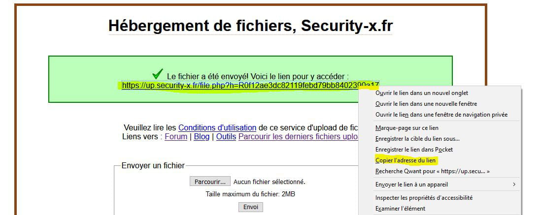

  6. MisteryBean Messages postés 8951 Date d'inscription   Statut Modérateur Dernière intervention   1 294
    Je ne sais plus comment faire lire aux personnes qui demandent de l'aide . C'est pourtant en gras et gros au début de la procédure
    Bien lire toute la procédure avant de poster les rapports
    Ne pas les poster directement dans les messages car ils sont illisibles et incomplets
    Sont attendus les rapports FRST.txt et Addition.txt
    Tous les rapports doivent être hébergés sur https://security-x.fr/up/ et tu indiques les liens obtenus dans ta réponse
  7. Monykamedis Messages postés 46 Date d'inscription   Statut Membre Dernière intervention   1
    Re bonjour Mystery Bean
    Ca y est voici les 2 liens  de l'analyse effectuée
    Pour Addition : Le fichier a été envoyé! Voici le lien pour y accéder :
    https://up.security-x.fr/file.php?h=Ra23851a89e49cc8c1cfd6893a7deee6a
    et pour FRST - Le fichier a été envoyé! Voici le lien pour y accéder :
    https://up.security-x.fr/file.php?h=R4d921bff036ff20898c002e50aa11836
    Bonne analyse et à bientôt. Merci beaucoup de ton aide !
